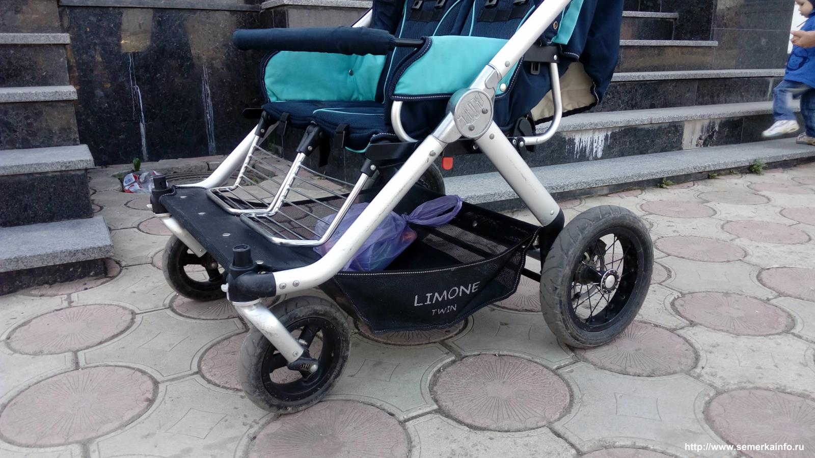

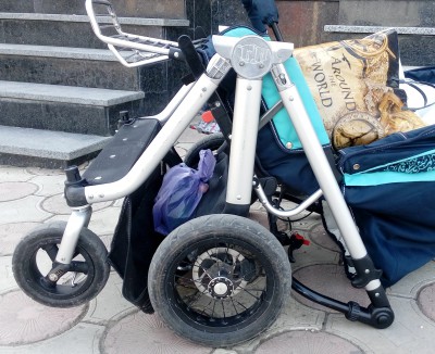

Прикупил я себе в семью еще одну иномарку. Знакомьтесь:
Heike Hauck Limone Twin
Фоток пока не особо. Все, что сделал - при осмотре перед покупкой. Потом она была сложена и вывезена в гараж, где пока находится на ревизии...

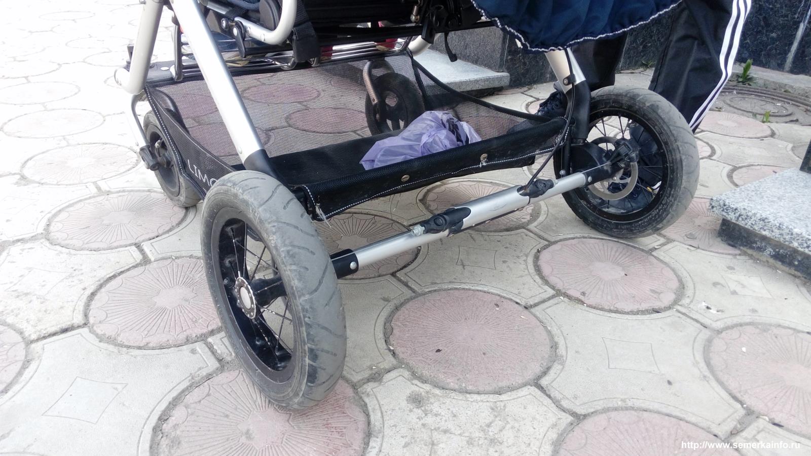

Итак, вот он, аппарат:
Сразу бросается в глаза особый прикол - дисковые тормоза. Блин, у меня на велике таких нет! :psih:
Это "трансформер" для двойни, родом из Германии. Покупался с рук, одометра не имеет, посему пробег неизвестен...

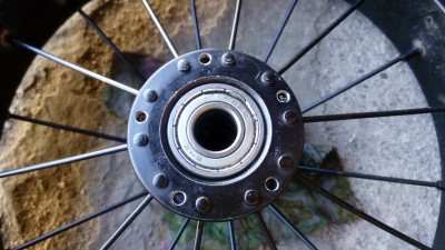

Прошелся сегодня по кругу по всем колесам. Надо отдать должное производителю - каждое колесо сидит на оси через пару закрытых подшипников. Я так понимаю, что ходовку до меня особо никто не трогал, так что повозиться пришлось. Один подшипник на заднем колесе прилично похрустывал - попало туда песочка... НО задние диски с металлическими втулками. Так что подшипники туда впрессованы. :( Снимать его оттуда мне как-то не лежало к душе, пришлось пытаться снять крышку и чистить подшипник с одной стороны. Промудохался... Но что-то да получилось. Вот он, "запакованый":
То же колесо с другой стороны.
Оськи уже "поработавшие", нечего сказать. Ну ниччо. Почистил от закисей и ржавчины, смазал... Походит еще будь здоров!

Ну теперь немного о трудностях...
Добрался до "сустава" складного механизма. А там... По одному "фиксатору" давно уже нет... :(
Судя по конструкции внешней части, в которой имеются по 2 паза с каждой стороны, должны быть по 2 направляющие.

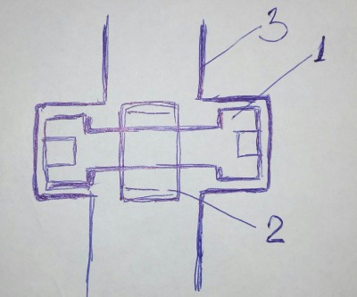

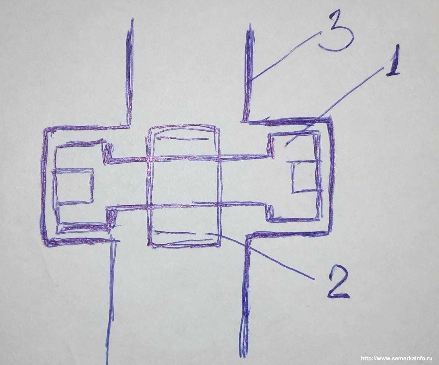

Вот накидал набегом картинку для понимания конструкции:
1 - собсттвенно, направляющие. Эдакий металлический циллиндр диаметром 8мм и "ушами" по 10мм.
8-мм-вая часть ходит в разрезе корпуса ручки и тягается тросом (внутри ручки) через пластиковую планку 2, в которой достаточно туго сидит ось направляющих.
3 - это корпус "сустава", куда входят направляющие, создавая зацеп - дюраль :)

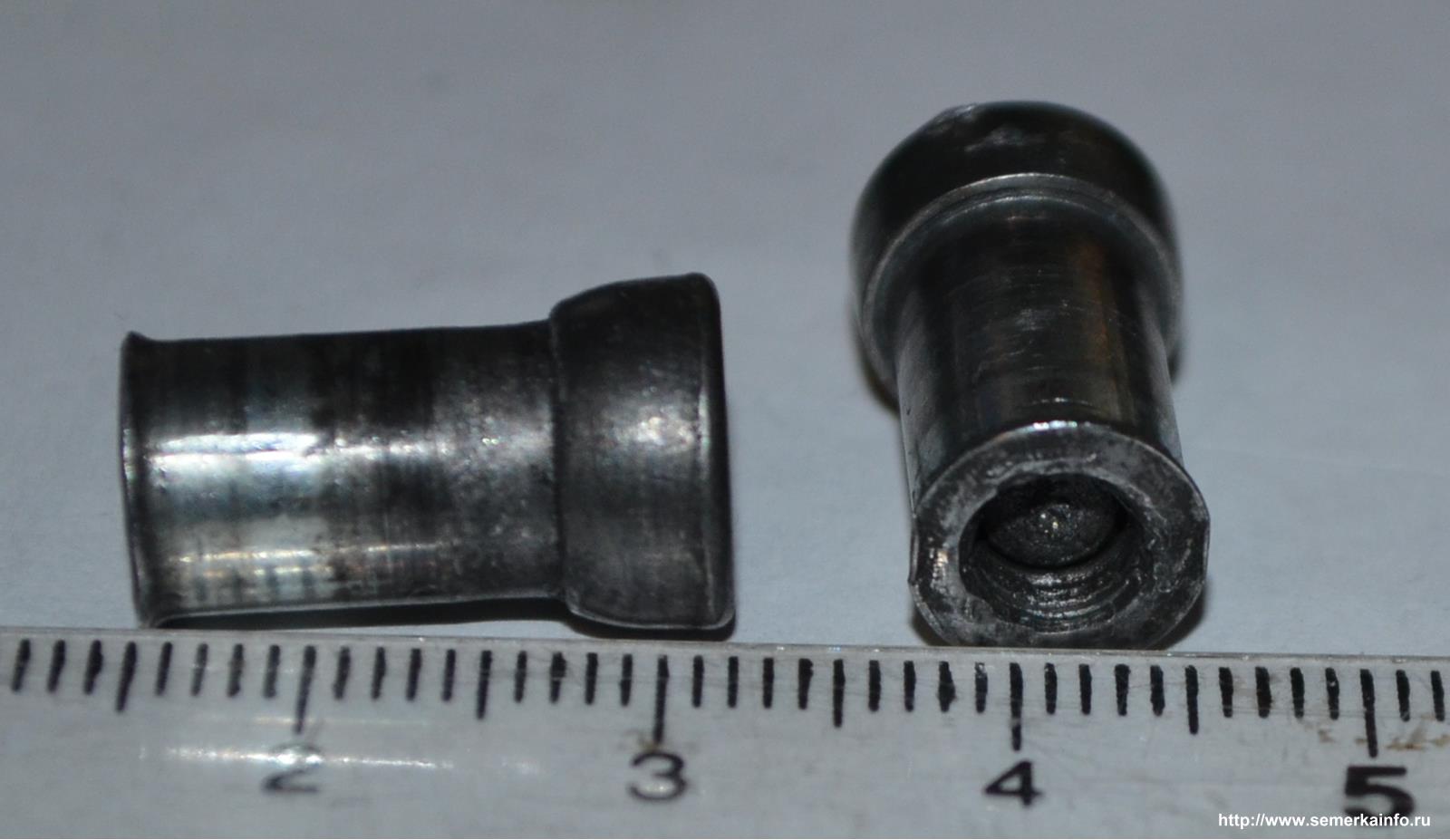

Вот что осталось от родных направляющих:
Одна осталась в левом "суставе", другая - в правом. Одна внутри тупо слизана, другая - явно была с внутренней резьбой на 5-чку, и имеет хвост обломанной второй направляющей. Видимо, этот узел собирается из 2 частей с одинаковыми головками (под ключ шестигранный), а на другом конце резьба - на одном внутренняя, а на втором внешняя.
Вопрос! Как проще и надежнее восстановить этот механизм? Вот сижу думаю...

Непрочитанное сообщение Randall » Сб апр 09, 2016 21:53:54
Тоха, я понимаю, что сумбурно... Но фиг пойму, как ЭТО на словах объяснить. :crazy:
Смотри... Есть некая "деталь" в форме гантели, две половинки которой на фото. К центру ее оси цепляется трос, который идет в полости плеча ручки. На 2 фото 1 поста темы как раз виден этот сустав. Вот та труба, что идет вверх-вправо - в ней трос этот. в самом суставе (круглая дюралевая бляха в месте схождения всех 3 труб) есть пазы. Как только труба стала на свое место, эта "гантелька" своими концами заходит в эти пазы и фиксирует тем самым положение ручки. Вот в этом положении она и люфтует сейчас.
Так понятнее получилось? :hmmm:
Увы, не сфоткал отдельно сустав в разобранном состоянии - сразу бы понятно было.

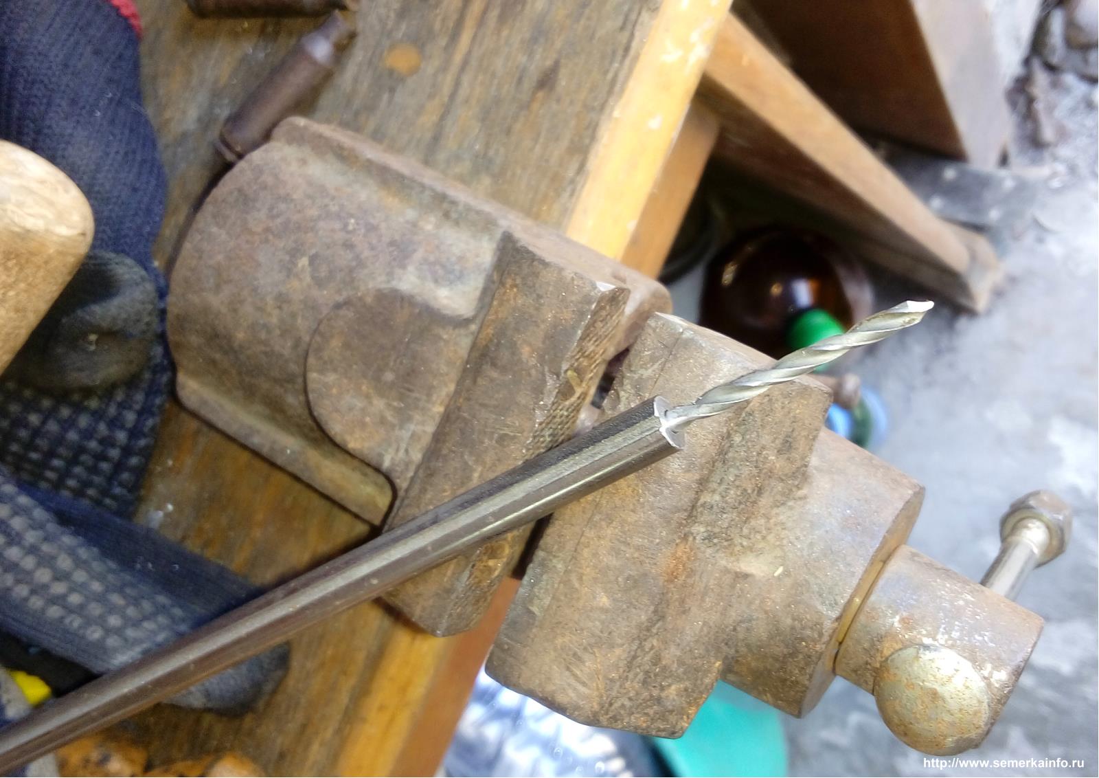

Надоело мучаться в поисках идей. Выбрал такую: прут 8мм + 4 винта М5 со шляпами 10мм. Это винты, которые знакомы всем сисадминам. LOL Ими в серверных стойках крепятся полки, юниты и т.д. :boss:
Итак, прут... Тупо электрической дрелью в 8-мм-вом пруте просверлил отверстие диаметром 4мм (сначала проходил 3.2мм, затем раздуплил уже до 4). Получилось вполне неплохо, если учитывать отсутствие сверлильного станка.

Затем рубанул кусок прута с запасом в пару мм болгарочкой, подровнял, подточил до нужных 17мм болгаркой и напильником, укоротил винты и обработал верхнюю поверхность шляпок, дабы были максимально гладкими и не царапали стенки сустава.

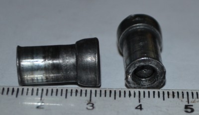

Собираем девайсы. Получились две вот такие штукенции. :cool:
Вроди ничего. Раскручиваем и устанавливаем на место. Вот оно чо:
