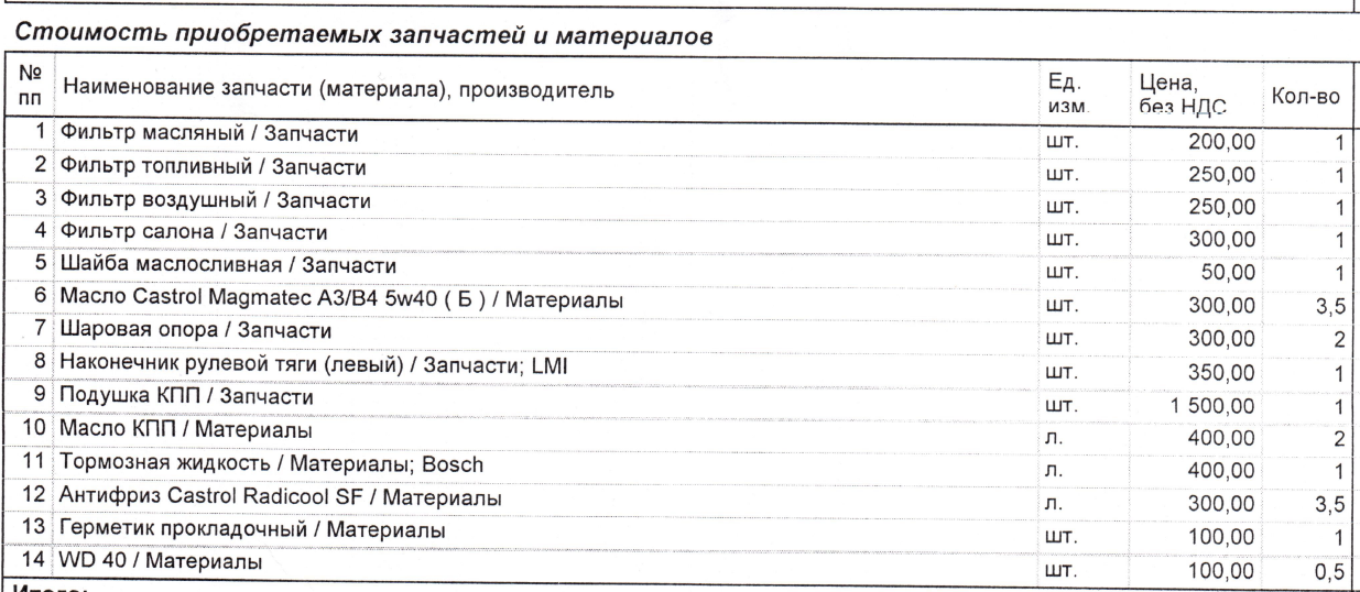

Непрочитанное сообщение PECHKIN » Пт май 24, 2024 9:25:49
Чт май 23, 2024 20:26:16
СТО, что ли?
Ну да, я и на Жигуле-то в ходовую не лазил, а тут вообще зверь не ведомый.
Да и жидкости с фильтрами, чтоб самому не напортачить.
Это прайс на запчасти-расходники, а есть еще и за работу. :rlc:

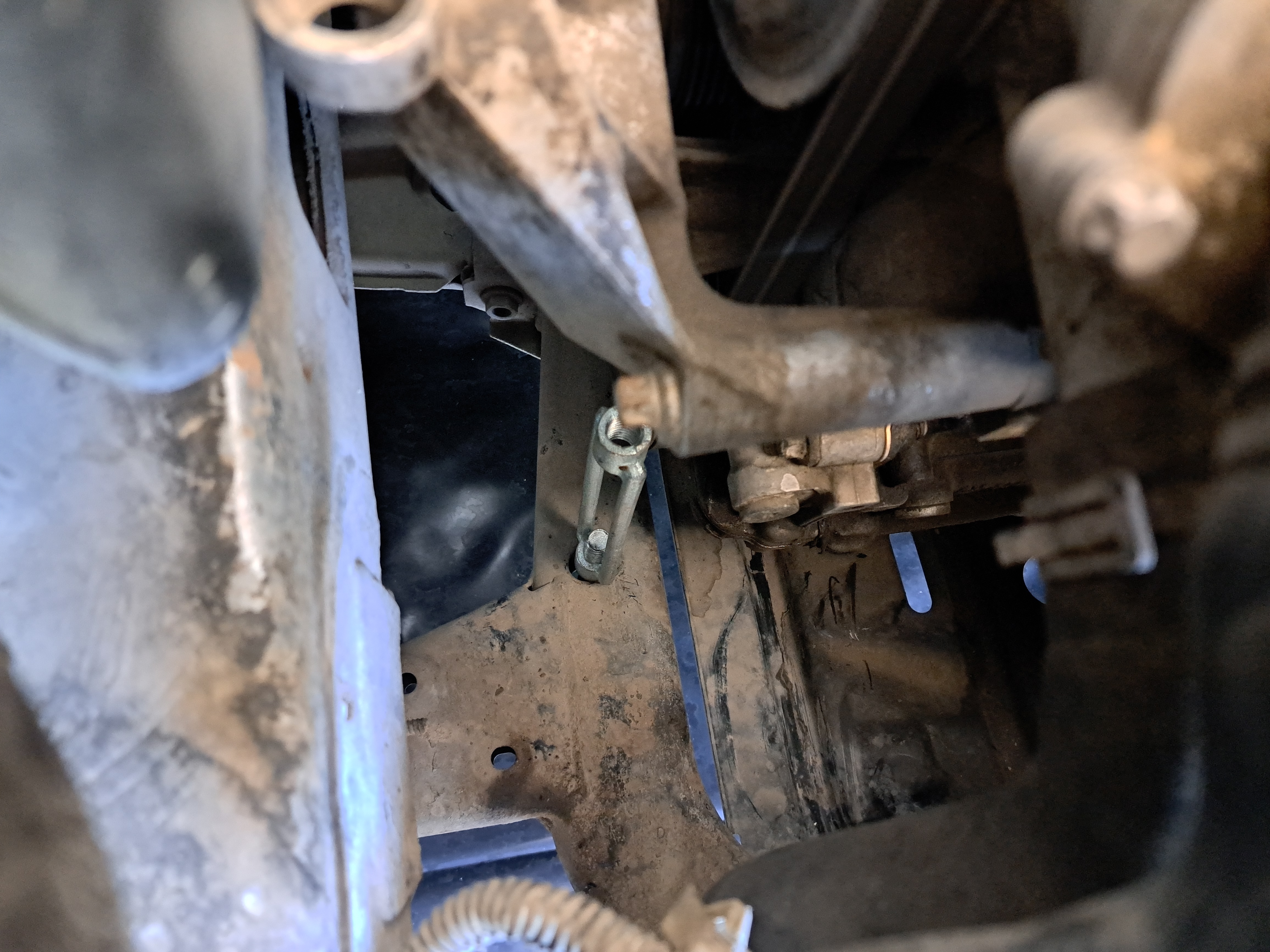

Антон80, возможно я неправильно называю какие-то детали (вещи). Но, гуглить никто не отменял. Скорее всего речь идет не о "проставке", а о "Центровочных кольцах".
Вот примерно такое я обнаружил при снятии колеса
Сообщения: 47859
Opel Astra G 1.4 2006 г.в.
Непрочитанное сообщение Антон80 » Чт окт 31, 2024 21:48:31
Вот именно об этих колечках я и подумал. А Анатолий подумал о других, круглых плоских с пятью (одна большая и четыре маленьких) дырками.

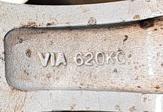

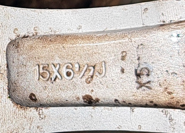

Сообщения: 7499
Благодарил (а): 2591 раз
Непрочитанное сообщение PECHKIN » Вс ноя 17, 2024 8:47:47
Чт окт 31, 2024 16:11:09
Всё там будет. Три сильнее.
Теперь все понятно. Диск по ширине норм - 15X6 1/2 J, ЕТ на литье у меня 38 (на штампах 49), а ЦО (DIA) примерно 60-62 (маркировки на самом диске не нашел почему-то, потому и стояли центровочные кольца.
