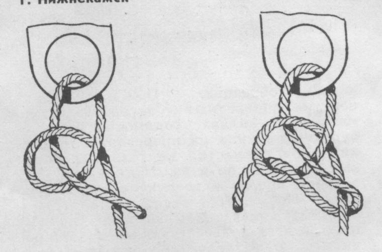

Я купил на Юности веревку, отрезал метров по шесть для каждой машины. Засунул в своей семерке под заднее сиденье, чтоб хулиганы не уволокли. Ну и схему узла, чтоб не забыть, как вязать. Да и узлы завязал с обеих концов для образца.
Правда, пока не пригодилось ни разу. Но я особо и не расстраиваюсь по этому поводу. :D

гость писал(а): Ну и схему узла, чтоб не забыть, как вязать.
Везёт тебе, а у некоторых нет такой схемы :i

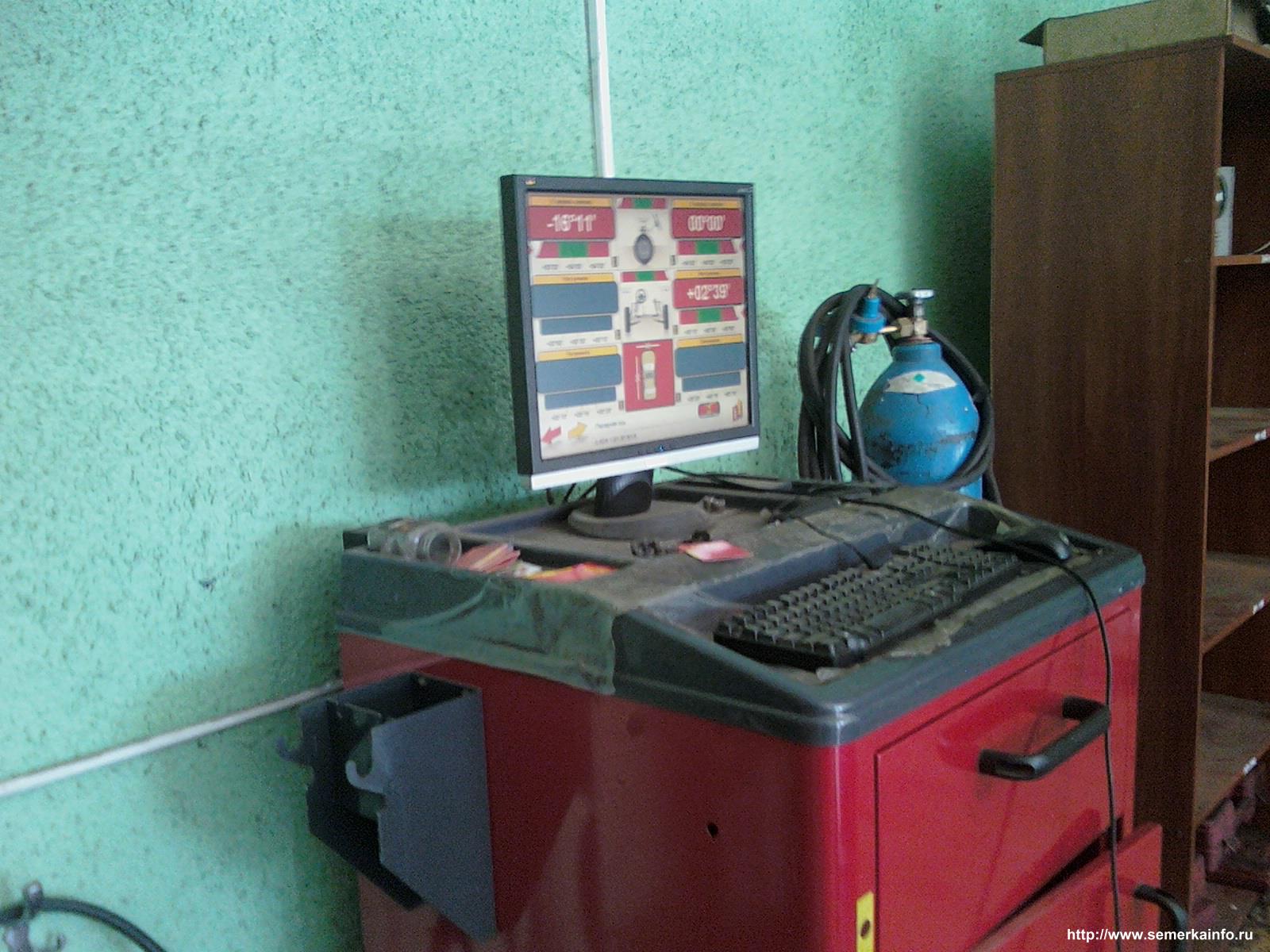

Был на развале, сказали что нужно заменить: нижний правый рычаг, верхние шаровые, верхние и нижние короткие тяги, ось нижнего рычага. Стакан и балка не поведены. Стоимость - 50гр диагностика
Вопрос: если менять верхние шаровые, то уже нужно и нижние заменить? Заметил, что жреть запаску сильно, очень сильно.

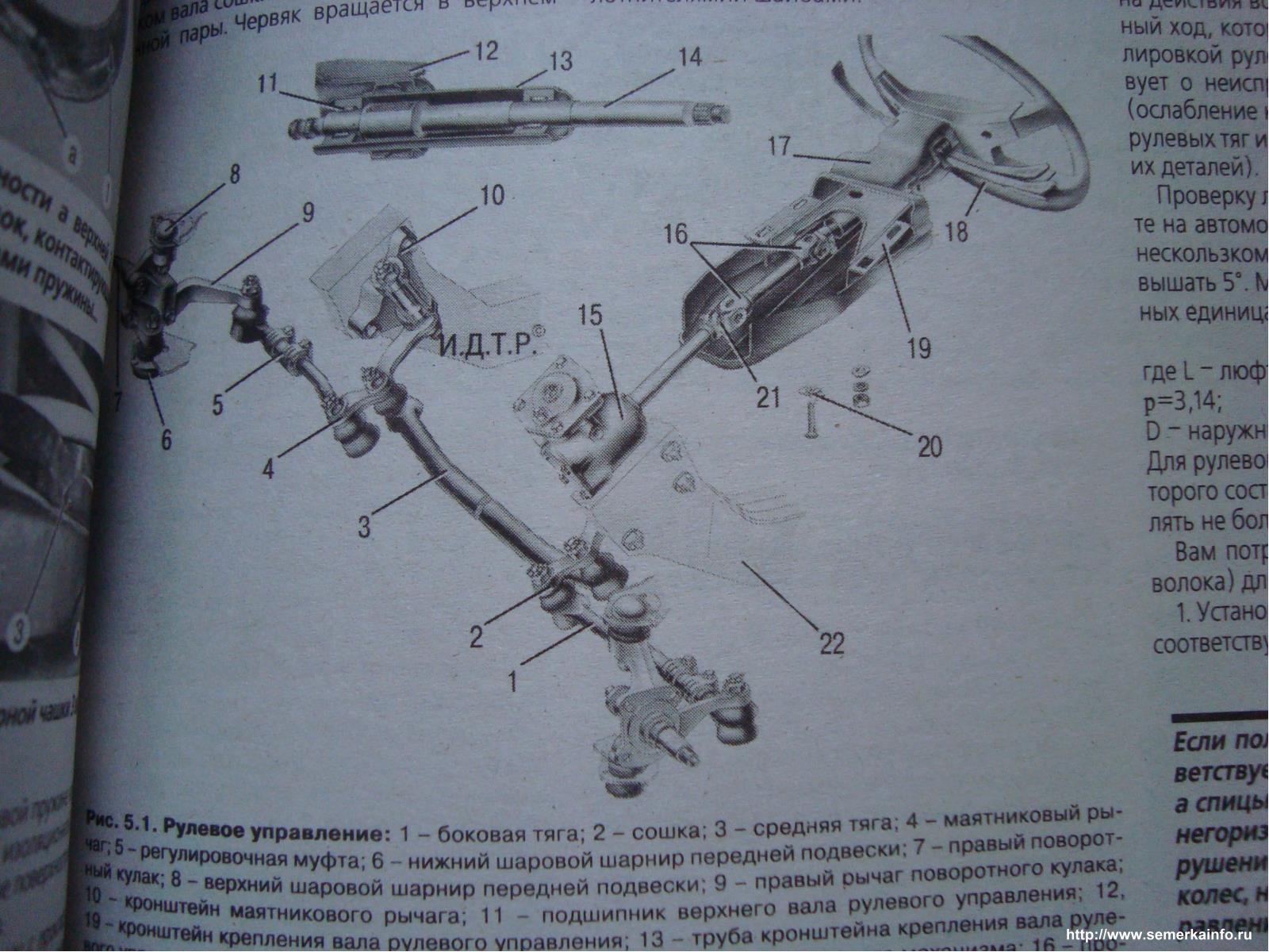

если есть деньги лишние-тогда меняй все!!!! А так......
а что такое верхние и нижние короткие тяги?????? а то я непонял.....????

ella
А я знаю?... LOL Скорее всего имелось в виду боковая тяга или регулировочная муфта ... Что сказали мне, то я и сюда написал.... Скорее всего 2 боковых тяги
Буйный, секретов нету :beer2: :
узел самозатягивающийся. Развязывается потом без проблем.

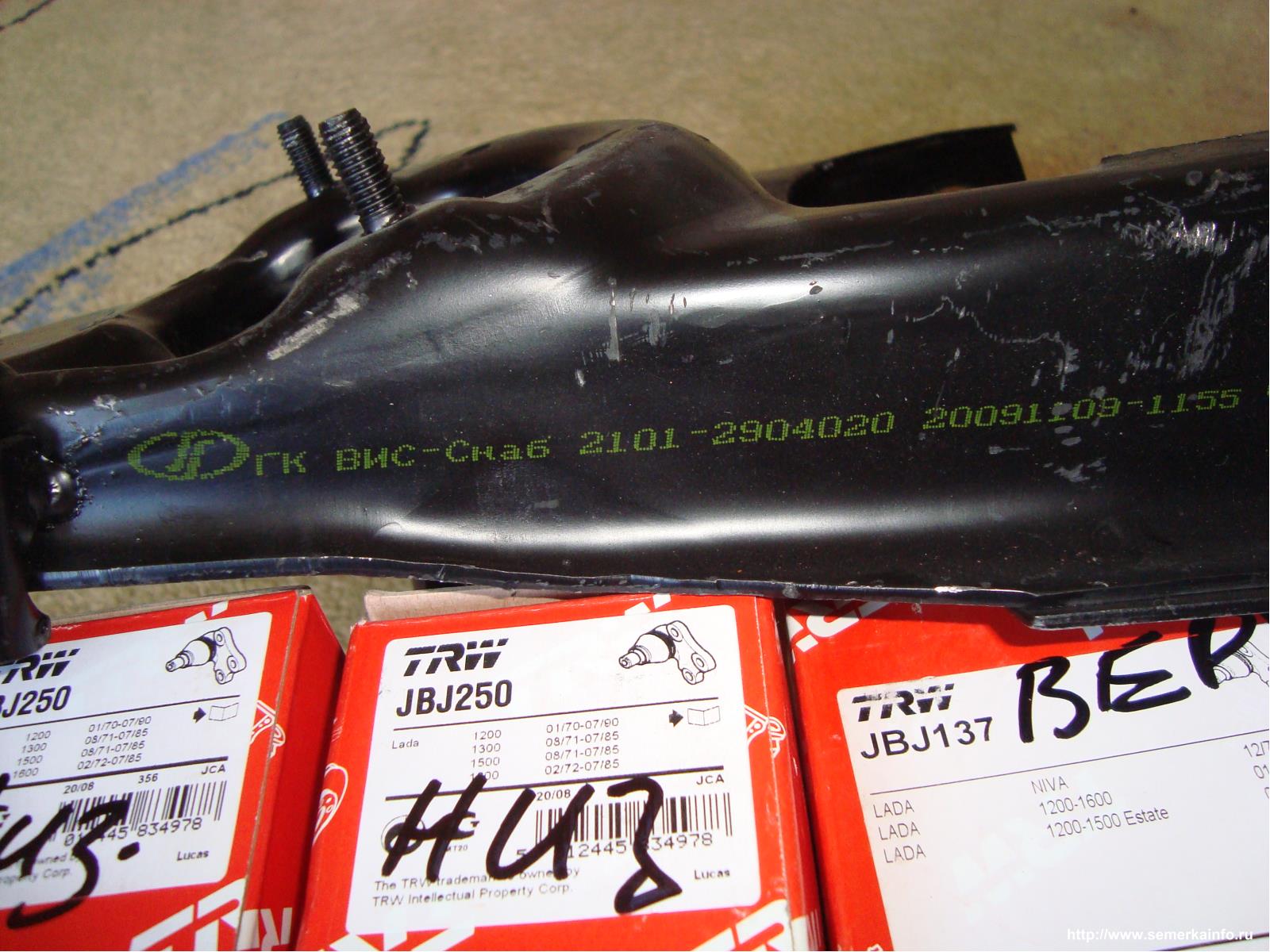

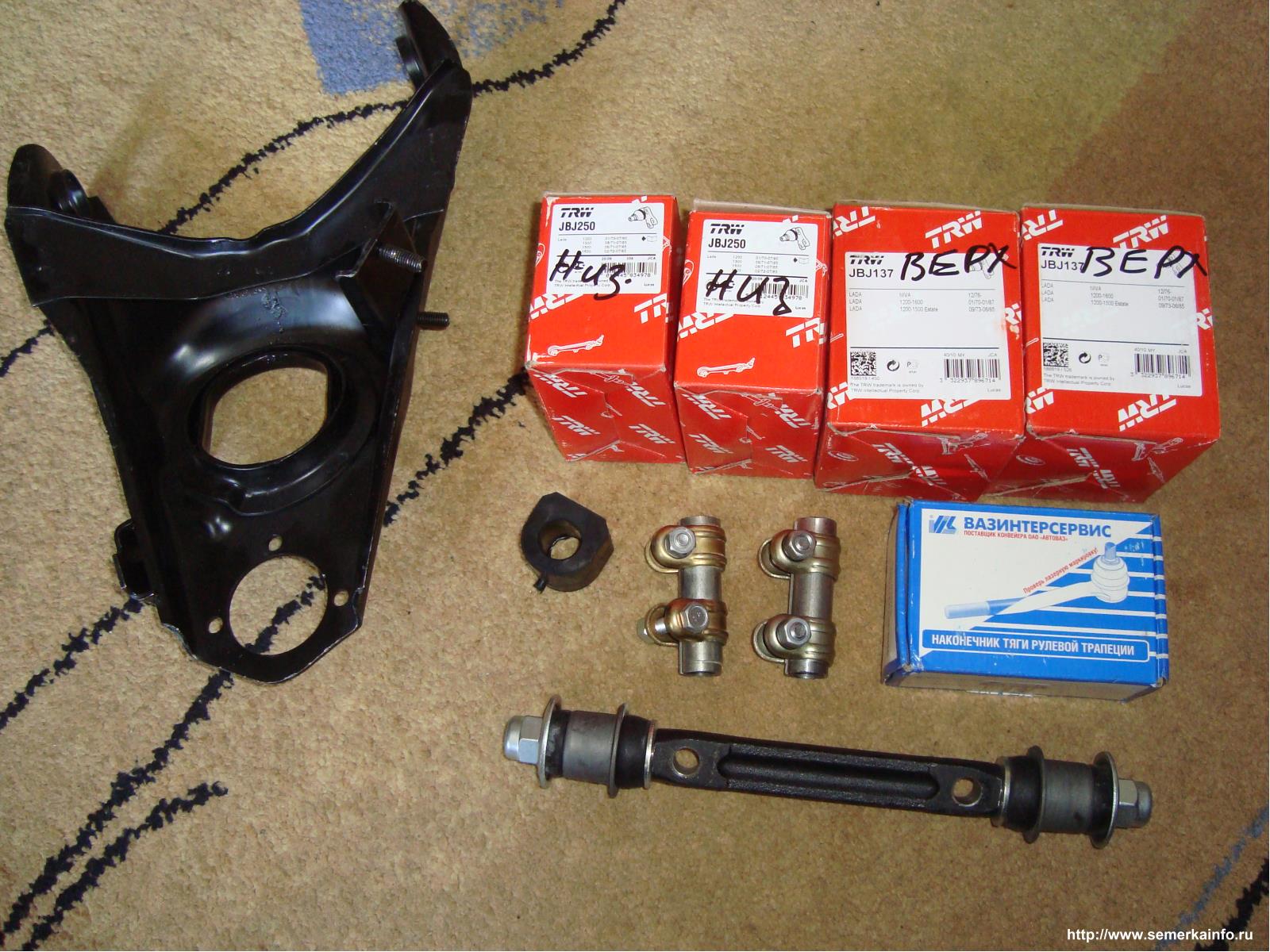

Куплено сегодня:
рычаг нижний правый ВИС-Снаб - 75гр
шаровые TRW 4 штуки по 85гр
полностью собранная ось рычага - хз сколько
наконечник тяги рулевой трапеции 2шт - тоже хз сколько
регулировочные муфты 2 штуки по 35гр
резиновая хрень на стабилизатор - 10гр
Итого 723гр. Заплатил 600гр, остальное позже поднесу LOL

я рычаг ВИС за 110 брал.. а муфты по 10 грн...
а мне 4 шаровые, рычаг, все сайлентблоки и тяги рулевые, развал обошлось по ремонту 730 грн...

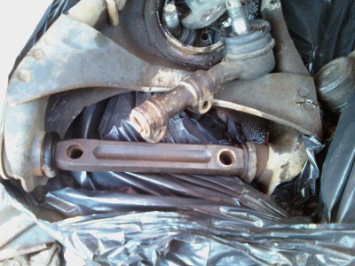

Сделали замену всего, что привез :thumbsup: В 9.40 сдал в 12.55 забрал :thum1: Оставил 300гр и очень доволен. Снова поеду туда же, уже заменить тормозные цилиндрики сзади. Цена замены 2х цилиндров, трубочек и тройника + прокачка - 80-100гр. В другом месте берут 80гр за одну сторону
Все, что мне отдали LOL

Непрочитанное сообщение ella » Вт май 31, 2011 19:56:45
почему не заменил???? LOL

ella
потому что только короткие успел заменить LOL а верхние и нижние пусть подождут :tease:
