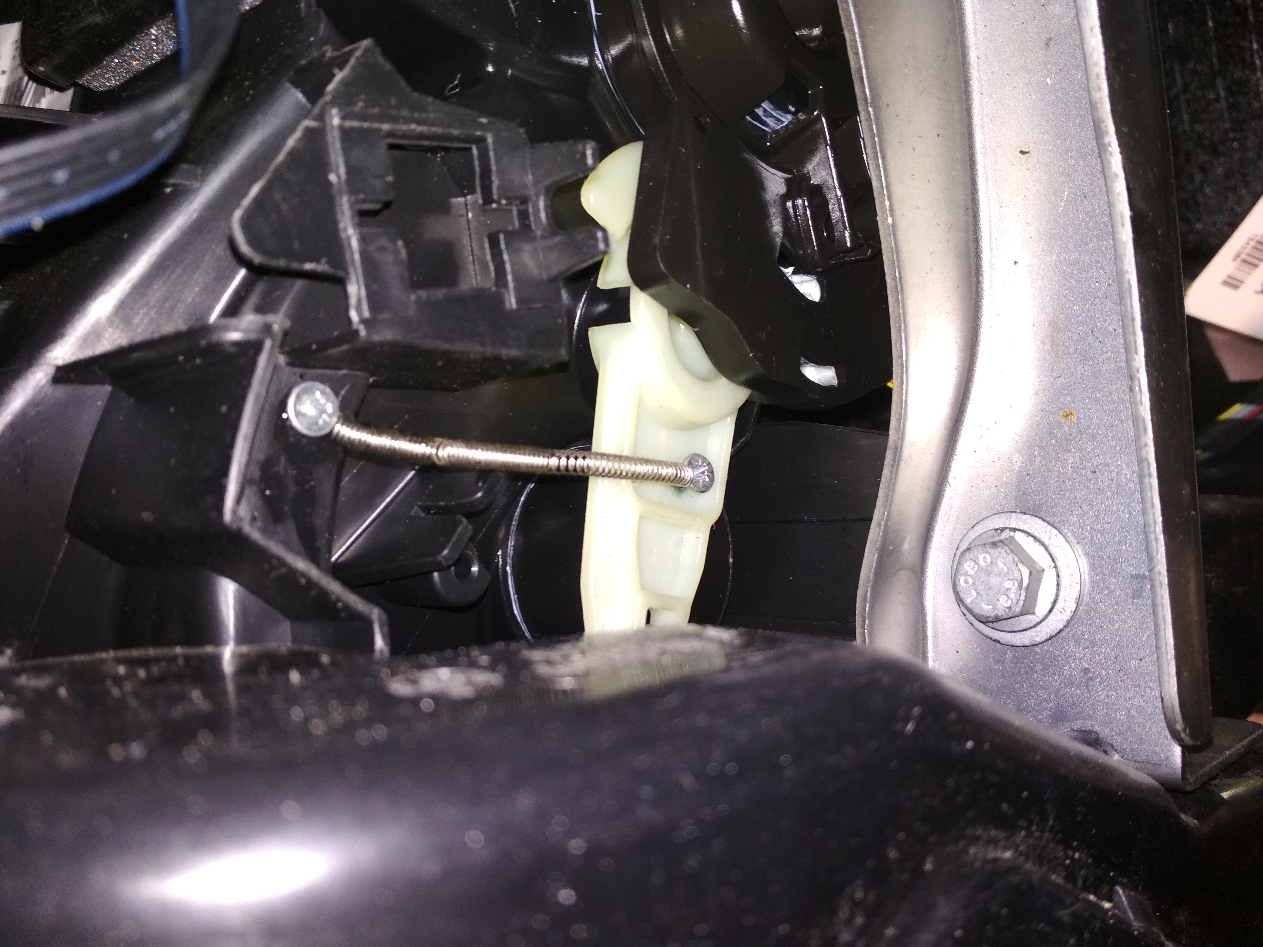

Надоело мне мёрзнуть в ногах. Заколхозил привод заслонки. Люфт выбирается слабой пружинкой и поток в ноги значительно увеличивается. Если на стекло немного не хватает по трассе - включаем на себя и боковые стёкла быстро отогреваются. На лоб обогрев частично, но всегда присутствует.
Морду после морозов за -30 экстренно утеплял в гараже. Долго прогревалась и вообще могла не переключаться на гбо. Температура впуска была в минусе; СО около 70-75. Теперь впуск 20-40гр, а СО 90 и выше в городе. Были мыслишки о замене термостата по подобию статеек с грантофорума, но пока нет.
Заказал зимние щитки на морду от ярпласт. Этого должно быть достаточно.
Баллон от воздуха опорожнил. Его там если и было, то немного. Влезло 33л в 42л-баллон. Думаю тягу поплавка мультиклапана я неправильно выставил. Понаблюдаем. Фильтра были чистёхонькие, а вот в сепараторе парафина и чачи хватало
Покатался на машине одноклубника вчера. Точь в точь как у меня. У него с новой рампой и прошивкой были провалы, как у меня на старой рампе. Он прошился в Тюмени у стороннего калибровщика за 4р. Машина очень резвая стала и отзывчивая; расход по трассе те же 7,1л, как и на стоке, а в городе под 20 с короткими поездками.
В ногах у него теплее, а щиток приборов и ручки открывания дверей другие...Всё лады разные (w00t)

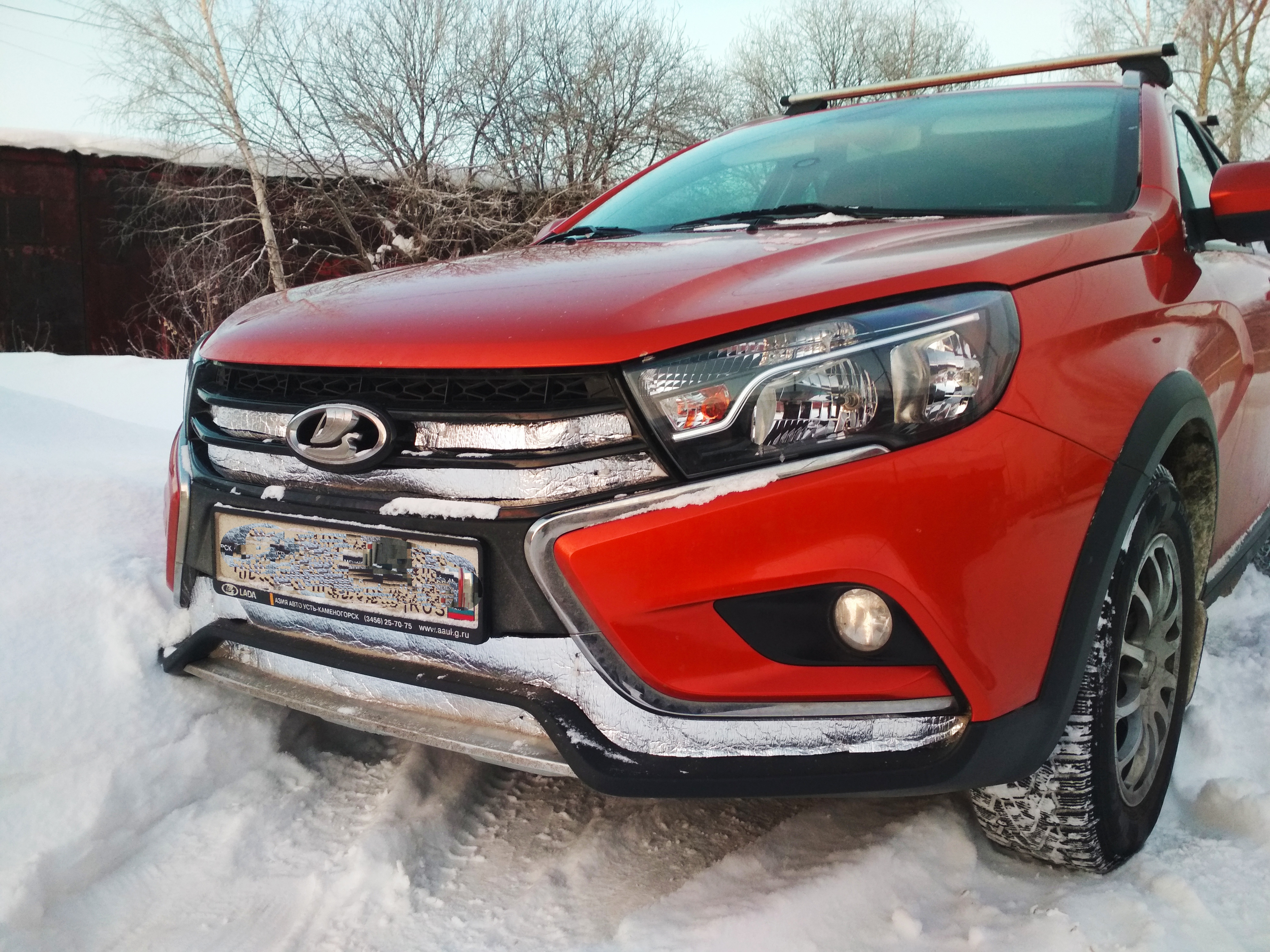

Непрочитанное сообщение Medved@790 » Вт янв 08, 2019 6:12:32
Ну вот, утеплили мордочку околозаводским способом. Сколько негатива выливается при выкладывании подобного в вестагруппе в вк :rlc: Одни пытаются мне внушить что эта штука абсолютно бесполезна, другие то что в городе будет гарантированный перегрев, третьи советуют догревать ОЖ на ходу автономкой (w00t)
Но лучше меня итог они знать не могут.
Теперь при средней скорости 17км/ч в нашем городишке температура ОЖ колеблется 90-100°С, что прям идеально, но выше -10 пока то не было на улице. Вентилятор иногда маслает на первой скорости. На впуске 20-60°С (обусловлена нагревом корпуса впускного).
Народ пишет что нижнюю часть на лето не снимают, охлаждения достаточно (закрепил дополнительно стяжками); верхняя втыкается за номерную рамку и сверху крепится на шесть родных торксов.
