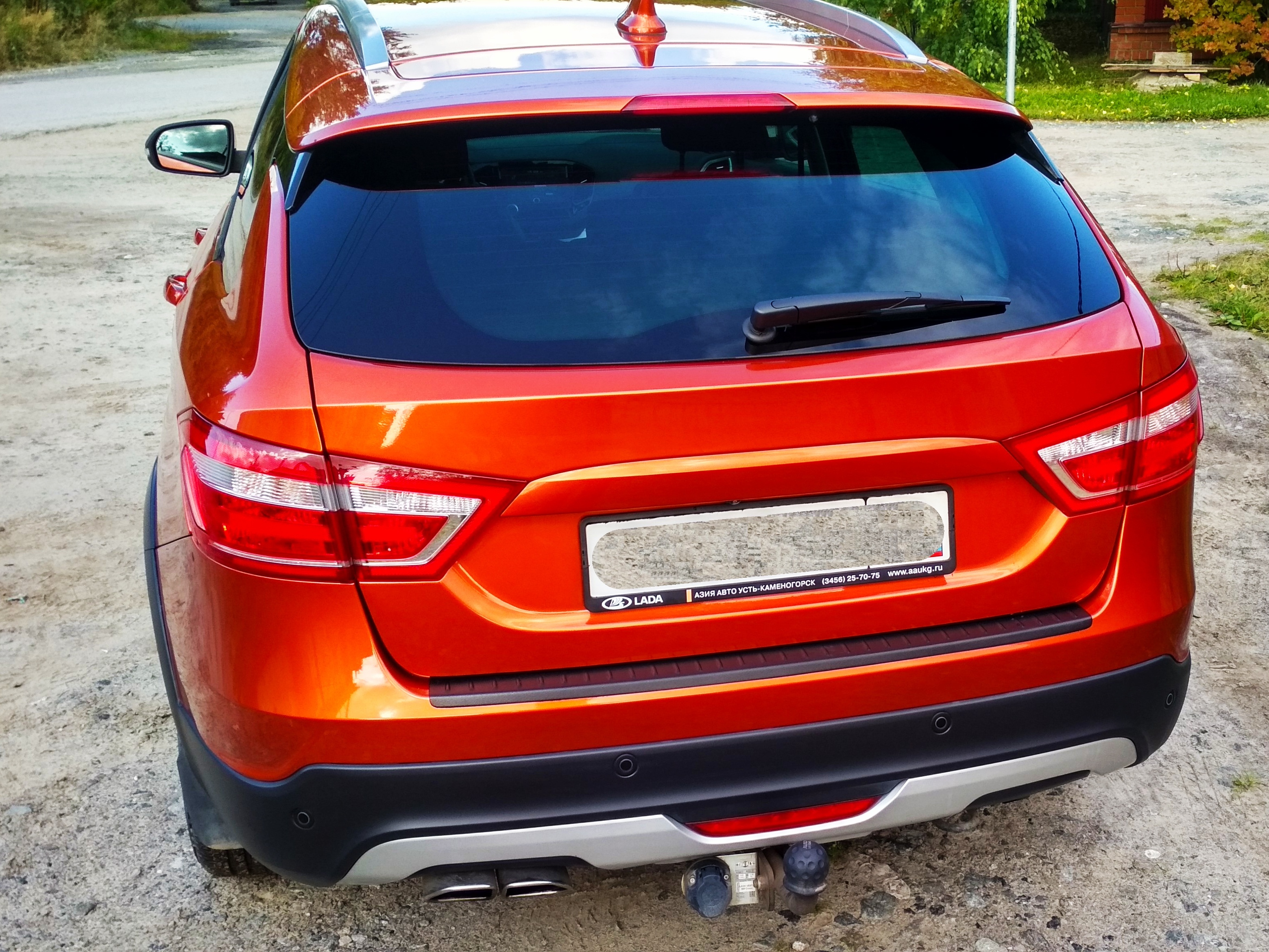

Я ж не жгу полуторометровые костры в лесу; не нагоняйте жути. Несколько щепочек, сверху угля немного. На источнике вообще щебнем площадка усыпана; в гараже воды с избытком. На даче не жарю. В городе неоднократно видел как просфеном разжигают угли. Тоже кстати купил недавно интерскол с регулировкой температуры, который мне помог шильдики снять с зада - так мыть и полировать попроще. Накладку на силикон переклеил.

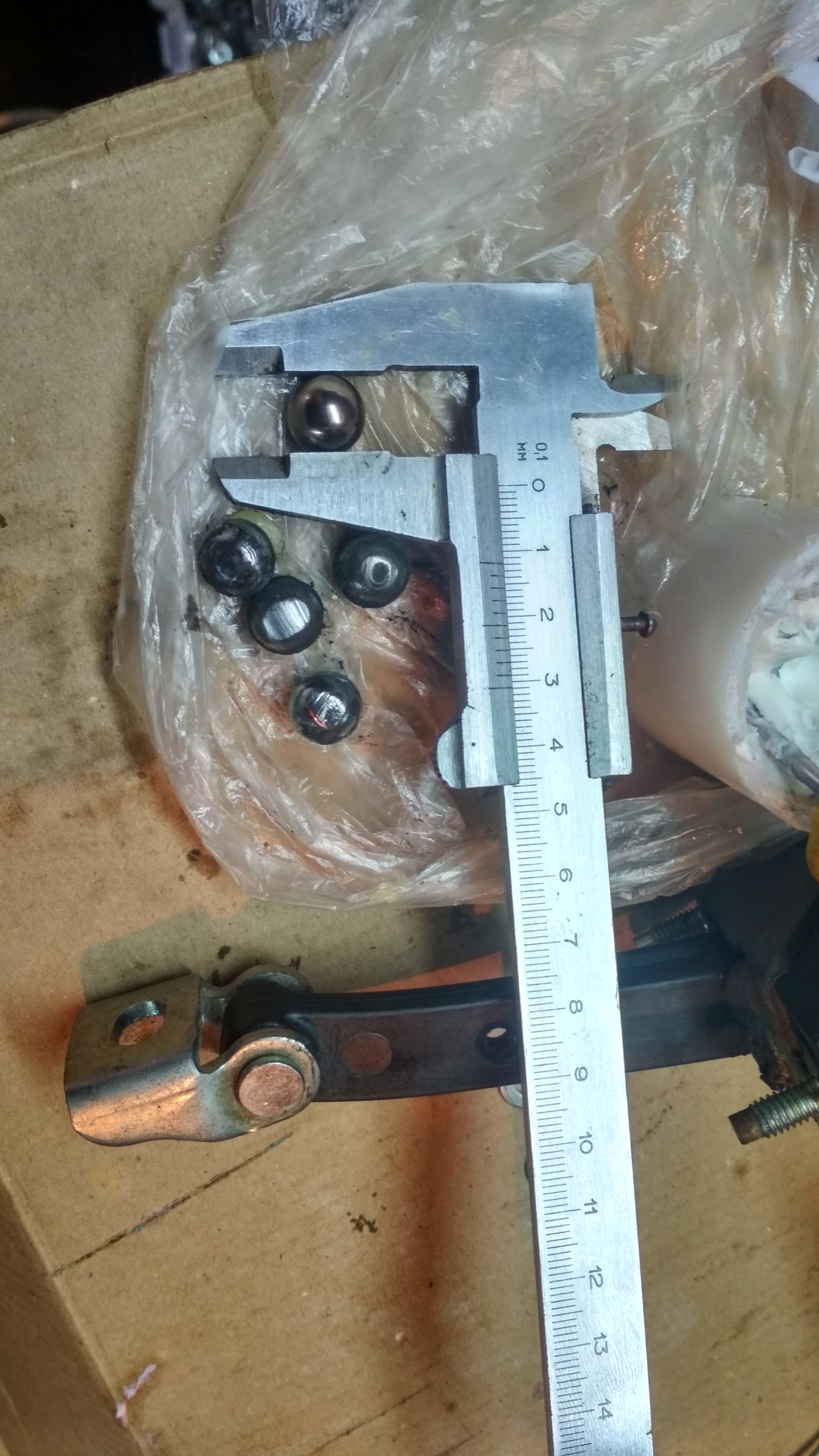

Ну и ограничители все переработал - не совсем туго двери открываются, но фиксация чувствуется хорошо. Набивал моликотом 111м; тефлон или второпласт в составе; густая, белая смазка.

Безлико как-то стало. Как будто китаец какой, с которого от стыда шильдики сняли

Шарики где брал? Кстати, с завода пошли нормальные ограничители уже. Правда, они всяко дороже шариковMedved@790 писал(а): ↑Вт сен 17, 2019 7:37:21Ну и ограничители все переработал - не совсем туго двери открываются, но фиксация чувствуется хорошо. Набивал моликотом 111м; тефлон или второпласт в составе; густая, белая смазка.

Без буковок полировать твёрдым воском удобнее, который потом фиг ототрёшь. Наличие пластика, кстати, тоже проблем добавляет; приходится до воска проходиться уайт-спиритом и матовой полиролькой для пластика.
Шарики где-то нашёл в автосервисе; по помойкам побирался со штангелем
12,** не лезет шарик. В детской двери ещё одно положение фиксации добавил.
Моликотом силикон мажем в клапанах; уплотнения подвижные, то, что на воздухе КИП работает. Так что тут задарма...номерок скинуть этой баклажки? Мужики говорят мажут направляющие суппорта; не вредит резине и стоек к высокой температуре.
