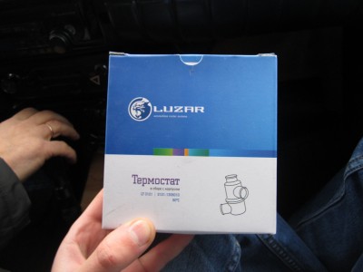

Так, вчера сменили термостат, оказалось старый заклинивший был на большой круг. Печка с новым термостатом так и не греет.
Сегодня грешили на воздух в системе, выгоняли на горке воздух - толку никакого, а под вечер новый термостат заклинил на малом кругу, в машине по прежнему холодно :cigar:
Завтра батя на работе - я сам полезу разбираться - не получается с ним вместе работать :no:

Влад, мой товарищ по совету мастера ставил в верхний шланг шаровый кран. Только полностью закрывать нельзя. Я доказывал, что при исправном термостате кран не нужен, а он говорил, что стало теплее.

Лузар - хлам :-x сам сейчас катаюсь с 70 градусами.

ну с неисправным термостатом ездить никто не будет, на счет крана не знаю пока :hmmm:
та просто привык всё сам делать, тогда всё получается :psih:
знаю что хлам, но другого не было - понадеялся что повезет, но не повезло :cigar:

Антон80 писал(а):Влад, мой товарищ по совету мастера ставил в верхний шланг шаровый кран. Только полностью закрывать нельзя. Я доказывал, что при исправном термостате кран не нужен, а он говорил, что стало теплее.
этот кран ставится через тройник. второй его конец свободный. через него заправляют систему и стравливают воздух. еще как вариант можно поменять местами шланги на радиаторе печки, бывает помо

вот завтра с работы приду и в свете фонаря пойду сливать антифриз и разбирать всю систему охлаждения нафиг :psih:
шланги меняли местами - не помогает, а за ссылку спасибо, почитаю на досуге :beer2:

Разобрал чуток сегодня, завтра все остальное сниму - холодно на улице, долго не поковыряешься с больной спиной :wacko:
Ещё сварил а затем остудил термостат - вроде работает он, проверю ещё раз перед тем как собирать буду
