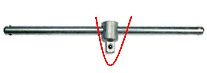

Понятно, не буду с этим заморачиваться. Тогда еще вопрос. Прошлый раз сломал квадратик с отверстием, в которое вставляется вороток. Есть такая штука опять же советских времен. Внешний вид не очень, но проблема даже не в нем. Вороток из набора не помещается в отверстие. Совсем немного, но не влазит. Каа его расширить? Металл там крепкий, наверное.
Вороток крепкий, простым штырем не заменишь. Все пруты в гараже погнул, пока со ступичной гайкой возился :D

Ты про это? Кроме как сверлить, ничё на ум не идёт. Сколько мм лишних на воротке?

Да :yes: Там буквально миллиметр разницы в диаметрах.

Тогда круглый напильник в руки и вперед.

А вороток расширить-дело простейшее- напильник, гравер, насадка точильная в дрель. Я отпилил от напильника 7 см-теперь точилка конусная для дрели!
Ззаварить мож нормально и не получится, но методом обточки получается гуд! Да и если там металл хороший, то можно потом после сварки подзакалить его!
Кстати и воротки обломанные я варил. И шлифовал.

Но это же дырка будет, а не отверстие :eptel:

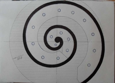

Задумал сделать волюту(не знаю правильно ли пишу-приспособа для гибки завитков). Думаю сделать секционную. Так сказать сборную. Есть опыт у кого?
Предполагаю взять круг 200 и на электроэрозии вырезать детали. Просверлить отвертия под болты для крепления к основанию.
Добавлено спустя 3 минуты 46 секунд:
Картинка не моя но суть понятна.

Двумя страницами ранее я выкладывал тут свою поделку. Результат тоже есть в соответствующих темах.
Тоже хотел заготовки на ЧПУ сбацать, 3д модели уже разработал, только вот не срослось. Оказалось проще самому согнуть.
Обязательно предусмотри в своей конструкции надежную фиксацию начала завитка.
Да, и такое количество болтов не нужно, достаточно двух штырей для обеспечения быстросъема.
Что гнуть будешь? Трубу или пруток?

Изначально думал трубу но хотелось бы чтобы была возможность и пруток согнуть.
Добавлено спустя 5 минут 12 секунд:
Видел твою приспособу-тоже думал так делать. Но пока есть вариант на станке вырезать-грех не воспользоваться.
А как должен фиксироваться край трубы? Мне казалось она просто вставляется и как бы в распор становится.

ЖииЖ писал(а):А как должен фиксироваться край трубы? Мне казалось она просто вставляется и как бы в распор становится.
Приспособа вроде такой
phpBB [video]
У меня только профиль рабочей части похож на профиль кулачка РВ. Ну и рычаг побольше. Фиксация нужна, по крайней мере при работе с трубой. Еще желательно трубу отформовать, прогнув две противоположные стенки.

Классный станок...нечего сказать.
Леша, пару теоретических вопросов:
1. Что будет если сделать улитку, заложить пруток и просто усилием рук вокруг улитки согнуть-получится завиток? Или нужен все же упор как у тебя и как на видео.
2. Я знаю про то что трубу нужно замять внутрь немного чтобы лучше гнулась-что будет если гнуть без замятия? По идее при гибке ее выдавить должно по боковым сторонам.

ЖииЖ писал(а):пруток
Думаю, с прутком всё получится.
ЖииЖ писал(а):трубу нужно замять внутрь немного чтобы лучше гнулась
Не для всякого профиля трубы. Обычно, это не требуется. А вот если труба на «ребро», да ещё в крутой радиус...
