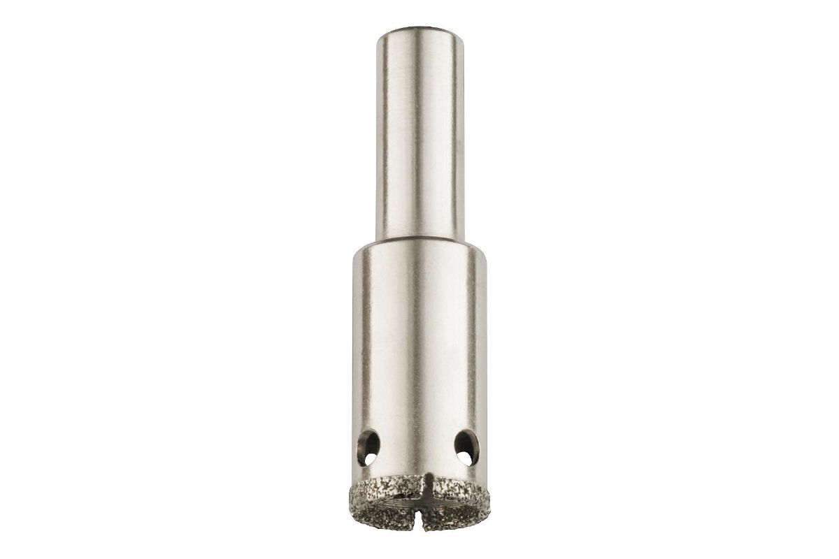

Пробуй трубчатое сверло с алмазной крошкой. Долго, но бетон должно взять. D8мм точно есть, а 6мм не знаю.

Главное понять как такой трубочкой засверлиться- плясать начинает только в путь! Я помучался, сверля ей отверстия в плитке пока не сообразил, что начинать сверление нужно под углом. :slap: Медленно соображаю- есть у меня такое! :i

Валер, в обычной плитке, напольной или керамограните? Обычную и простое сверло берёт на раз. Напольную - победитовое. А вот херамохранит ток такая фигня берёт и желательно с водичкой.

Для плитки и керамогранита, а так же для гранита, у меня такие используются. Но то гранит облицовочный, природный совсем другая песня.

В Санином случае вначале бурится отверстие перфоратором и только в конце - этой алмазной головкой.

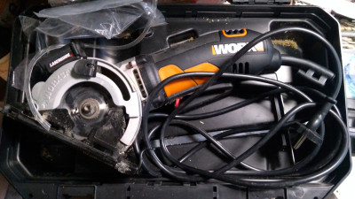

Открыл для себя новый инструмент, очень удобный

VladiZlav, какие обороты на ХХ ?

Что это/как это?
Веткорез?

3600 об/мин

Я бы ее обозначил как мини циркулярка или просто дисковая пила. В комплекте три диска - по металлу, дереву и бетону.

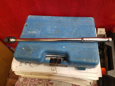

Случайно оказался в магазине с инструментами. Увидел и не смог удержаться.

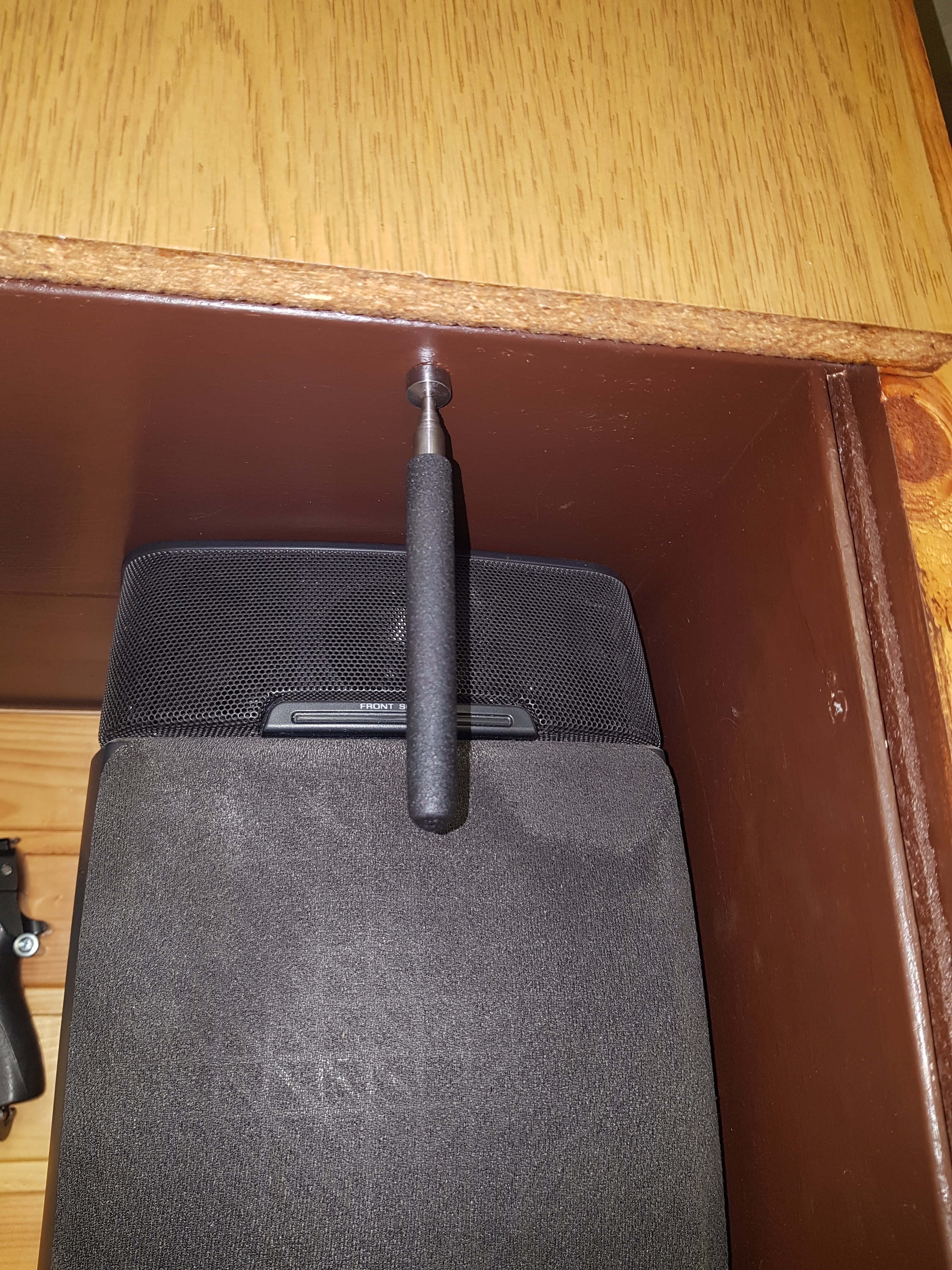

И еще полезную штуку взял

Для чего это?

Магнит. Упавшие гаечки и винтики из трудных мест доставать.

Всегда боялся что-то куда-то уронить и не достать потом :D

У всех уважающих себя мастеров он должен быть :thumbsup:

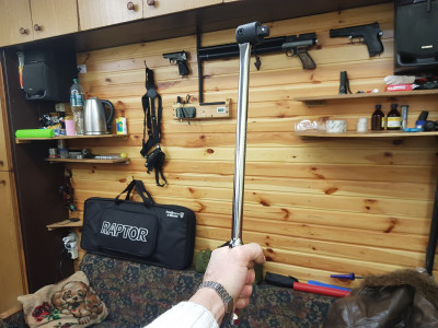

Антон80, к тебе знакомые в гараж ходить не боятся?))) С таким набором на стене.
Магнитиком постоянно пользуюсь; отличная штука. Сегодня шайбы ловил с брони.

Знакомые знают, что это игрушки, хоть и опасные. А вот что думают прохожие я не знаю. Кстати, нужна ли брезентовая штора в гараж? Каждый раз перед зимой о ней думаю, но сомневаюсь и поэтому до сих пор не сделал.
