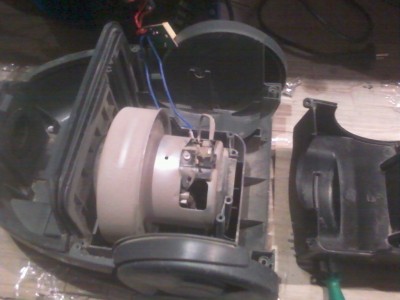

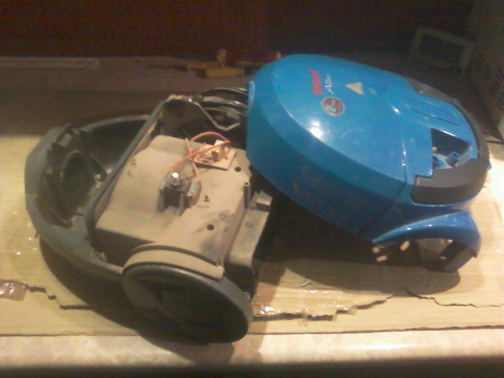

Пока ремонтил вчера людям колонку газовую, мне попал ещё и пылесос, который перестал включаться - оказалось перегорел провод от обмотки выведенный. Там они -концы обмоток- просто зажимаются в медные клеммы. И клемма чёрная была - оплавленная оплётка - плохо контачило - перегрев. Вобщем нарастил провод и пропаял все выходы. Работает.
Добавлено спустя 5 минут 39 секунд:
А пару дней назад когда ремонтил котёл людям, то достались мне миксер и электрочайник. Чайник не включался, миксер искрил и вонял!
В итоге в чайнике контакт от засорения и перегрева прилип в отжатом положении в подставке и не контачил при установке на подставке чайника - вылечилось чисткой контактов и отгибанием.
Миксер - старинный 1990 года! Внутри было некая куча смазки, вылезшая из редуктора и попавшая на контакты платы, на щётки и на коллектор! Всё почистилось, между ламелями пошорхалось - всё - миксер пашет! Не искрит не воняет, а я думал якорю гаплык! А оказалось масло замыкало на плате контакты и меж ламелями!
Ща надо свой китайский миксер вскрывать - заводится с толкача только. Ну тут походу якорю гаплык. Есть в продаже всборе такие движки в миксера, причём всего 124 грн в инете нашёл!
Шото я уже мастер по бытовухе получаюсь, по компутерам.. и вобще всё шо подсунут!

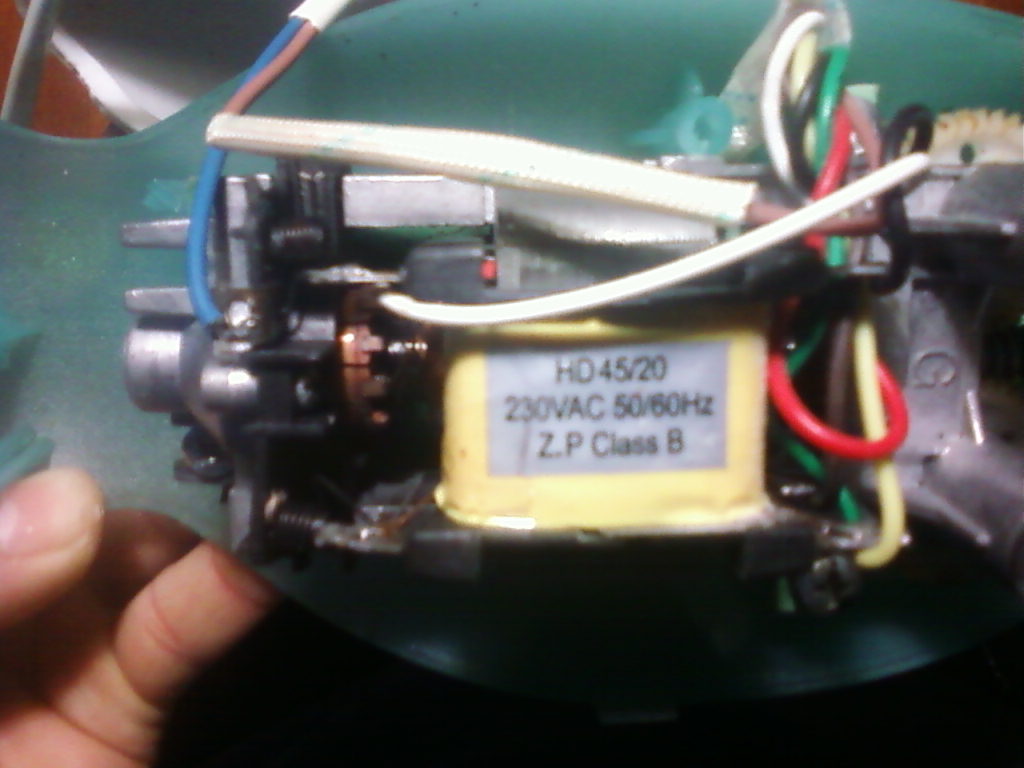

Добавлено спустя 35 минут 44 секунды:

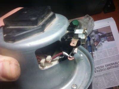

Вон на фото мой миксер и вот на него мотор с механикой - http://pobutremont.com/p351653218-dviga ... -dlya.html
Добавлено спустя 1 час 46 минут 33 секунды:
Ну я и балбес!!! Кучу времени потратил на поиск в инете нового мотора в миксер, а там всего-то щётки заклинили! Грязюка попала. И давало искрение и запуск с толкача! Капец. Почистил щётки- миксер как новый. Во балда!

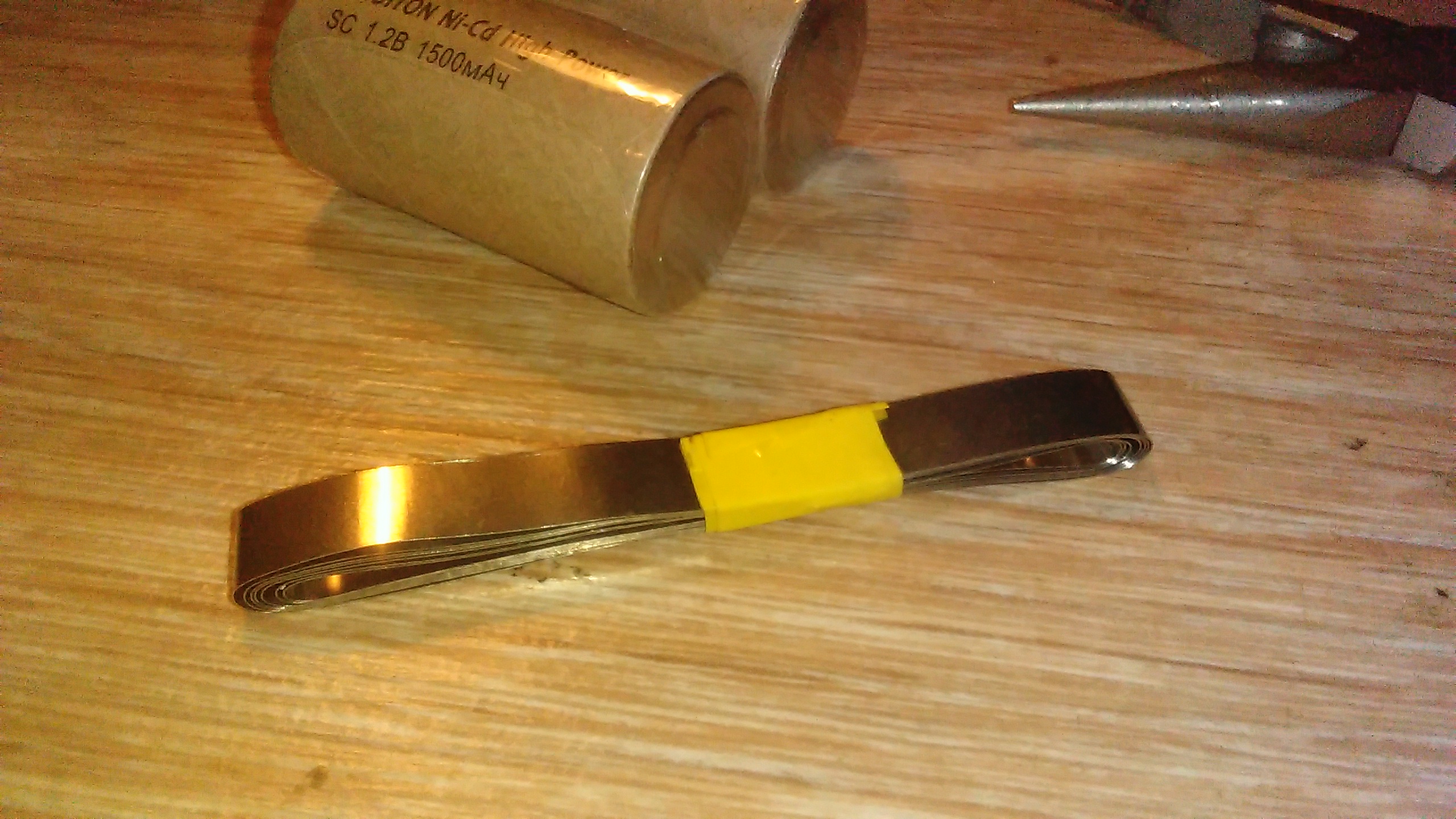

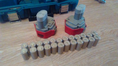

Привет владельцам шуруповертов Макита

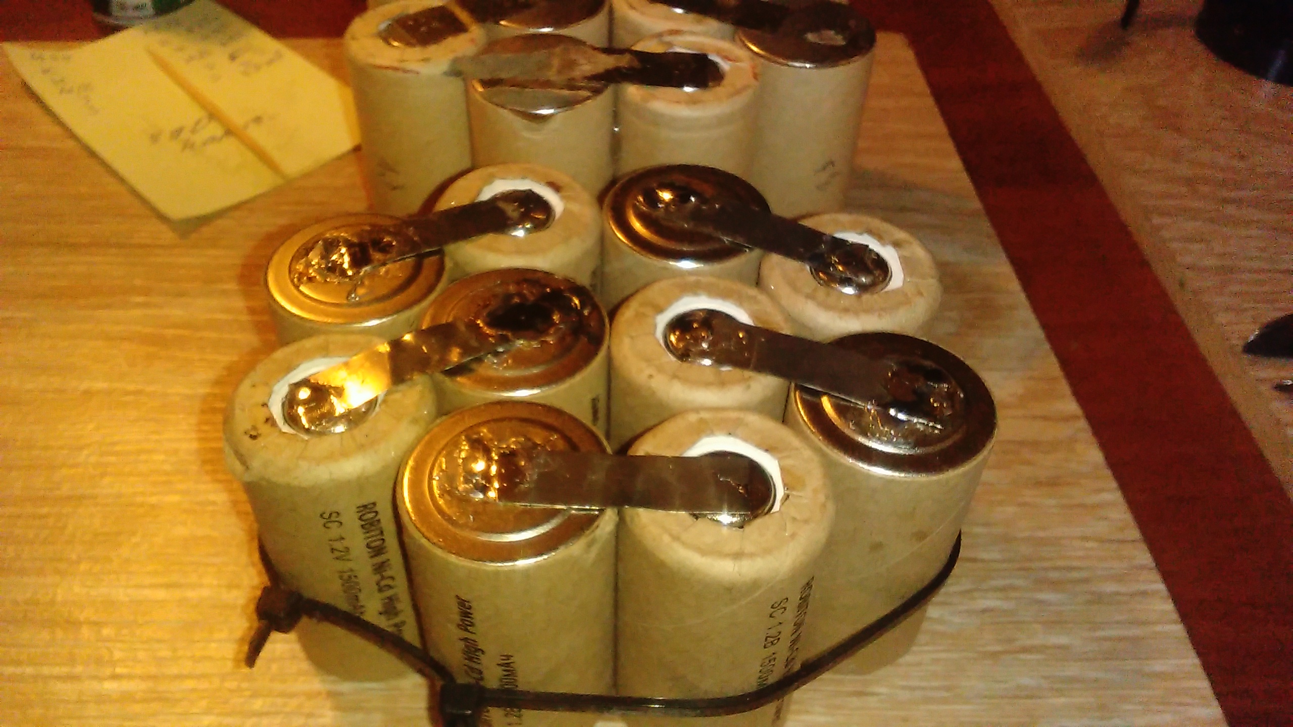

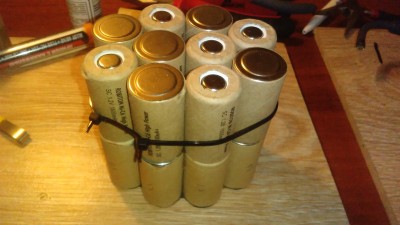

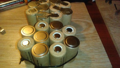

Аккумы в шурике совсем устали,пора менять. Аккумы 14,4*1,3 А/ч. Оригиналы стоят как весь шурик с чемоданом и зарядником,посему потопал в магазин и купил 24 аккума 1,2В*1500мАч за 3600руб. И ленту монтажную за 130рэ Разобрал старый Собрал по образу и подобию Батареи лудил при помощи кислоты для алюминия (что попалось в загашнике),лудилось моментально.Купил спиртовой флюс,он не пошел че-то.
Сборка Собрал оба аккума,зарядил,разрядил и заново зарядил.К сезону готов.

Эти аккумы способны отдать большой ток? Ёмкость ёмкостью, но есть еще такой параметр, как отдаваемый ток.

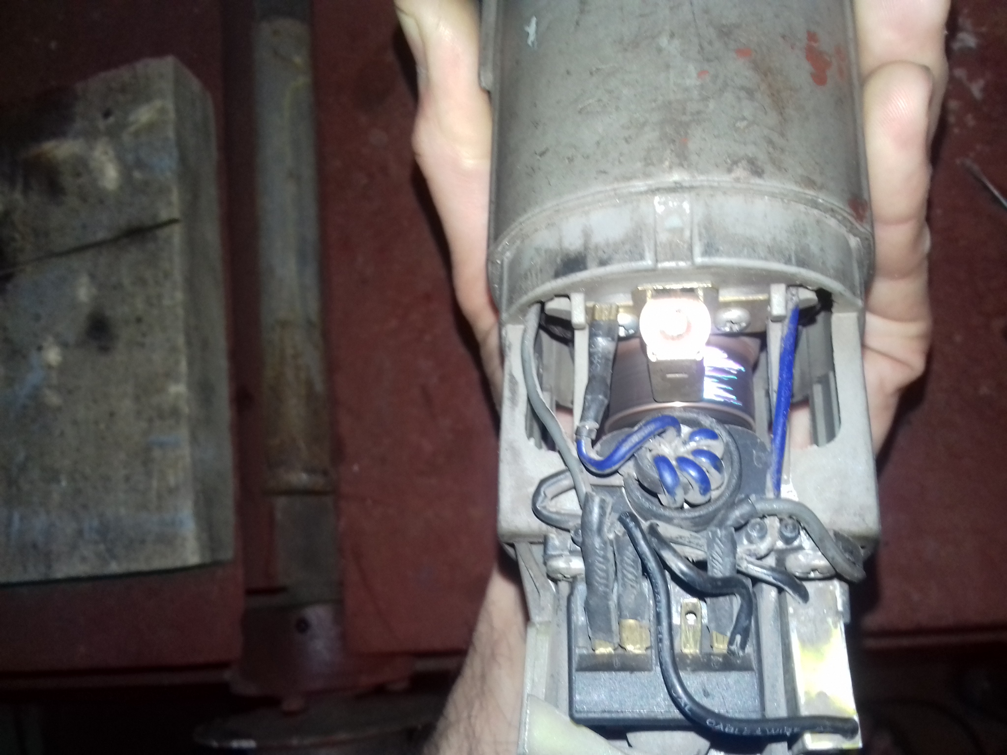

Вот тут у товарищей сгрызло коллектор глубоко и неровно. Они проточили коллектор и утверждают шо до протгчки было круговое искрение, а сейчас его нету! Неужели круговаяэискра -это не из-за межвиткового замыкания, но и может быть из-за погрызенногт коллектора!?
Добавлено спустя 10 минут 31 секунду:
Ну вот пжалста и ещё один ремонтник утверждает, что искрение большое от проеденного коллектора!
А я тут новый якоръ заказал на болгарку, на которой старый якорь искрит! А там именно погрызенный коллектор. Прозванивал я обмотку по ламелям- одинаковое сопротивление, типа обрыва нету. Но может быть межвитковое. Хотя болгарка работает нормально- только щётку сжирает ща несколько минут работы! Та в чём же всётаки причина!? В межвитковом или в съеденном коллекторе!?

Проточил якорь с круговым искрниемх точил зажав в дрели и упираясь еа подшипник у коллектора. Ровная плоскость получилась. Круговое искрение почти не исчезло. Жду новый якорь завтра.
- Сообщения: 42300
- Благодарил (а): 2716 раз
- Поблагодарили: 5040 раз
Re: Самостоятельный ремонт электроинструмента
ИМХОX-TAZ писал(а):Неужели круговаяэискра -это не из-за межвиткового замыкания, но и может быть из-за погрызенногт коллектора!?
- в 90% случаев искрят щетки - по причине НЕ равномерного износа щеток и колец - при этом нагрев самого инструмента отсутствует.
- при межвитковом искр будет всяко меньше, а вот нагрев инструмента будет ощутимо больше.
Вобще да- было пару случаев что чистка коллектора убрала искрение! В другом помню было щётка зависала! Искрило! Шкварчало! Почистмл щётку- заработало!

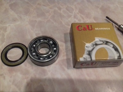

Вот пришёл новый якорь и щётки, подшипники. Якорь в спецупаковке! Наверное шото оригинальное. Арсенальное. Щёток прислали вдвое больше , чем заказывал. Страннл. Бонус штоле. Они ж по 15-20 грн каждая! Или то имелось ввиду комплект- пара! Надо уточнить!
Вот щас поставлю новые щётки- мож искра уйдёт! На старом коллекторе. Щётки ж бывают разные! Мож некоторые как кремень в зажигалке искрят!

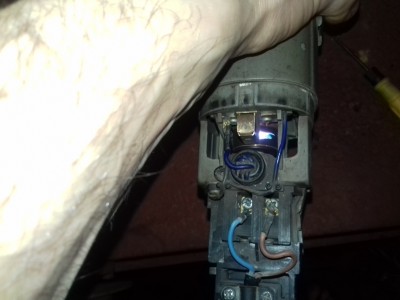

По поводу моей искры - на одной щётке искры под щёткой и на пару мм от щётки летят, а на другой щётке долетают аж до противоположной щётки- я считал эоо круовым искрением.
Эх- ща щётки вкину новые и гляну. Типа оригинальные должны прислать были.

На фото старые щётки искрят. А новые на 1-2 мм всего длинее! Искрят ещё больше! И в тоот раз круговой искры не видно.
А сжирание оч быстрое щётки от чего- от искры? Или коллектор царапает!? Так а если коллектор долго пахал- щётками притёрся и вдруг начал жрать щётку???

Сегодня я понял как шарики в шариковый подшипник вставляют! Сначала шарики, потом сепаратор! Разбирал сегодня. Пока на дохленьком подшипнике поставил якорь, для пробы. Бо не купил новый. А там сепар пластиковый треснул и клинил. Почистил, собрал. Работает!
Кстати а вот новый подшипник- чёто крутился так свободно- вскрыл- смазки вобще фигня. Добавил! Обычного литола.
Добавлено спустя 1 минуту 15 секунд:
Смазка кста была в подшипе прозрачная какая-то, как силикон на вид.
