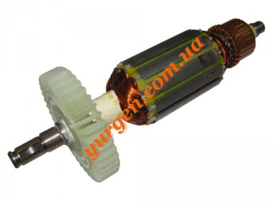

Можно ли на обычную болгарку втулить плавный пуск!? Вон продаются блочками с двумя-тремя проводками. Как они подключаются? Просто в параллель к 220 или по иному? Считаю шо при плавном пуске редукторы целее будут, шпонки и штифты тоже. А то часто разболбанные вынимаю шпонки.
Сообщения: 47859
Re: Самостоятельный ремонт электроинструмента
Непрочитанное сообщение Антон80 » Вс июн 11, 2017 14:24:52
Думаю, вот так. Картинка не такая, конечно, нашел первую попавшуюся для понимания. Вход и выход, один провод общий.
Непрочитанное сообщение X-TAZ » Вс июн 11, 2017 16:25:17
ЛМ - это и есть сам прибор регулирующий!? А если прибор с двумя выходами...https://yurgen.com.ua/zapchasti/zapchas ... ie-puski-/

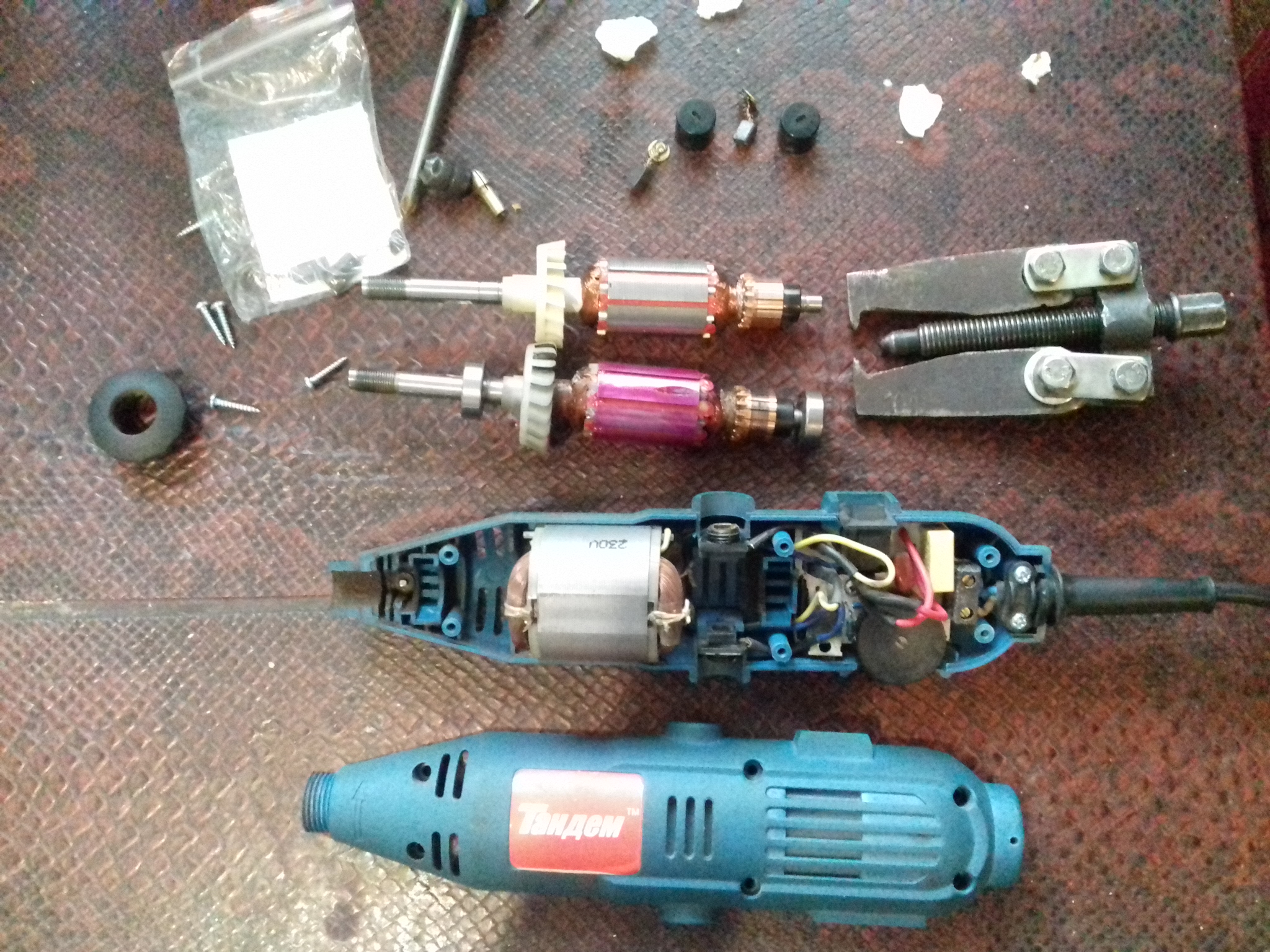

Вот и гравер свой дохлый отремонтил- якорь заменил. Работает! На старом якоре реально виден обрыв цепи- не звонилось между несколькими ламелями! При этом на максимальных оборотах мотор работал, но с сильным искрением и малой мощностью!
Теперь у меня два гравера!

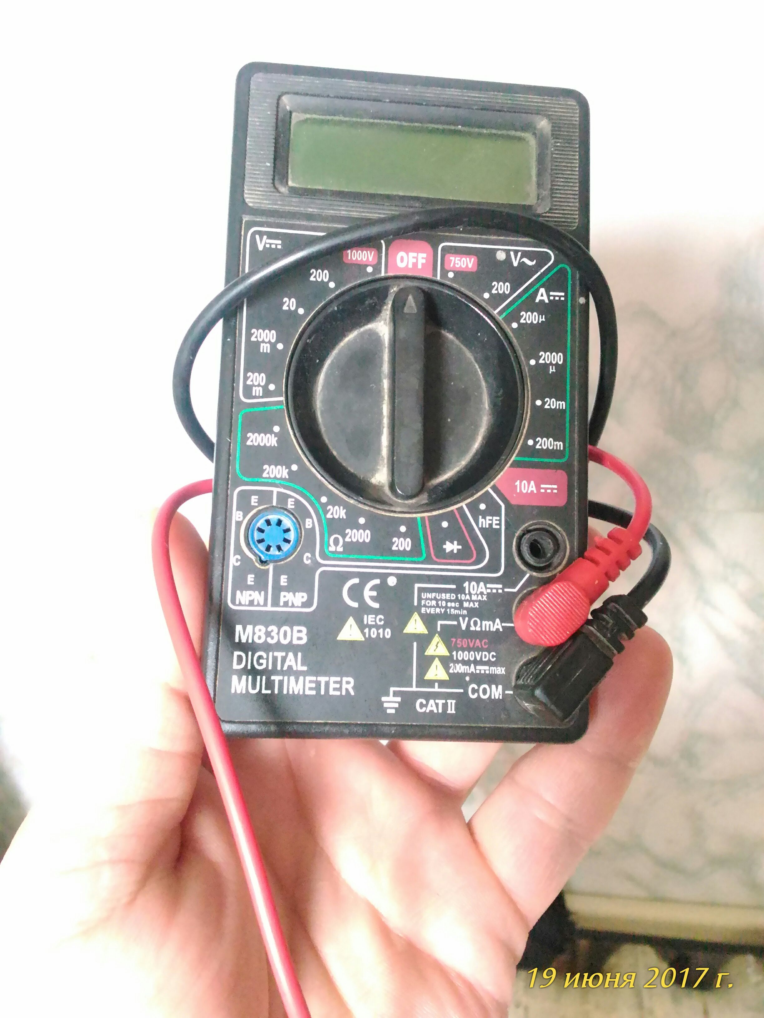

Были проблемы утром с электричеством.
Тестером померить не смог, хотя он и включился.
Это мне батарейку менять или сам тестер?
Непрочитанное сообщение X-TAZ » Пн июн 19, 2017 7:19:09
Ну чё- там вольты есть- знач тестер мерять должен. Батарейку померять- мож дохлая!

andy писал(а):Были проблемы утром с электричеством.
А что мерил, если в розетке пусто?
Непрочитанное сообщение X-TAZ » Пн июн 19, 2017 8:46:05
Так электричество было! Но с ним была проблема! Напруга слабая была наверное!
Сообщения: 47859
Непрочитанное сообщение Антон80 » Пн июн 19, 2017 13:09:15
Мало информации.

andy писал(а):Тестером померить не смог, хотя он и включился.
На фото не видно, что он включился - табло пустое.
Сообщения: 47859
Непрочитанное сообщение Антон80 » Пн июн 19, 2017 18:07:55
Так off же стоит.
Сообщения: 18347
Благодарил (а): 1086 раз
Непрочитанное сообщение andy » Пн июн 19, 2017 18:13:18
Антон80 писал(а):А что мерил, если в розетке пусто?
светодиод лампа горела, а техника нет.
я и сейчас не могу померить, тестер сдох, что ли?
Буйный писал(а):На фото не видно, что он включился - табло пустое.
Толя, могу видео запилить...
