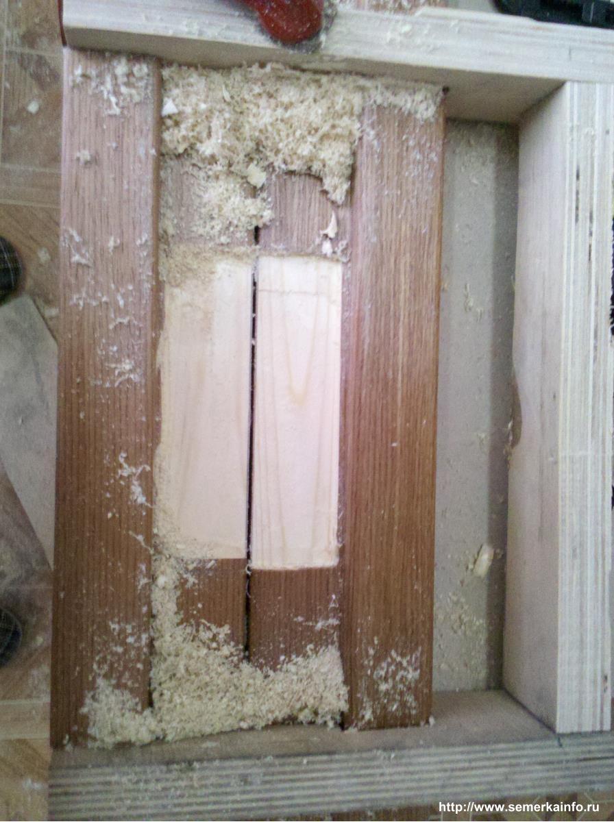

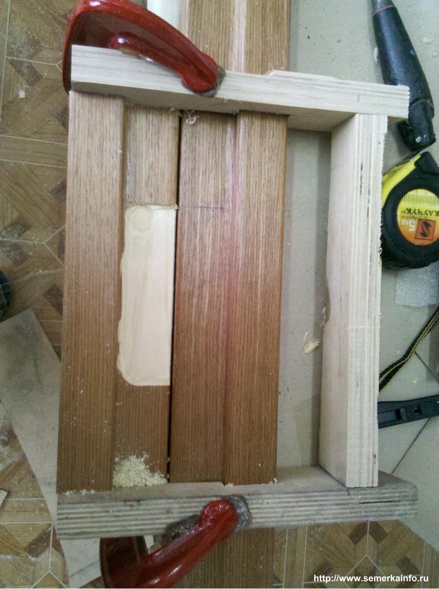

Непрочитанное сообщение олежек » Пн фев 20, 2012 9:27:34
все купил и уже опробовал
ИС ФМ-32/1900Э
:tease: купил за 3350 весьма не плохая цена по нашим таганрогским меркам, думал будет тяжел, как никак 5,2 килло против если память не изменяет у старшей фиолента 2,5 вроде, но ни чего в работе абсолютно не чувствуется потому как все время он стоит на поверхности, на весу его не приходится держать, фрезер начального уровня, но достаточно мощный, не захотел размениваться, потому как уверен, что по мере освоения захочется обязательно что то им делать еще, думаю что фиолента все таки было бы маловато, почитал про фрезеры почти все ветки на мастерсити, и понял что он в принципе за эти деньги то что надо, китайцев не рассматривал, про параметры можно почитать на сайте ИСа, купил со скидкой, фрезер завалящийся видимо на витрине, но осмотр, пробное включение и проверка вала на биение ни каких недостатков не выявили, решено было взять тем более со скидкой, надо сказать что разнобой цен у нас весьма велик, у кого на сколько жадности хватит, от 3520, до 4 тысяч, в выхи поставил первую дверь, сделал не знаю как назвать, кондуктор что ли, в общем присособу для вырезания петель на "коробке"
подобную сделал и для двери...
фрезер работает довольно тихо, направляки ровненькие, в руках лежит достаточно удобно, в общем покупкой доволен...

олежек писал(а): думал будет тяжел, как никак 5,2 килло
это уже станок,а не ручной фрезер LOL :slap:
на самом деле,наверное оно и в плюс. Так как - больше вес,меньше вероятность что его рванет при наезде на сучок например.
олежек писал(а): сделал не знаю как назвать, кондуктор что ли, в общем присособу для вырезания петель на "коробке".подобную сделал и для двери..
шаблон называется.Полезно при большом объеме поточной работы :yes:

omikor писал(а):на самом деле,наверное оно и в плюс. Так как - больше вес,меньше вероятность что его рванет при наезде на сучок например.
да в том то и дело, больше всего именно веса боялся, но почитал народ тоже пишет на мастер сити что это даже в плюс, с другой стороны это же не ручная дрель на весу им работать нет необходимости...
omikor писал(а):шаблон называется
да, точно, :thumbsup: не мог сразу более правильного слова подобрать.
