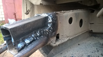

Что-то много электродов на один вороток ушло ☺

Препод48рус писал(а):Что-то много электродов на один вороток ушло ☺
Не- один я просто спалил не прерываясь, а другой на вороток. Наварил я гульку на стыку на повороте- спецом шоб мощнее было.

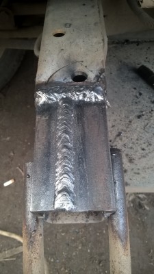

Учусь потихоньку)
получается)
лучше,чем раньше)

Непрочитанное сообщение Tolik2402 » Вт окт 11, 2016 7:05:16
хорошо получилось! вот это железо на машине, можно варить электродом.

Re: Сварочный аппарат - выбор и использование.
Непрочитанное сообщение prostovanzo » Вт окт 11, 2016 7:55:48
Это ж не кузовное железо
Рама же
Непрочитанное сообщение Tolik2402 » Вт окт 11, 2016 8:04:38
это конечно фактор, но в эпоху одноразовости товаров приятно что еще что то делают нормально, да и лонжи на классике инвертором не поваришь.
Непрочитанное сообщение Препод48рус » Вт окт 11, 2016 9:54:53
Чей-то не поваришь то… берешь двойку и вперед… только скажи вокруг шва металл ослабленный будет. Я солдатик на батиной шохе варил.

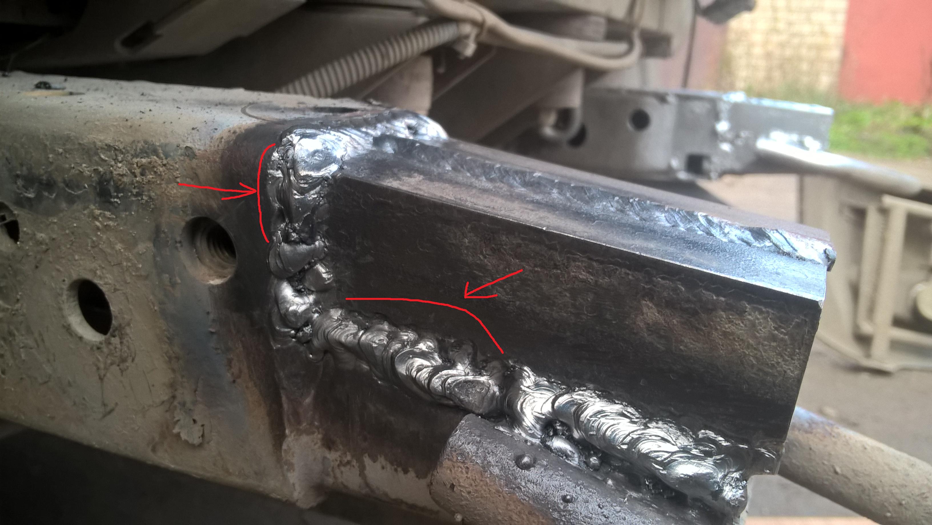

Schmel10
Сообщения: 910
Откуда: Тульская область
Благодарил (а): 99 раз
Поблагодарили: 25 раз
Непрочитанное сообщение Schmel10 » Ср окт 12, 2016 1:48:53
Я не умничаю,просто хотел подсказать.
В этих местах глубокие подрезы.Они дадут трещины.
Я так понял,что это какая-то сцепка.
Нужно периодически её проверять перед использованием.

Поблагодарили: 413 раз
Непрочитанное сообщение prostovanzo » Сб окт 15, 2016 11:10:52
Schmel10 писал(а):Я так понял,что это какая-то сцепка.
это усиление петли. Под нее домкрачусь. Без усиления её загибает вверх. Это не сцепное.
Далеко мне до профессионалов :yes:

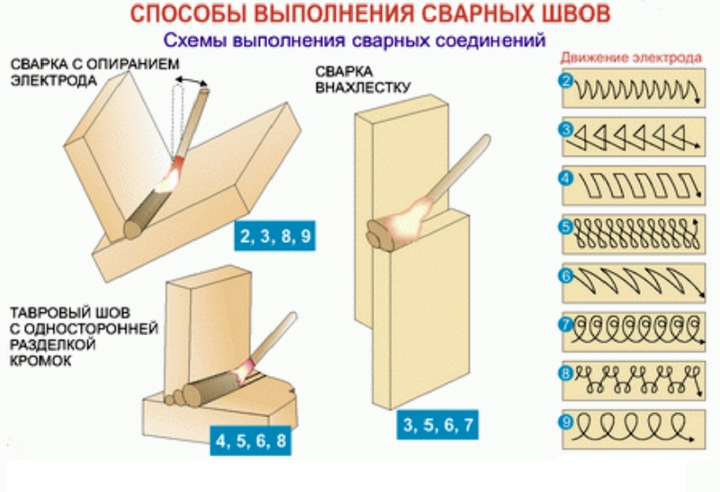

Толя, за картинку спасибо, сохранил на раб.стол.
