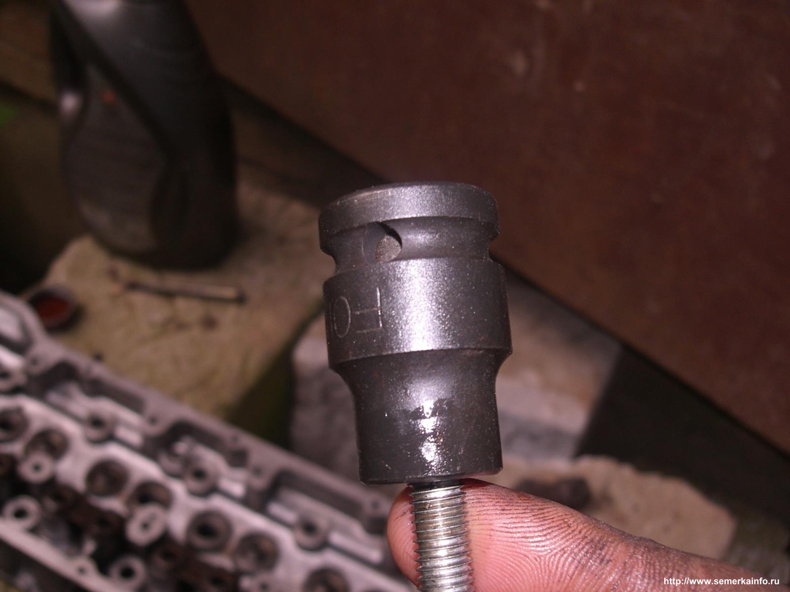

Не знал есть ли такая тема и решил создать. И предлагаю тут выкладывать доработки инструмента, создание своего и т.д. :yes:
Долго искал оправку для запрессовки направляек, не нашел. пришлось сварганить
Что понадобится:
1. Шпилька М8 сантиметров 15-18
2. Головка "на 12" ударная (желательно)
3. 2 гайки М8
4. станок для заточки ножей, как называется не знаю :slap: , но в общем вы поняли LOL (можно использовать напильник)
5. Немного терпения и желания сделать все аккуратно ;)
Начнем.
1. Отрезаем шпильку
2. Навинчиваем на один конец 2 гайки
3. Стачиваем грани на гайках как на фото, для этого понадобится станок, или напильник
4. Вставляем в головку (с той стороны в которую шток от рукоятки вставляется)
5. Выравниваем высоту шпильки с высотой головки
6. Все, оправка готова :thumbsup:
Выпресовывать можно в принципе тоже ей, только надо гайки накрутить подальше :)
