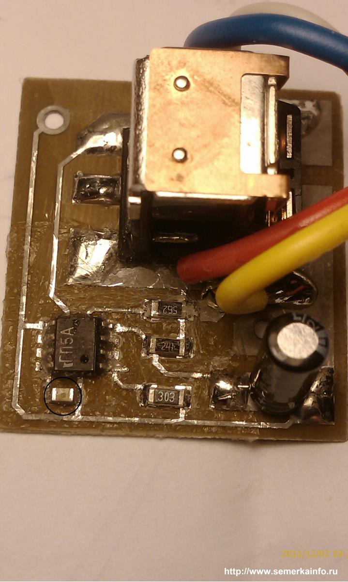

олежек писал(а): Tarsik
не сать в компот!!!
Ну блин,прям поддали азарту,через выходные куплю еще резисторов пару штук и кондер поменяю на 470 мкф,еще бы узнать че это за деталька обведенная кругом.Результаты обязательно оглашу
Re: Доработка стеклоочистителя
Непрочитанное сообщение олежек » Пт дек 09, 2011 12:17:31
Tarsik писал(а):еще бы узнать че это за деталька обведенная
это конденсатор, не электролит, его не трогай...

Одним словом-докупил резисторов и конденсаторов,пробовал по разному подставлять и ничего неполучилось,хорошо хоть когда вернул все родное на место релюха работает.Сегодня купил вот такое реле
как у kubas,но вот ненаписано какие резисторы он впаял вместо 333.Подскажите народ добрый,ато предыдущая вообще убила морально :thumbsdow

олежек писал(а):
Рассмотрим на примере резистор:
Подставляем вместо 10 - 75, получаем 75 Ком.
прошу прощенья, получается последняя цифра это колличество нулей множителя

Tarsik писал(а):... и кондер поменяю на 470 мкф...
А кондёр наверное очень великоват, почему не попробовать в пределах 70-150?

denishis писал(а): А кондёр наверное очень великоват, почему не попробовать в пределах 70-150?
Пробовал на 100 и на 200-реакции никакой небыло,да ладно проехали,722 релюшку оставлю на копейку,а за совет по двигателю спасибо,а какое правильное положениен контактов,просто машина досталась от отца а что он делал с ним неизвестно.

Привет всем!!!
Вот почитав тему про доработку стеклоочистителя,переделать сопротивления через переменный резистор.(для регулировки паузы)
НУ вот решился,нашел реле которое давно купил но все ни как не мог поставить,открыл его,а там не то что вижу здесь на фото,сам не электрик,тяжело для меня эти поиски сопротивления.
Может кто связывался с таким,да подскажет,ткнет куда что надо паять.
http://www.12v.ru/site.xp/050049055124052052049124.html
вот пытался сфотать
ЗА ранее благодарен.
ps если не получиться это переделать,то попробую снять старое,вдруг схема похожа на здешние

realization
Смотри на вторую ногу микрухи, на неё в прерывистом режиме должен плюс подаваться, через резистор 2,7к. Собственно этот резистор задаёт паузу, уменьшая его уменьшаешь паузу, и наоборот. Сначала подбором его выставляешь минимальную паузу, потом последовательно с ним ставишь переменник на 10к и им регулируешь паузу в широких пределах. :yes:
