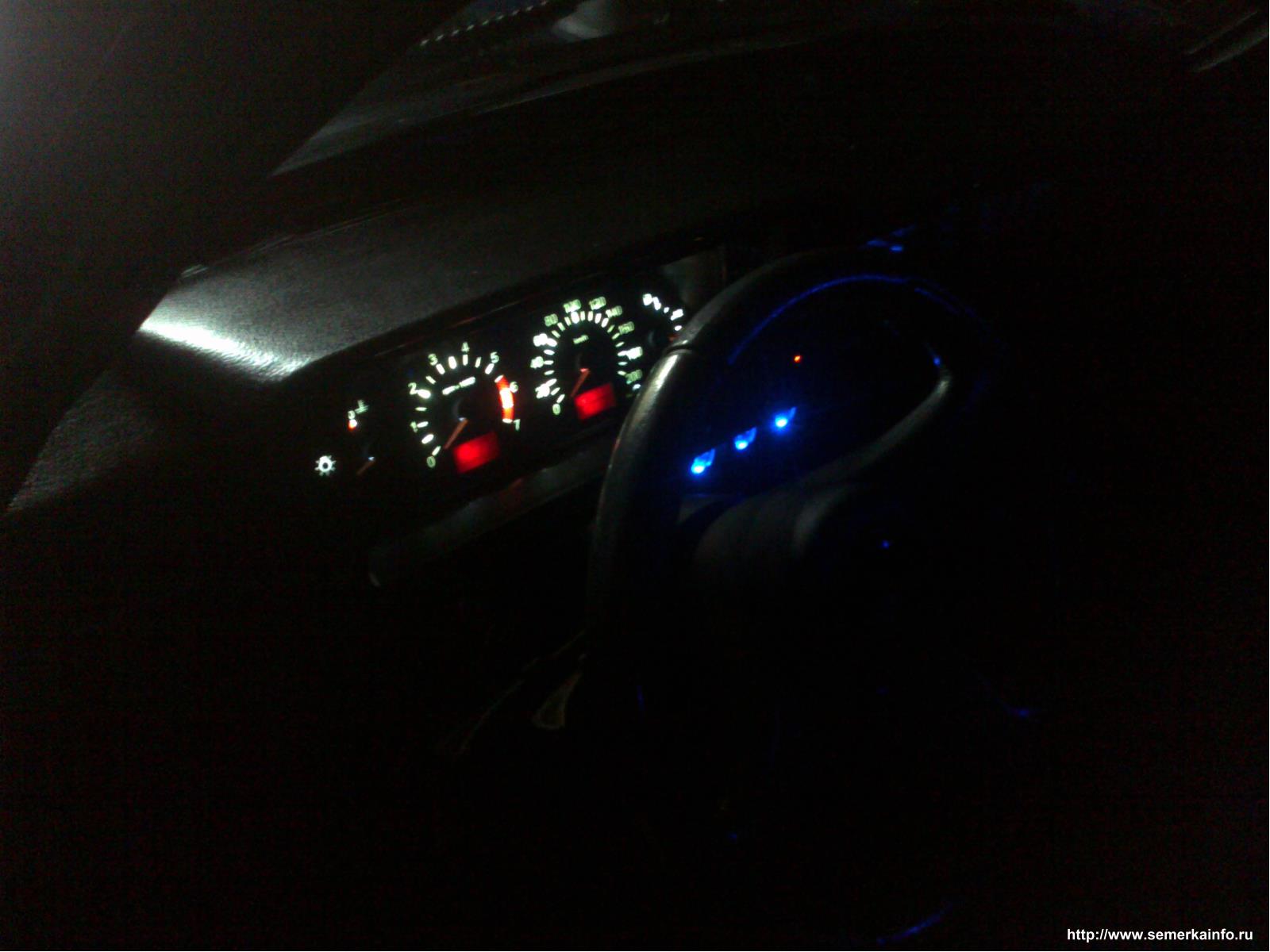

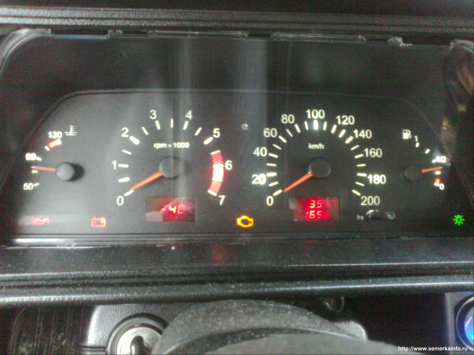

Всем привет, и с Наступающим.
Надеюсь кому нибудь поможет данная тема о подключении панели.
Впринципе всё просто. 13ти контактных колодок я не нашёл, поютому подключал так, одна клемма в панель другая в стандартную классическую колодку, при желании старые приборы можно поставить обратно за 10 минут. С датчиком скорости всё прсто - покупаем проходной 6 импульсный датчик, и прямо под панелью надеваем на трос спидометра и заматываем изолентой чтобы трос не выехал.
Что нужно:
1. Комбинация приборов ваз 2110 или 2115 кому что нравится
2. 2 8ми контактную колодку
3. 3 6ти контактных колодок (впринципе по схеме вроде всё ясно, что нужно)
Ну и прямые руки соответстве
КП я не как не закреплял просто вставил и всё, стоит мёртво, торпедо пока не трогал так что это ещё пока, так сказать, черновой вариант, так же ещё хочу сделать подсветку стрелок. Вот собственно и всё.
Что нужно:

задумка не плохая , но сделано , увы, коряво
, открытые щели вверху приборки
ни есть гут

Я же написал, что торпеду не трогал, это долго заделывать надо. Я летом от волги поставить хотел и торпеду напаял, щелей не было вообще, но панель отказалпсь корректно работать. А щели я летом возможно заделаю.

Никита, спасибо огромное! Ты как раз вовремя, я тоже над этим вопросом думаю
Все приборы верно показывают?

Всё на удивление верно кажет, сравнивал с заводскими, больше всего переживал за датчик уровня топлива.

нижний край приборки выходит судя по фото чуть шире проёма... панель резать нужно будет... или ещё как выпендриваца...

Ну там как-раз от кнопки до кнопки, надо будет подумать как по красивше сделать.MikErmolin писал(а):нижний край приборки выходит судя по фото чуть шире проёма... панель резать нужно будет... или ещё как выпендриваца...
Я когда хотел волговскую вкорячить, пришлось резать эти уголки, и напаивать там

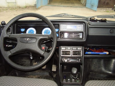

мастырь по красивше чтоб видно было что не ручной работы ,а фактурной, типа заводской
зы вот обрати внимание на мою торпедку, все спрашивают Ю а чё семера щас так с конвеера идет?
