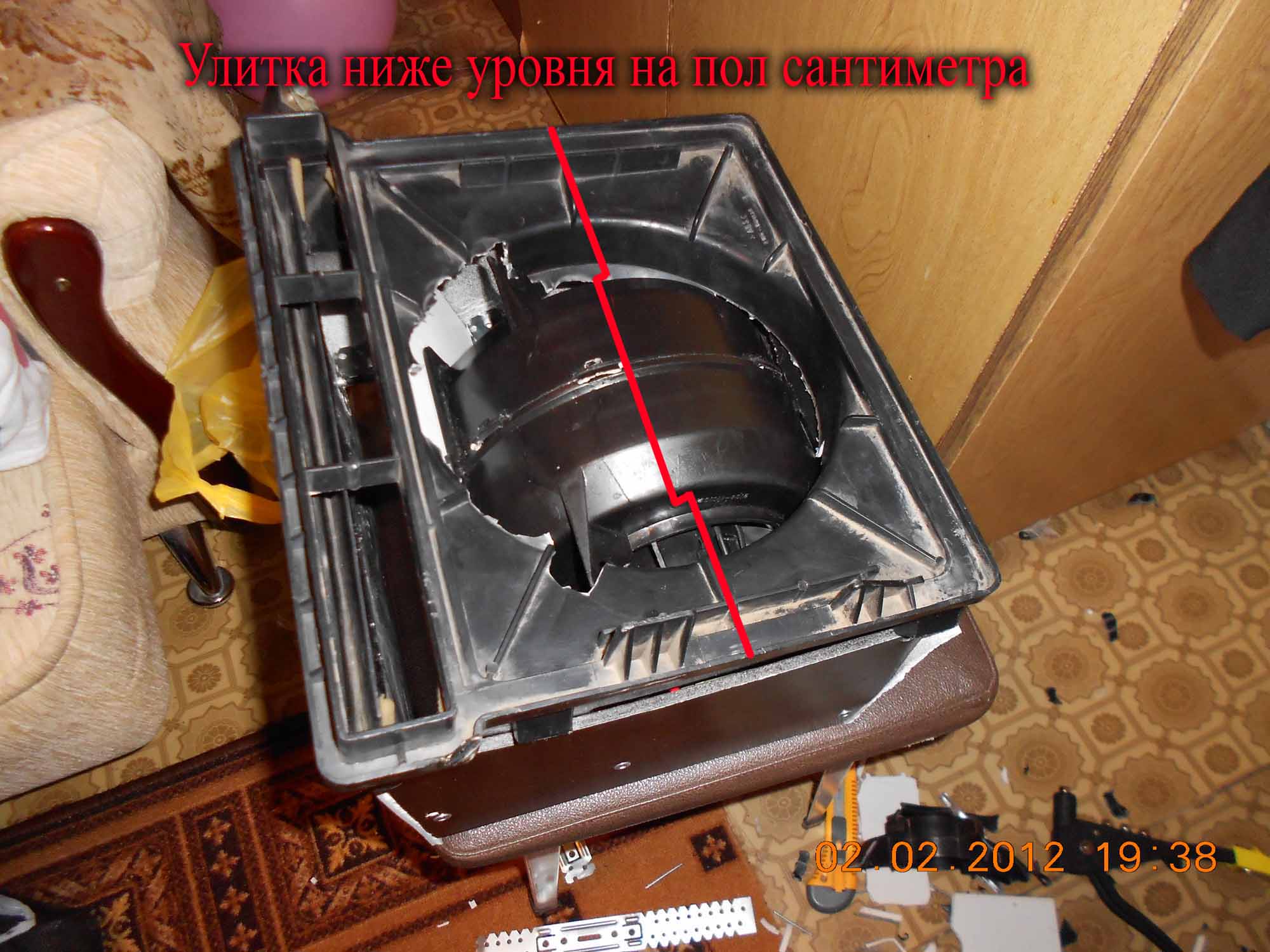

Улитку какую то я странную купил... В сборе не было, пришлось отдельно мотор, отдельно корпус. Всё болтается, чувствуется половина деталей не додали, придется в ручную колхозить.

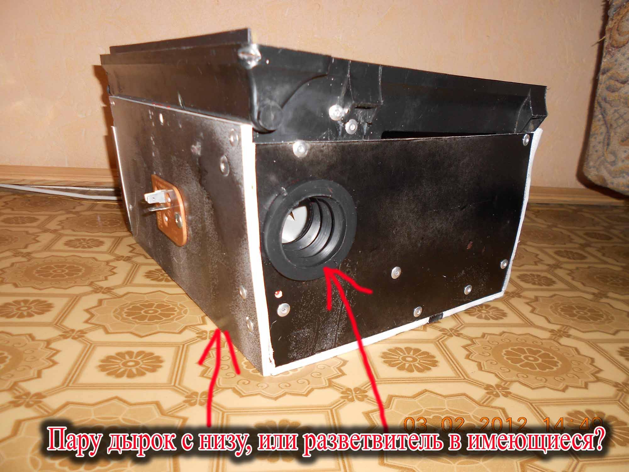

У меня вопрос. Сколотил коробочку из пластмассы (черновой вариант). Улитка чуть выпирает из нижней части корпуса. Когда накрываю средней (в которой раньше торчал карлсон), улитка оказывается на одном уровне с плоскостью. Стоит ли мне опустить улитку еще ниже? Не будет ли она мешать радиатору, и на каком расстоянии от него она должна находиться?
Сколько необходимо срезать пластмассы со средней части. (как бы лишнего не отрезать).

в принципе нормально :) среднюю вырежи по периметру(под радиатором) всю, чтобы забор воздуха был полным, а не по мелким щелям :)

vers87 писал(а):среднюю вырежи по периметру(под радиатором) всю, чтобы забор воздуха был полным, а не по мелким щелям
Сегодня этим и займусь.
Я вот всё думаю... стоит ли обклеить всю эту конструкцию виброизолом?... Смотрю на фотографиях половина народа этим промышляет. Не будет ли он там плавится? Печку можно обклеить с наружи в принципе... ну а вот улитка будет находиться под самым радиатором...
И думаю еще, как лучше прикрепить улитку то... Насмерть вклеить, аль еще как.. Ушки под болты хлипкие какие то(((

И появился еще один вопрос. Я сделал по одной дырке по бокам. На большее количество места не хватило. То есть обдуваться будут только окна. Что лучше сделать, чтоб хватило и на ноги - разветвитель из труб воткнуть, или с низу еще две дырки проделать? Если сделаю с низу, не будет ли весь воздух туда уходить, ведь сопло улитки как раз в низ направлено...

Kepper, воздух идет по пути наименьшего сопротивления... Может жабры (заслонки) какие в низ предусмотреть?

Kepper
обклеивать не обязательно, как хочешь, она тихо работат, сделай снизу заслонку, будешь открывать вниз теплов ноги и по салону, закрываешь - лоб - бок, можно еще родной перекрывать лоб, чтобы в бока дуло

Kepper писал(а):И появился еще один вопрос. Я сделал по одной дырке по бокам. На большее количество места не хватило. То есть обдуваться будут только окна. Что лучше сделать, чтоб хватило и на ноги - разветвитель из труб воткнуть, или с низу еще две дырки проделать? Если сделаю с низу, не будет ли весь воздух туда уходить, ведь сопло улитки как раз в низ направлено...
Отверстия лучше сделать по бокам и чтобы они могли перекрываться или такого размера, чтобы воздух дул везде равномерно, но в этом случае их придется расчитывать путем проб и ошибок.

Сусанин писал(а):Еще заслонки лоб-бока рекомендую оставить,о чем уже писал
Заслонок уже нет. Я так и не смог выломать левый воздуховод, и поэтому пришлось сделать переходник из гофры. Дует конечно по сравнению со стоком сильно, но из обдува лобового стекла прям ураган по сравнению с левым боком. Стоит весь воздуховод демонтировать?
макс73 писал(а):А вот среднюю часть полностью ломать не следует,т.к. она работает как диффузор и способствует равномерному захвату воздуха с поверхности радиатора.
Среднюю часть сломал((( оставил только периметр.
Улитка кстати не плавится от радиатора? близко всё таки...

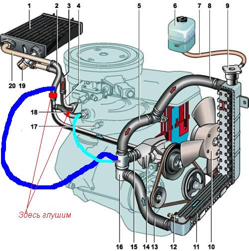

Сусанин писал(а):Я одновременно с новой печкой установил термос от шнивы,он способствует большей циркуляции жидкости через радиатор отопления.
Ты ставил вот по этой схеме? Так как описано в этой теме http://www.semerka.info/forum/viewtopic ... &start=180 ?
Такая схема термоса?

Если нет боковых заслонок,то должна остаться та,что лоб закрывает,поставь хоть ее на место.Впринципе боковые особой роли не играют.А в ноги я поставил центральные 2107,они с заслонками и можно регулировать отдельно друг от друга.А вообще(гдето здесь уже проскакивала гениальная идея) лучше дефлекторы от логана.
Да,а термостат я ставил именно по этой схеме,Только патрубки остались родные.

макс73 писал(а): Да,а термостат я ставил именно по этой схеме,Только патрубки остались родные.
То есть ты умудрился старые патрубки изогнуть так, чтоб они подошли туда, куда надо?

Kepper писал(а):То есть ты умудрился старые патрубки изогнуть
Не совсем так.Если быть точным,то нижний патрубок радиатор-термос остался родным,а вот патрубок термос-помпа непомню! :slap:
