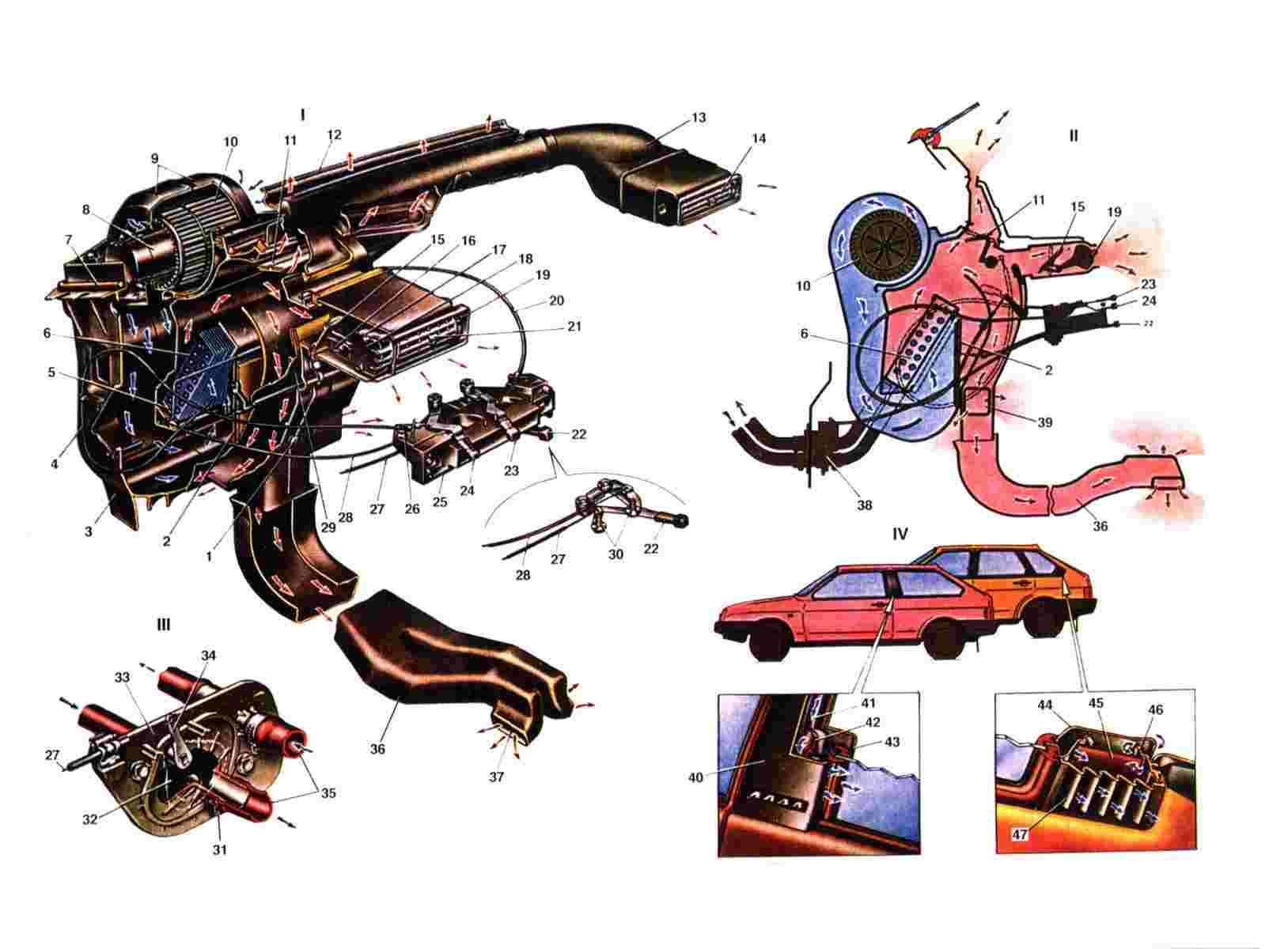

Александр123 писал(а): там установлена печка от копейки вот такая
Александр123
А в ней диффузора изначально не было... я так понял?

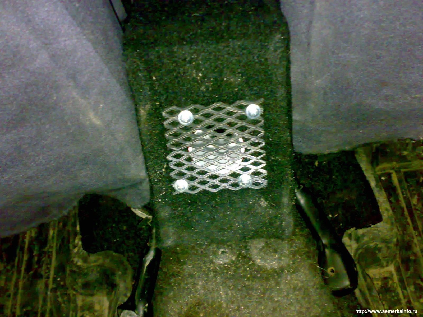

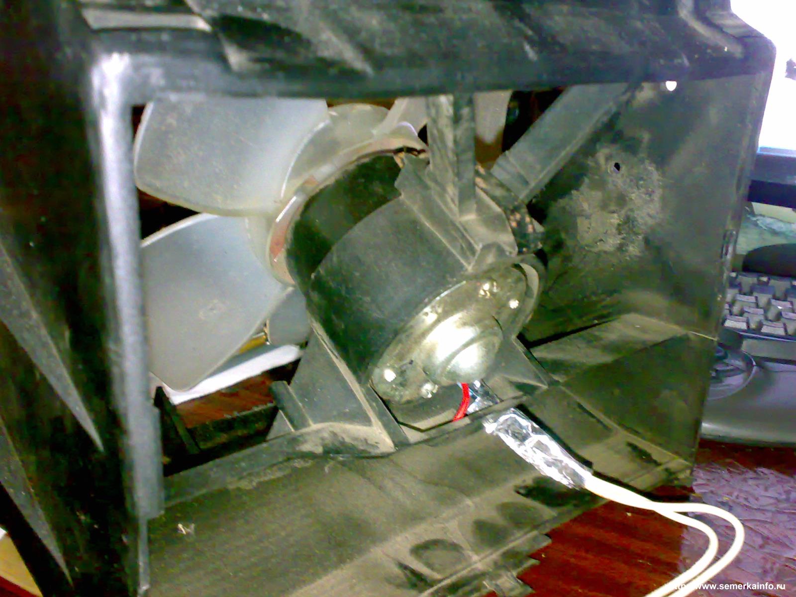

именно что и не было вот еще фото. и у меня улитка очень близко стоит к радику и ниже её не как не поставить

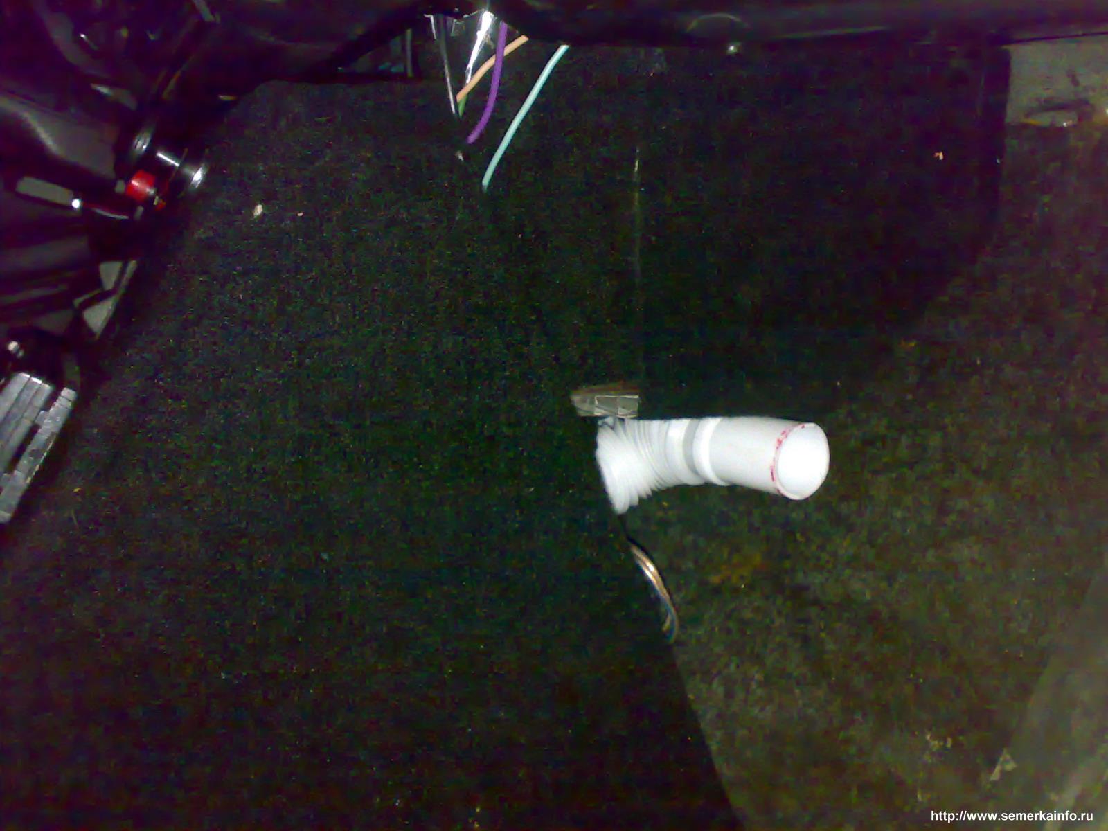

вот борода и воздухоотводы на заднее сиденье и одно фото это в ноги переднего пассажира тоже так же и в ноги водителя
