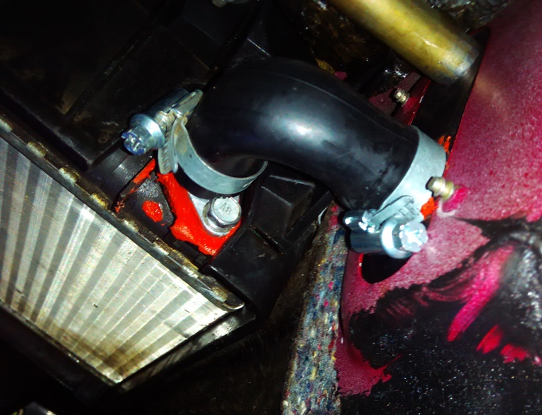

Собственно история: летом грелась машина, после бубнов и проверок понял, что клапан крышки радиатора не исправен. Поменял и все в порядке. Но в конце сентября при мойке увидел сырой коврик салона под водителем и пассажиром. Понял, что выдавило прокладку из-под краника радиатора. Разобрал бороду, выкинул шумку под ногами, придется делать новую. Т.к. вожу не только себя, но и ребенка и жену, понял, что эту дрянь так оставлять нельзя, пары говорят ядовиты. Купил краник от Оды, шланг "Г"-образный это отводящий охлаждающуюся жидкость у ваз 2107, пару хомутов. Правда к радиатору я закрепил патрубок от крана ( фото №1 вместо патрубка кусок крана отопителя), срезал кусок под корень ножовкой по металлу, а поставил потому что латунный патрубок по посадке занимает большую площадь чем кран, хотя ничего не мешает обточить на наждаке. Хомуты заранее установить как будет удобно завинчивать. Все патрубки промазал герметиком перед тем как устанавливать, самый главный момент, это устанавливать краник с надетыми двумя шлангами, т.е. подводящий шланг отсоединить от патрубка (если старый то под замену) двигателя (гемморой еще тот когда стоковый хомут :yes: ). Трос еще не прикупил (вопрос укоротить можно если что?), да и не знаю пока куда его протащить (однозначно сверлить)
Вот, что получилось:

У меня тоже краник Лузар 2-й год и все в порядке ( но пришлось его подрезать ради опыта :D ), говорю выдавило прокладку под ним, что меня и натолкнуло на творчество

Вообщем краник от ОДЫ прокатался 1 год, начал сопливить. Также в прошлый раз перегнул шланг - он потрескался.Купил краник от зубилы отрезал все лишнее :) по контуру, устранил перегиб шланга - по сей день езжу.
P.S. Повторюсь шланги стандартные от классики
