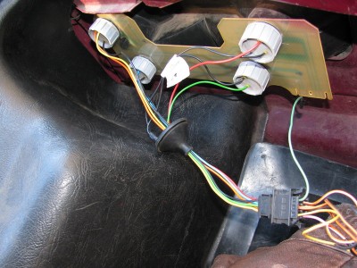

Asalex :thumbsup: .Я сделал проще:взял паяльник и припаял контакты патронов ламп к плате.Уже год как никаких проблем.

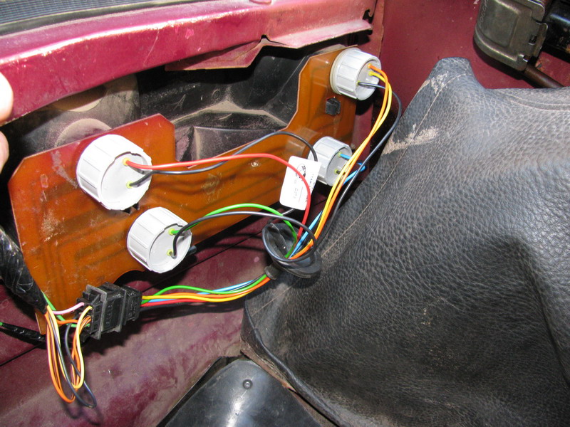

Летом 2012 наконец-то сделал и себе этот полезный "тюнинг" :) Теперь настало счастье с контактами.
Купил 2 жгута от калины + 2 ответные колодки фольцвагеновские(дорогие, зараза)(жгуты уже были с ними и я решил не резать лишний раз провода)
Рассверлил отверстия + канавочки для вкручивания патронов на родных платах и все встало на родные места по креплениям
Только я не извращался так с вырезанием пластиковых колечек, а купил в обычном строительном магазине
уплотнительные колечки для водопроводных кранов. И все стало проще и выглядит эстетичнее.
+ через диод 4А зацепил стопы к туманкам (про правила знаю...штатный режим работы туманок сохранен...мне так больше нравится)
Паять, ИМХО, это зло....хотя дешевле :)
Но, автору респект за идею!

Вчера на правую сторону такую же передулку замутил...Автору РЕСПЕКТ!!! Левая пока вроде тьфу-тьфу работает, но на всякий случай покупал сразу на обе стороны...работы на 1.5-2 часа с пивом на один фонарь...теперь вопрс уже тем, кто делал, а как плату теперь закрываете, ведь родной кожух уже не в состоянии закрыть, а так не эстетично как-то??? Кстати, все стало на родые месте, т.е. никаких проволочек-держится на родных креплениях...

проще цельную кожзамовую шторку кинуть на заднюю панель и фонари задние закрыть.
