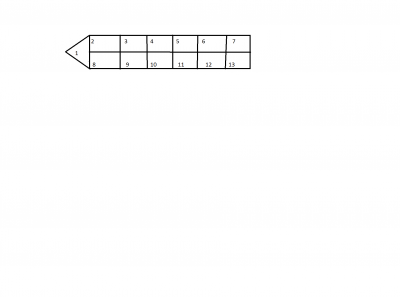

люди добрые помогите с нумерацией,xs1-белый,xs2-красный?

Re: Комбинация приборов ваз 2115 в ваз 2105
Непрочитанное сообщение Nikita 37 » Сб июн 02, 2012 7:22:04
Вроде так

serg4 писал(а):вроде или точно?,а то сгорит че нибудь,а колодки 6и,и 8и,какие мамы,папы?
Точно, точно вот ссылка здесь есть номера http://www.autosecret.net/elektro-vaz-2 ... 2110-11-12, колодки нужны папы, я покупал в сборе мама папа с проводами
