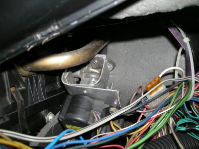

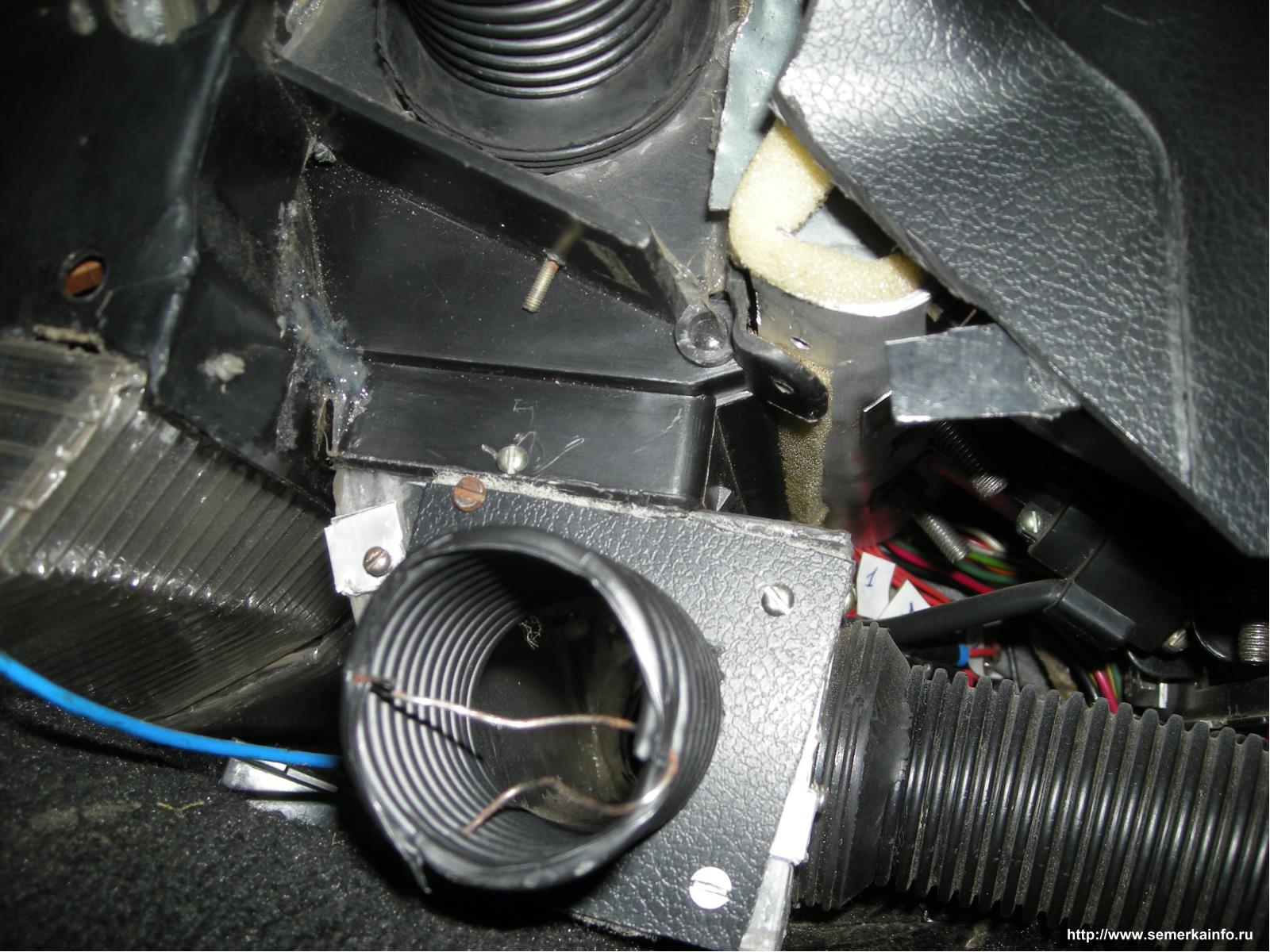

Пока фоток не сделал. Нашел вот старую. На фото собственно сама печь, корпус с улиткой и распределителем. Еще переделал бороду под центральный воздуховод. Ток фотки слишком тяжелые, не могу сюда залить их. Дело вот в чем: у десяточногго распределителяесть выход не только в ноги и лобовое но и в перед (грубо говоря на грудь водителя), поэтому я перенес магнитолу вместо воздуховодов на торпеде, часы сделал пониже, а в место часов вывел центральное сопло. В это сопло вставляется центральный дефлектор от той же десятки. На боковые дефлекторы воздух вывел гофротрубой, на фотке видна манжета, в которую вставляется эта гофра (со стороны водителя).
Вроде должны быть видны улитка, распределитель справа на фото, так же виден выход на лобовое и центральное сопла.

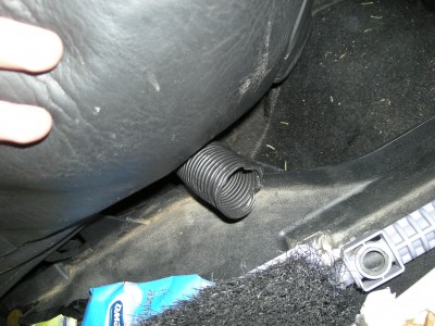

В ноги сделал переходник с четырьмя отверстиями два для вобителя и пассажира, два для задних (вывел все той же гофротрубой, подрезав немного бороду и спрятав под ковролин). Постараюсь завтра сделать фотки и выложить.

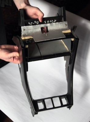

Так
вот фотографии бороды.
Металлическая конструкция с поролончиком это воздуховод для центрального сопла)

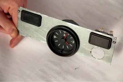

Вот еще

еще одна фотография

kve0r
На последней фотке дефлекторы можно заменить на дефлекторы от 2107
kve0r
Сообщения: 45
Зарегистрирован: Ср мар 27, 2013 9:55:54
Модель авто: ВАЗ 21043
Re: Улитка 08 на классику или Кардинальная переделка печки
Непрочитанное сообщение kve0r » Сб мар 30, 2013 18:15:23
Принципе можно.
Есть пара нюансов: дефлекторы от семерки по высоте меньше чем высота ячейки для часов, куда вставлен дефлектор от десятки. Следовательно нужно чем-то заполнить пространство свободное. А десяточный хорошо подходит если отрезать у него нижнюю часть.
У десяточного больше площадь - сопротивление потоку меньше.
Как то так

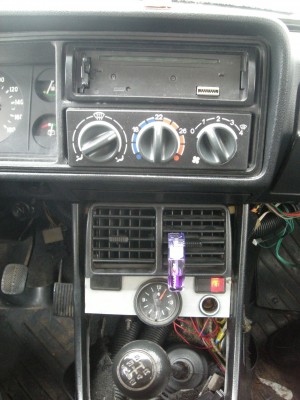

Общий вид панели и бороды

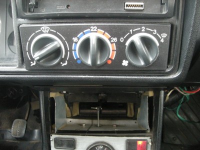

Блок управления отопителем

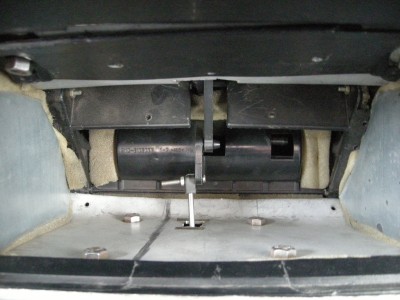

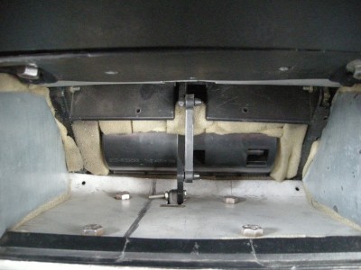

центральный воздуховод (вид если снять центральный дефлектор). Видна заслонка рычажки управления, снизу виден кусочек тяги мотор редуктора
положение в все ноги.
Положение все на лобовое (видно перемещение тяги и заслонки)
Положение все на водителя
Вид тяги и заслонки в положении все на водителя
Тяга и заслонка в положении все на лобовое
Тяга и заслонка в положении все в ноги
Мотор редуктор и кран печки. Черный снизу - редуктор, сверху металлический - гран с переходником
крепление мотор редуктора распределения потоков
Вид на устройство снизу со стороны пассажира. Слева снизу патрубок в ноги пассажиру, сверху виден кусочек - это в боковой дефлектор пассажира. справа корпус отопителя с улиткой.
Вид на устройство со стороны водителя. По центру снизу - патрубок в ноги водителя. Справа - в ноги к заднему левому пассажиру. Сверху по центру - в боковой дефлектор водителя. слева корпус с улиткой по центру распределитель с заслонками. Надеюсь, хоть что-то понятно будет)
тоже, что и на предыдущей фотке
Гофра заднего правого пассажира
Гофра заднего левого пассажира
