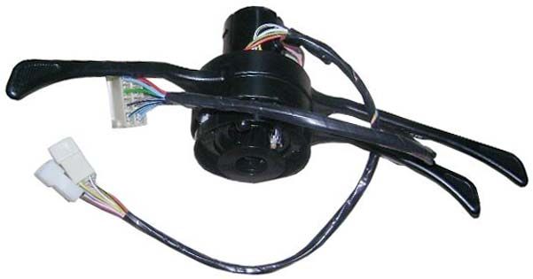

Двумя словами скажу - снимаешь кожух подрулевой, ищешь 8-ми контактный разъем от подрулевых переключателей. Два провода по разным углам - голубой и голубой с черным. Еще вопросы? :cigar:

Я так понимаю 8-ми контактный разъем от подрулевых переключателей и кнопка АВАРИЙКИ это одно и то же?

Непрочитанное сообщение andy » Ср авг 14, 2013 20:15:41
Максимиллиан писал(а):Я так понимаю 8-ми контактный разъем от подрулевых переключателей и кнопка АВАРИЙКИ это одно и то же?
:no:
Вот, сравни
