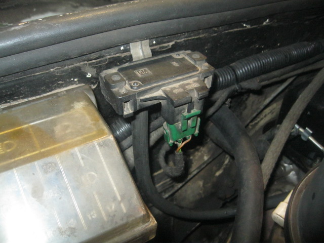

А если сделать ход конем, всмысле оставить жигулевское БСЗ, и прикрутить к нему моник опелевский? Надыбал где-то в просторах инета парня, который поставил вазовскую систему зажигания на кадет 1.6 моно, выход датчика холла на В5 контакт мозгов, и мозг у него заведовал только впрыском, а зажигание обычное БСЗ с вакуумом и грузиками :)
Что скажешь? Просто очень не охота покупать опелевский трамб с катушкой, и еще больше не хочется точить всякие переходники...
Это нетак то просто, если разобрать опель трамблер, или джиемовский модуль то там чуть не пол компа на куске платы, принцип работы трамблера заключается в следующем, когда при старте двиг не развил 400 оборотов то раздача искры идет без эбу, но информация от трамблера или от модуля идет на его, для того чтобы давать импульс впрыска. когда двигатель достиг 400 оборотов то он дает на трамблер либо модуль сигнал чтобы он закрыл байпас тоесть свой замкнутый круг,а открыл возможность управлятся от эбу, из за того там так дофига проводов, если эбу увидет что нету связи во время старта с трамбом или модулем то он не даст сигнал на регулирование уоз и он будет работать а аварийном режиме, так что 1000 клоунов которые изобретали автомобиль фигнюб не ставили так что нефиг извращатся а ставить то что положено, в моей схеме изменений в конструкции небыло, я просто скопировал джиемовский модуль, правда на других деталях, и согласовал с нашим диском 60-2, потомучто джиемовский на 6 прорезов кажется, Мой совет поставь если есть желание все как предусмотрел завод и будет оно работать, а вазовские трамблеры если ставить, то зачем оно вобще нужно,
Добавлено спустя 1 час 15 минут 30 секунд:
Вот сфоткал как оно это дело выглядит, правда фотик немного ушатаный но для наглядности понятно, забыл сфоткать еще диагностический разем, он от газели, только в место к линии используется л линия и программа вин алдл, информации всех датчиков достаточно чтобы осуществить ремонт, даже информацию лямбды показывает

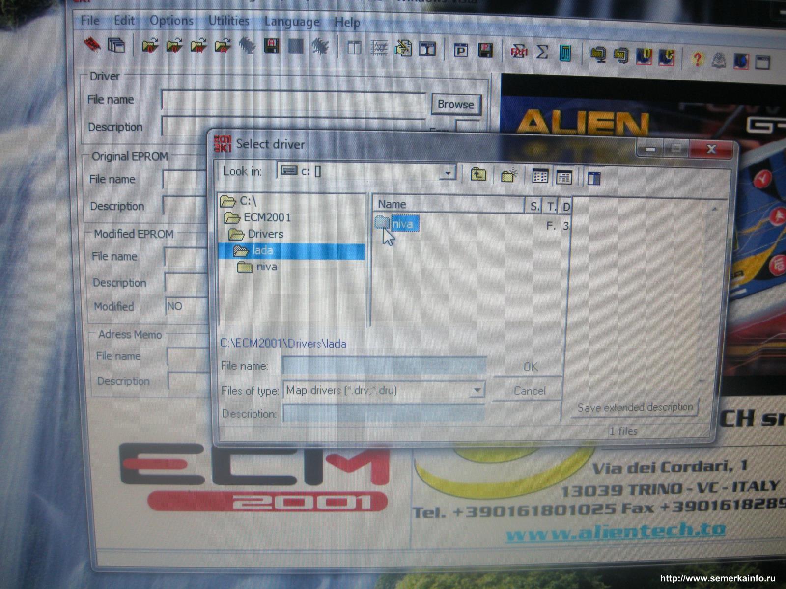

Шить его можна, даже можна купить виндбондовскую электронно стираемую пзу, и на нее что хотиш можна зафигачить, я себе для этого купил даже програматор willem, а себе опелевский я чем по вашему шил, точно также само шьются и ланосы и остальные джиемы, новые кажись после 2010 года уже через програматор как десятки и остальные

Вот мой личный прогер
Это пзу электронно стираемая, в замен той что стоит внутри
Вот проги правда на английском, но как нистранно там как раз есть драйвера на ниву моноинжекторную, и на все иномарки
И еще
Re: У кого моновпрыск будет интересно
Непрочитанное сообщение Миша » Пн дек 01, 2014 17:46:18
Откуда взял? EFI-4 можно шить таким?

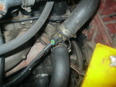

Датчик температуры на прогретом двигателе имеет сопротивление 265 Ом,менял на другой, у него 350 Ом.На ХХ не влияет.
Замеры и фото в выходные могу сделать.
У меня двухконтурное зажигание осталось, хочу его сюда применить.
