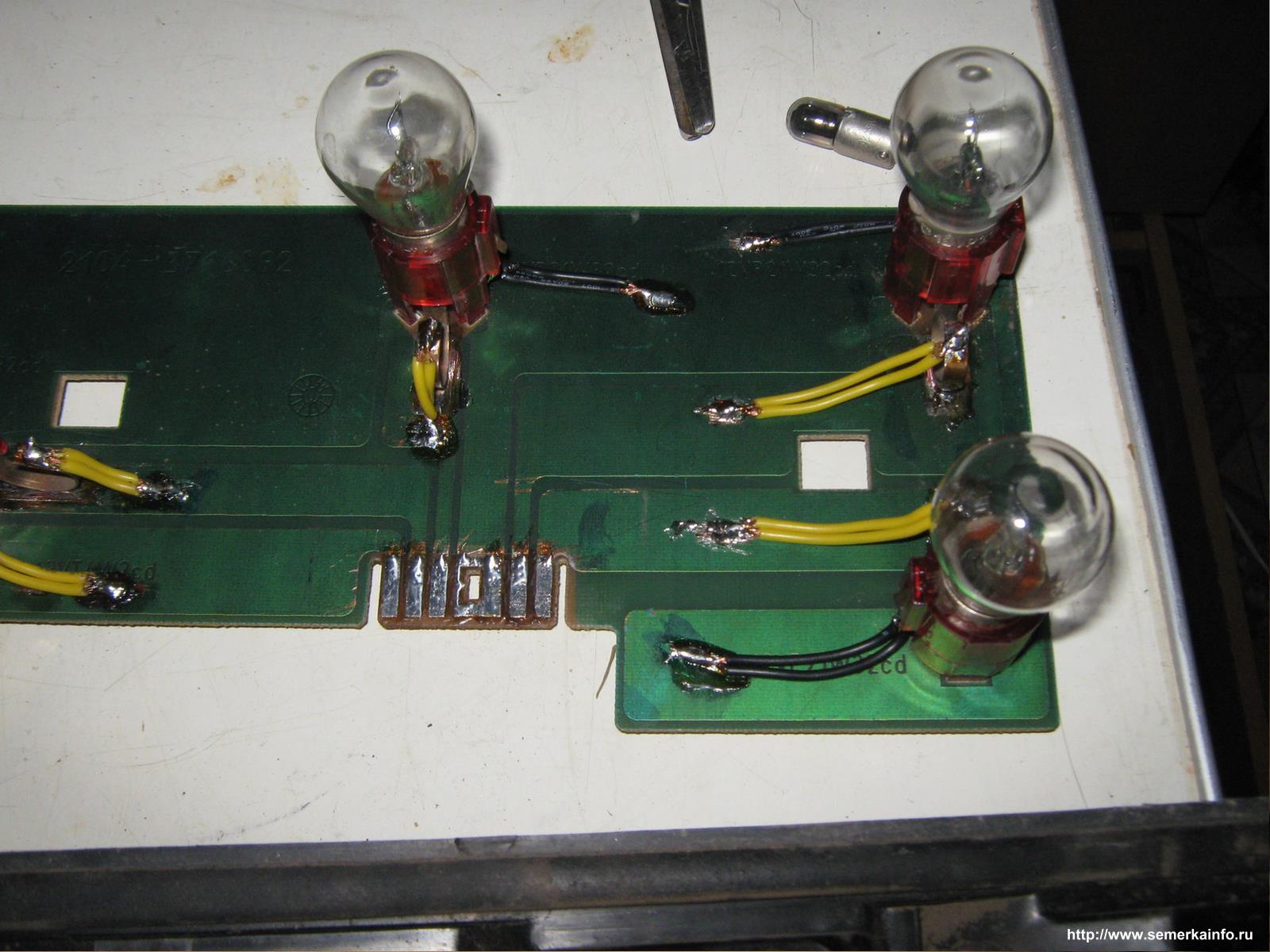

Zayec писал(а): Ну, и огнетушитель в багажнике - не айс :thumbsdow
ну рядом и аптечка таким же макаром приделана, но они у меня там чисто для гаишников и ТО :whistlin: . А вообще на бардак не смотрите, просто это был рабочий процесс :D

asalex
Разве не вынимается патрончик для замены лампочки?, всё равно плату снимать приходится?

четвёрковод писал(а):asalex
:D кстати ступил пострашному, теперь же можно и просто патроны вытаскивать :D :D :D

asalex
Я получается тоже ступил. Не разглядел на фотках, что патроны вынимаются/вставляются с поворотом , как и на приборной панели. Правильно?

Zayec писал(а):asalex
именно так, для этого на отверстиях есть небольшое углубление для крепления

asalex писал(а):Поэтому я решил увеличить светоотражение путем проклеивания отражателей обычной фольгой, эта фольга обычная используется для запекания в духовке.
Вот это не совсем мудро, мне кажется. Тому есть 2 причины:
1. Данная фольга не так хорошо "зеракльна"
2. ее нужно клеить клеем, причем, очень качественно, дабы пузырями не пошла, иначе отвалится скоро
Трудоемко очень. Если уж переклеивать "отражайку", то лучше влять зеркальный скотч. Он и клеется классно, и отражает хорошо, и бузыриттся не будет. Один минус - он идет рулоном, посему ширина порядка 4см. Но под рефлектором этих стыков все равно видно не будет, они и так не шибко заметны. А клеить полосой будет удобнее.
З.Ы. Не совсем "электрика", переношу в "полезные доработки".

asalex писал(а):отверстиях есть небольшое углубление для крепления
Ну, вот это наверное я и не понял в описании. Ведь не углубления, а скорее уширения :thum1:
Я вот толькодумаю - как быть на семёре с двухлампочковым патрончиком? Тут имхо предлагаемый вариант переделки не прокатит... :hmmm:
З.Ы. Не совсем "электрика", переношу в "полезные доработки". А Владислав займется размещением статейки на сайте. Надеюсь, ТС не против данной статьи там? :cool:
клеил супер клеем, который за пару сек сохнет, пузырьков нет,а по поводу отражения - заметно улучшилось, фонари ярче святить стали. Фольга с одной стороны мутная а с другой зеркальная. Тем более на отражателях есть рефленая поверхность, фольга хорошо приложиласть ее в точности скопировала, а вот на счет скотча хз, слишком плотный он наверное и не сгладит эти неровности.

asalex писал(а):а вот на счет скотча хз, слишком плотный он наверное и сгладит эти неровности.
Неа. Я им все приборы внутри проклеивал, когда подсветку делал. Можешь глянуть фотки на сайте. Гораздо ровнее получается, чем у тебя на фотке (IMG_7928.JPG). Без проблем ложится он и хорошо повторяет все неровности поверхности. Не толстый он совсем :)
Если кто еще будет повторять сей трюк, советую попробовать скотч-фольгой, всетки. :)

Zayec писал(а): Я вот толькодумаю - как быть на семёре с двухлампочковым патрончиком? Тут имхо предлагаемый вариант переделки не прокатит... :hmmm:
в смысле? смотри внимательно фото, в место нее вставляется патрон трехконтактный с соответствующей лампочкой (габариты/противотуманки)
тут просто вместо 5 лампочек, как до этого было, стало 4, одна из них двойная

кстати сейчас и габариты нормально стали святить, а то до этого тускло и как-будто сбоку, а теперь ровно по центру и четко :D

я их тупо пропаял и ничего не ставвил нового...от баса даже нити лопались, а контакты щас в норме, не отходят.

Мну сделал так, пайка и провода.

Cvolo4yzhka
Эт уже способ почти боян.
Патроны штатные всё равно хлипкие - усики отваливаюцо :sad:

Zayec писал(а):Cvolo4yzhka
ну все может быть, за десять лет вот только недавно гирлянду поймал, пока без проблем

я как-то купил штатный патрон, нужно было его заменить, так он вообще не понятно, подделка похоже была:
1. лампочку еле-еле засунул
2. крепление на 3-х ножках не подходило, точнее ножки были слишком широкие почему-то
3. контакты не пружинят, а просто гнутся
4. при установки этого патрона, при приложении усилий, контакты отогнулись, при попытке поправить, одна ножка крепления отломилась
5. лампочку так и не смог из нее вытащить
вот такие пироги :sad:

asalex писал(а):5. лампочку так и не смог из нее вытащить
Я помницца так выкручивая лампочку из подобного патрона руку хорошо порезал - силы не расчитал и эта лампочка у меня в руках лопнула. Ну и порезал нафиг руку. Ненавижу эти новые корявые патроны с тех пор!

А не проще ли купить новые патроны за 10р и припаять + и - к плате, как у меня? Недавно менял патрон и все крепко и надежно держится...поменял и забыл. А проблема с контактами на лампах лечится довольно просто. Вставляется лампочка, снимается железка(которя контачит с лампой и платой), затем она загибается и патрон вставляется в плату и все прекрасно работает.

q-q
оно то может и проще но сути проблемы не решает. Лучше один раз заморочиться и забыть.
