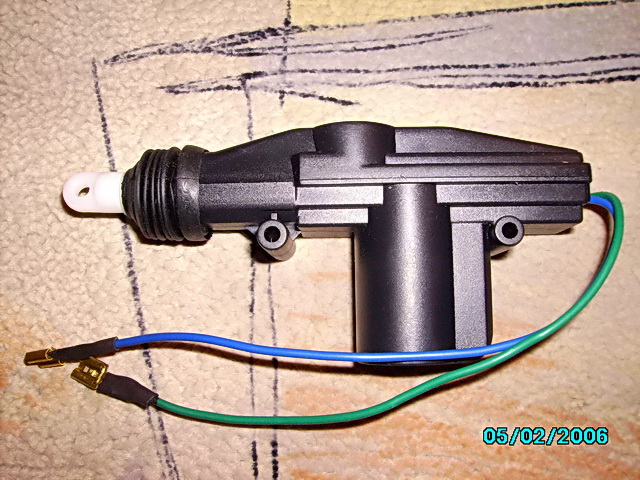

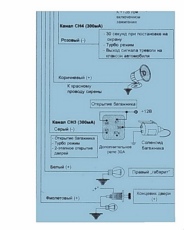

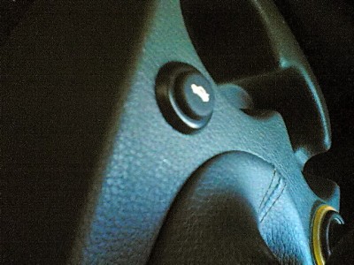

Мужики!! Хэлп!!
Спалил уже один активатор и предохранитель.
В электрике не силен, но "+" в авто, найти могу..
Ниже, фотографии того, что у меня есть (кнопку ВАЗ 21010 и провода, не фоткал конечно :-J ) + вырезка из схемы моей сигнализации Convoy SP10LR, вот ЕЕ ОПИСАНИЕ (сигнализации).
+ беру от провода к аварийной сигнализации. Нарисуйте, пжлста схему, как для главного всех чайников в этом деле, исходя их данных, которые я выложил здесь, в своем посте.. Просьба, не ругать сильно.. :i :beer2:
Сообщения: 20011
Re: Электрический привод открытия багажника
Непрочитанное сообщение Medved@790 » Ср окт 13, 2010 2:33:53
Curious
дак ты сам и привел схему, там же расписаны какие контакты куда подключать
на 87 минус от сиги
86 85 + я вместе скрутку просто сделал
ну а с 30Го контакта бери выход на + электрозамка

Непрочитанное сообщение Curious » Ср окт 13, 2010 8:05:17
Medved@790 писал(а):Curious
на 87 минус от сиги
кстати если личинку зы запрессовал(от воров) то советую когда будешь прикручивать массу к железе - используй пластинки для динамиков или к которым фары передние прикручмваешь. Я просто сам чуть не попался - контакт начал откручиваться от баса, вовремя переделал, до сих пор отлично держится. :thum1:
А контакты кнопки, как и куда подключать? :wacko: Реле, обязательно должно висеть на минусе?

Непрочитанное сообщение BORODA » Ср окт 13, 2010 8:22:05
Medved@790 писал(а):на 87 минус от сиги86 85 + я вместе скрутку просто сделал
Стоп, стоп ребята, неправильно. 86-87 на плюс, 85 на сигналку минус с допканала, сюда же минус с кнопки, 30 на замок.

Непрочитанное сообщение Curious » Ср окт 13, 2010 8:31:45
Спасибо, BORODA, теперь вроде как понятнее стало. Один провод с кнопки идет в скрутку, на доп. канал, а второй тоже в скрутку, на "+", после предохранителя?

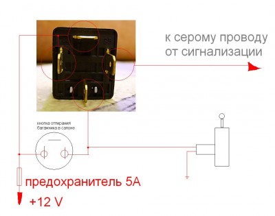

Непрочитанное сообщение Vlad34 » Ср окт 13, 2010 8:36:23
Вот так проще не куда
Схема
вот только не могу сказать как подключать сам актуатор, потому что не знаю тянет он у тебя язычек в замке или толкает.

Непрочитанное сообщение Curious » Ср окт 13, 2010 8:38:52
Vlad34 писал(а):Вот так проще не куда
Ребята, спасибо за терпение и понимание. Всем большое спасибо, буду пробовать все подключать заново :)
Vlad34, отличная схемка для меня :beer2:

Непрочитанное сообщение Curious » Пт окт 15, 2010 20:08:26
В общем подключил я все нужные компоненты, по последней, приведенной схеме. В тестовом (подвешенном) состоянии, при нажатии на кнопку открытия, активатор реагирует. Все равно умудрился спалить еще 2 предохранителя 10А. Причину вычислил, в результате не правильно проложенному плюсового провода от активатора, под алюминиевой накладки на порог, он чуток оголил изоляцию, в результате- коротило. Сейчас все исправил, ничего не коротит. На этих выходных постараюсь найти время для монтажа самого привода :yes: .
