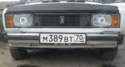

TechnoMCJ писал(а): В какой то теме выкладывал , фотки как светит. В теме про 407 борт -есть фотка - когда машина стоит с включенными фарами но пыльными сильно
Хочется посмотреть как выглядит на дороге и стене.

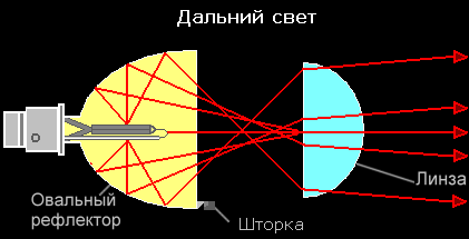

Этот биксеноновый модуль устанавливается в штатный цоколь H4 вместо лампы. Сам рефлектор теперь просто как держатель не более и от блок фары остались только повороты. Думаю покрасить рефлектор в чёрный матовый и поставить акриловые стёкла - граница будет чётче, ну и красивее будет. Сегодня менял задние тормоза в комплексе + глушитель и на самое вкусное оставил на последок - датчик скорости. Так что завтра его в проводке цеплять буду, посмотрим как ALS - 1 работает с датчиком скорости. Так и не понял какую роль играют лишние 20 - 30 см на блок управления корректора? Онустановлен по инструкции производителя с зади авто по центру в багажнике. Датчик в нем стоит, если блок поставить под дно, то ему кранты.

Добавлю , что на этих авто стёкла стоят гладкие, без рифления. В создании пучка учавствует рефлектор, который специально сделан для ксенона, но если она праворукая то.....:shoot: почти так. Ставя ксенон типа шоо ми в наши фары н4, да ещё с рифленым стеклом, весь какой ни какой пучёк сводиться на нет и фара с ближним светом освещает верхушки деревьев и глаза. :shoot:
Да же если модуль поставить в фару с рефлёным стеклом то будет примерно вот такая фигня
Re: Установка двигателя автокорректора и линз 3G(PJT-03C)
Непрочитанное сообщение Йожык » Вс авг 18, 2013 17:15:46
Да нормальный там пучок, галочки выглядят как положено, но несколько смазанно. Проблема в паразитном рассеянном свете, а прямой пучок светит как штатный.

Йожык писал(а):Да нормальный там пучок, галочки выглядят как положено, но несколько смазанно. Проблема в паразитном рассеянном свете, а прямой пучок светит как штатный.
Так работает линзованый модуль
, а стекло с рассеивателем формирующим галогеновый пучёк размывает ксенон и делает засветы до неба.
Непрочитанное сообщение MANFRED » Сб авг 24, 2013 20:02:18
Вот, немного доработал фару механическим путём. "Отзеркалил" пример установки №1 с переносом крепления клипса соответственно новому положению клипса. За счёт этого стал быстрее меняться угол наклона - в полтора раза. Диапазон от нулевой точки стал побольше. Так как морда у машины варенная после аварии(до меня), то под нижние крепления фары подложены прокладки из сантех набора. Под наружнее 3 шт., под то что к центру машины 2 шт, под верхнее 1 шт. Может вам и не понадобиться, но за счёт этого для настройки увеличилось расстояние между рефлектором и корпусом блок-фары( не упирается при максимальном верхнем положении от нуля по ГОСТ). К стати нижние крепления у меня на винтах с самоконтрирующимися гайками. Конечно, если добавить ещё 0,5 скорости, то будет как у адаптивного ксенона. Пока что так. Может кто-то сделает с моторами от чпу, но мне пока так хватает. Дорога проторённая, дерзайте. Ну или помогите найти моторы корректора которые стоят в адаптивном ксеноне и отвечают за наклон пучка. Во обще моторы которые стоят у меня(тойотовские) вроде как потребляют от 12 до 24 вольт. Можно попробовать подать на них 24 вольта через преобразователь. Только вот как отреагирует на это блок корректора если управляющий провод к мотору работает в обе стороны? Может сгореть. Диод в цепь поставить? Схемы блока у меня нет, скорее всего её вообще нет и нужно составлять. Тут нужен человек который разберётся в схеме и вынесет вердикт.
Было:
Стало:
Что сделано:
Поставил акриловые стёкла, теперь надо наклеить броне-плёнку. Как мыть пластиковые стёкла и не поцарапать - http://forum.linza55.ru/viewtopic.php?id=103
Корректор с датчиком скорости работает когда стоишь и когда какое то время двигаешься. При начале движения светотеневая граница немного опускается, затем примерно на 30 км в час выравнивается. На большом уклоне пока не пробовал.
