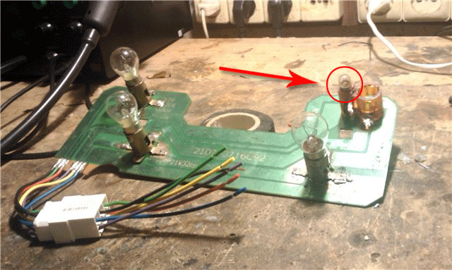

Покатался я в поисках калиновских патронов и, не найдя их, взял девяточные от передних поворотников. Сверлить дырки в текстолите не хотелось, да и короны такой какая у автора у меня нет, по этому я несколько модернизировал патроны, под запайку - удалил пластмассовый корпус и в итоге получилось во:
Главное - быстро, качественно и без лишних затрат

Ребята, подскажите пожалуйста за что отвечает эта маленькая лампочка ?
nevic44
Сообщения: 246
Откуда: юж. якутия
Поблагодарили: 12 раз
Re: Модернизация фонарей или как побороть контакты на плате
Непрочитанное сообщение nevic44 » Вс фев 06, 2011 2:58:50
Abbat писал(а):Ребята, подскажите пожалуйста за что отвечает эта маленькая лампочка ?
Габариты.

korozub
хорошо получилось, только мне кажется ты очень плохо залудил сами паторны, надо было надфилем все вот это бело-блестяшее покрытие снять, а там был бы желтенький металл, он бы хорошо залудился и как следствие хорошо припаялся, а так боюсь что со временем будет контакт ухудшадся... ИМХО.
Zayec
Сообщения: 5754
Откуда: Рязань
Благодарил (а): 77 раз
Поблагодарили: 300 раз
Непрочитанное сообщение Zayec » Пн фев 07, 2011 9:39:24
олежек писал(а):что со временем будет контакт ухудшадся...
Добавлю, что при пайке таких массивных элементов весьма нелишне применять винтовое крепление. Рано или поздно от вибрации контакт будет ухудшаться, появятся трещины между лапками патрона и платой. Возможно также и отслаивание печатных проводников. Я бы перед пайкой засверлил соединяемые элементы и маленькими винтами с гайками сначала прикрутил патроны.
А в целом эта конструкция мне больше нравится, чем сверление огромных отверстий . :thum1:
