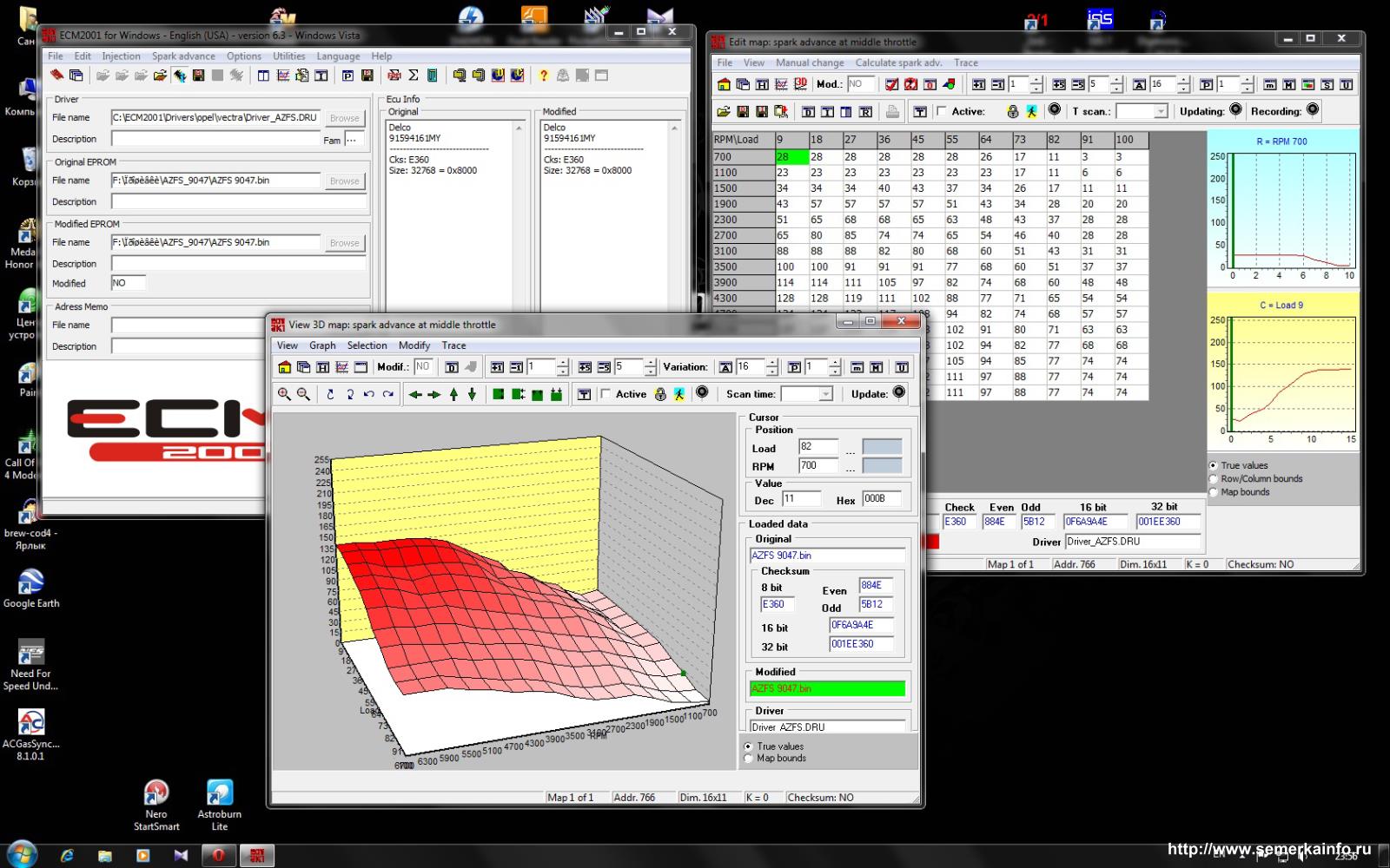

Хм... Странно... WINHex не видит отличий от стандартной нивовской... Может Вы перепутали файлы? Вышлите ещё раз пожалуйста.
Зашил AYCP из архива - сильно колбасит мотор на холодную, а при резком открытии дросселя кратковременно слышны пальцы, но пропал провал в газе.
Мотор в хорошем состоянии, в каждом цилиндре по 12атм компрессии.

oleksiyko писал(а):Хм... Странно... WINHex не видит отличий от стандартной нивовской... Может Вы перепутали файлы? Вышлите ещё раз пожалуйста.
Одна из них под гбо в основном, попробуй из архива на почте скинул, та что у меня BDJM рабочая 100 проц, и еще GMmono попробуй вро де бы она, точно не помню, ну вот для сравнения две прошивки кстати оригинал и моя, драйвер от опеля 1.8 подходит

А можно файлик с картами ещё скинуть, а то всю ночь в поиске просидел и не нашёл. :i

oleksiyko писал(а):А можно файлик с картами ещё скинуть, а то всю ночь в поиске просидел и не нашёл. :i
Файла так какового нет, это драйвер кореш прописал мне в ручную выдраного из опеля 1.8 подошло, и прога у меня не пиратка а лицензионка, А еще лучше скачай екм 2001 только чтобы попалась не глючная там есть на все иномарки и включая ваз моноинжекторный, если выбирать из списка то лада нива, а у тебя кажется из всех бед сам агрегат если плохо работает, пробовал ставить все прошивки то все отлично работают, а разница между опелевскими и вазами разница ощутимая

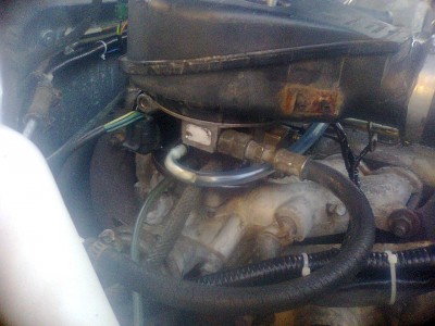

Да не забыл, уже отправил схему прошивку и если нада там в архиве чертеж шкива 60-2, просто по командировках ганял да и так занят был,
Вот для наглядности вкорячил корешу на волгу моник с опелч только сам агрегат от вазовского моника, пока только трамб оставил для разноса искры, модуль бракованый попался а так кореш гоняет довольный шо слон

я бы хотел узнать а каков расход волги на этом монике? не делали замеры??
Ну кореш в основном ездит на газу, и только на днях прошивку откатал и выбросил трамб, но по сравнению с карбом и разболтаным трамблером, и остальной ее системой, он доволен как слон, на счет расхода на сколько упал не замерял но двигатель чище работать начал, нет гемора с заводкой даже в мороз, хоть у нас только 8 град было, но говорил что с оборот заводится, выхлопная стала светлая, и установил гбо третьего поколения ланди рензо, и переход с одного на другой тип топлива тоже без проблем,
