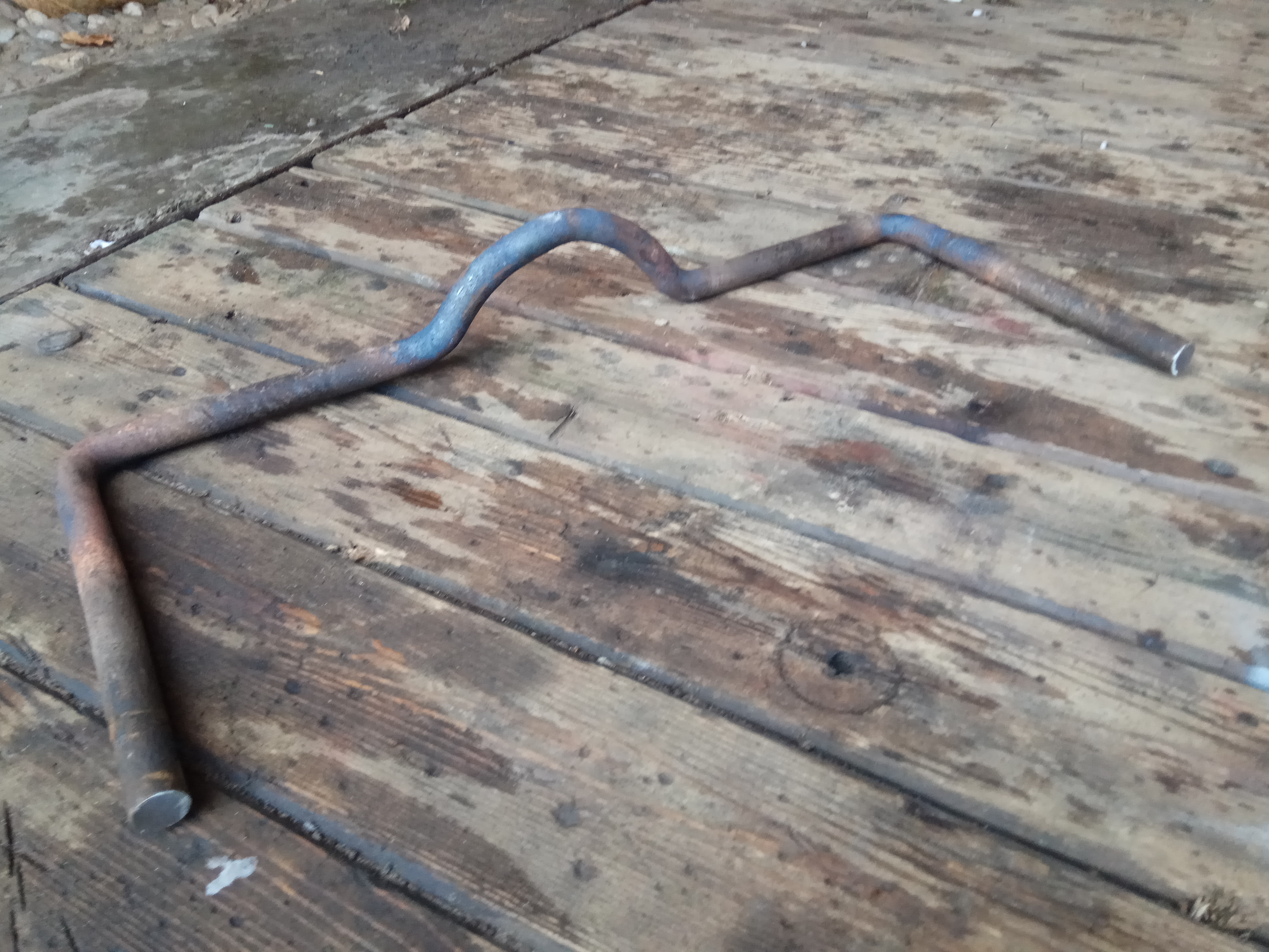

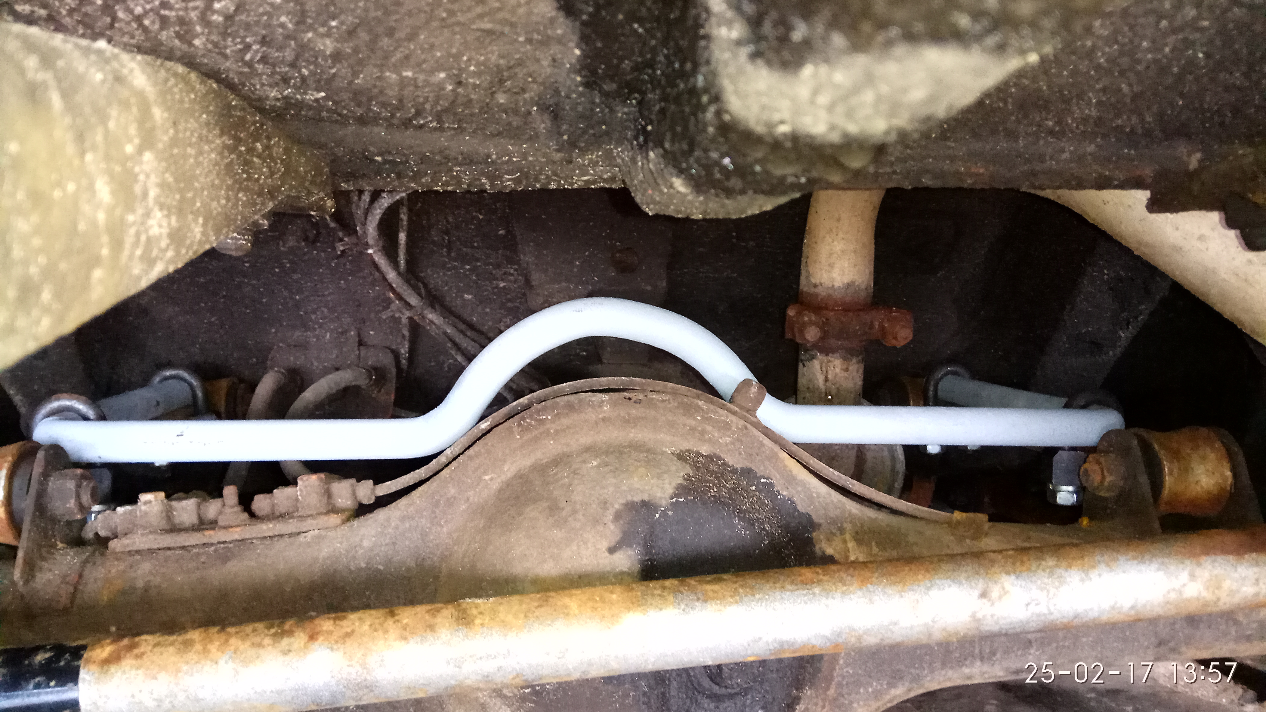

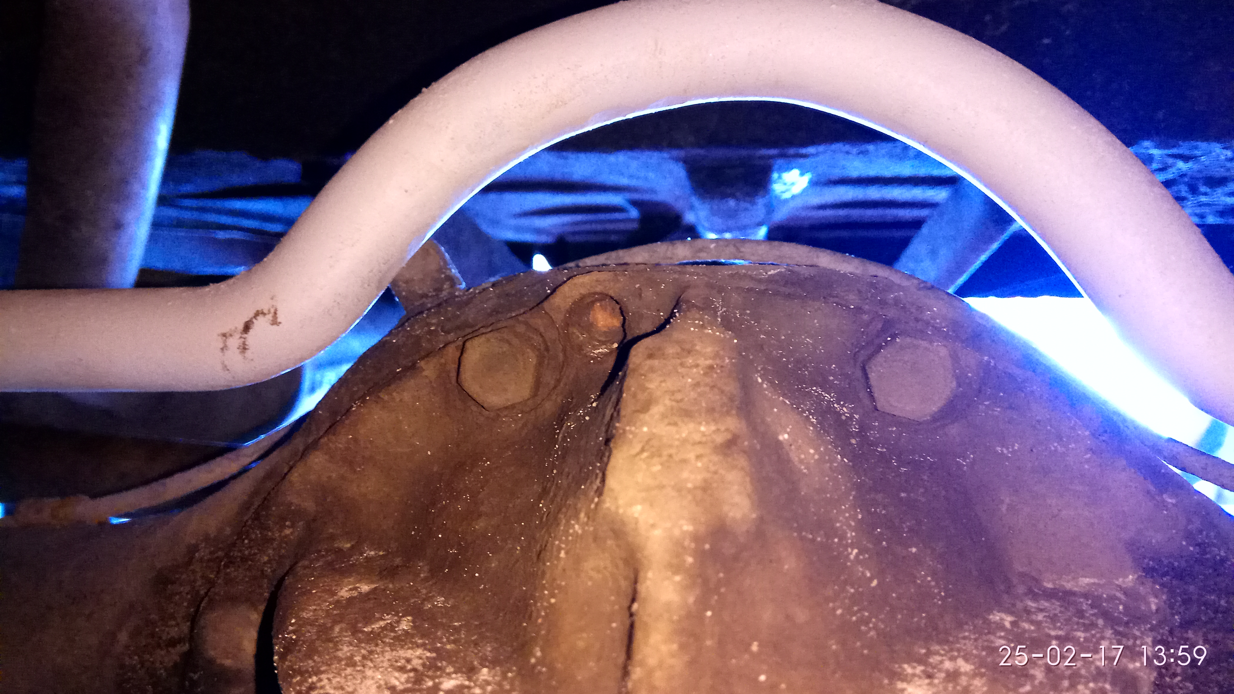

studoss
Сообщения: 610
Откуда: Беларусь, Светлогорск
Благодарил (а): 92 раза
Поблагодарили: 89 раз
Re: дополнительный задний стабилизатор поперечной устойчивос
Непрочитанное сообщение studoss » Чт мар 23, 2017 18:50:03
Привет всем! Ещё вариант заднего стаба, согнутого резаком из классического переднего, на подобие "Виража"(см. фото выше). Месяц эксплуатации - полёт нормальный.
