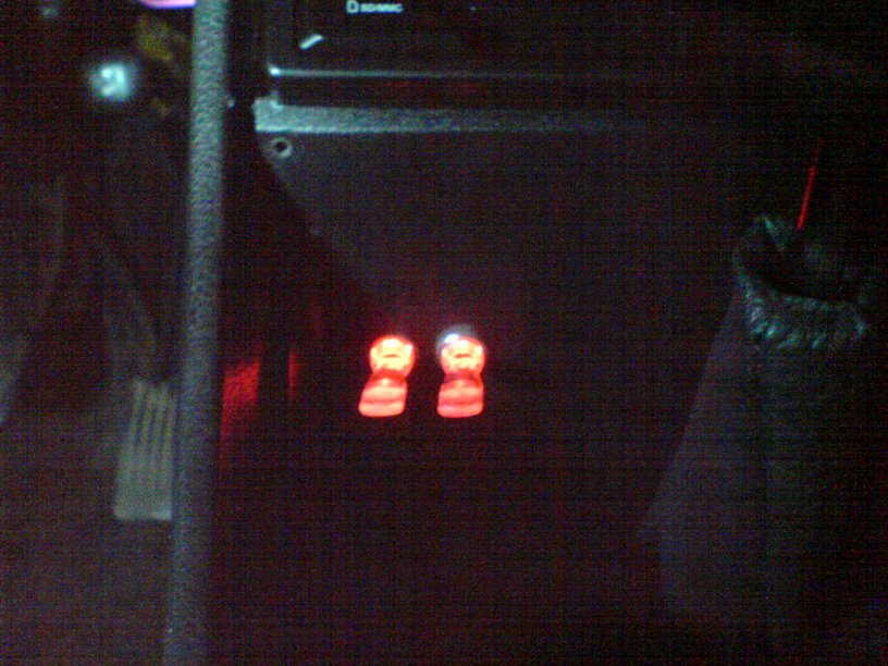

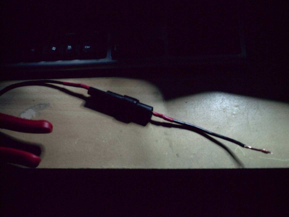

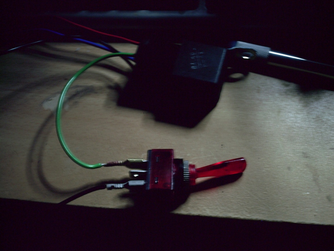

Итак выложу небольшой фотоотчет по установке выключателей подогрева сидений
Начну с того что после увиденного мною цену на переключатели подогрева в магазине - 109 рублей мне честно говоря стало жалко денег и я отправился в радио детали где приобрел пару обычных переключателей с подсветкой.
Итак что было приобретено:
1 - 2 переключателя с подсветкой
2 - 2 реле с колодками
3 - держатель под предохранитель старого образца
4 - 5 метров провода сечением 2,5 "квадрата"
5 - клеммы - папа, мама - пригоршню (потом мне пригодится для дальнейших исследований)
Сначала зачистил провода и припаял клеммы которые будут одеваться, остальные провода зачищал под скрутку.
Предохранитель повесил на + провод который протянул от акб в салон.
снял нижнюю вставку, проделал 2 отверстия и закрепил переключатели
Ну и осталось все поставить в машину, разводку не выставляю кому надо могу набросать схемку подключения, скажу одно что все контакты вевшал на массу, т.е. я замыкал массу чтобы было меньше искрений...
ну и вот как это выглядет после установки.
Ну в принципе и все хотя можно было и другие поставить переключатели дабы в магазинах выбор огромный.... за качество фото извиняюсь.
З.Ы. провода конечно купил с лихвой, т.к. порнадобилось всего 1,5-2м остальное оставил для других задумок....)))
