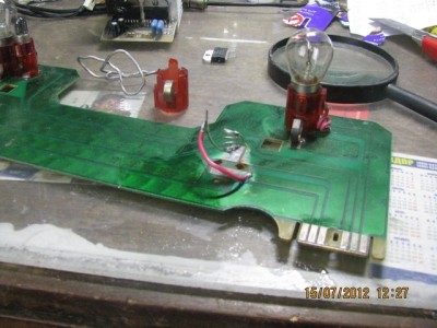

Сегодня случилась окончательная победа над контактом в заднем фонаре. Задолбала непружинистость кетайских контактов, сделанных, наверное, из консервных банок. Сущность доработки понятна из фото.
Пружинку долго искал, но нашёл в сарае блок ПТК от старого телевизора, выломал оттуда переключатель П2К, снял с него пружинку и припаял к контакту.

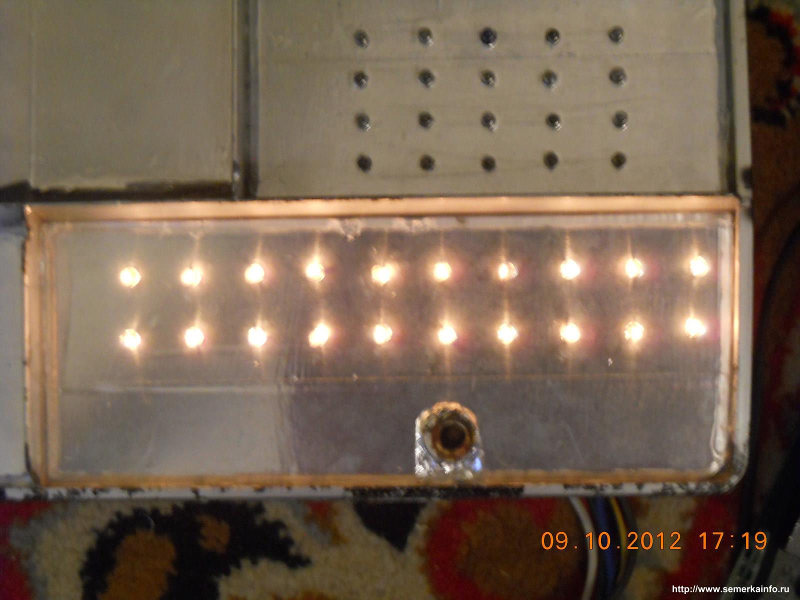

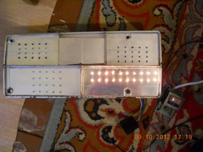

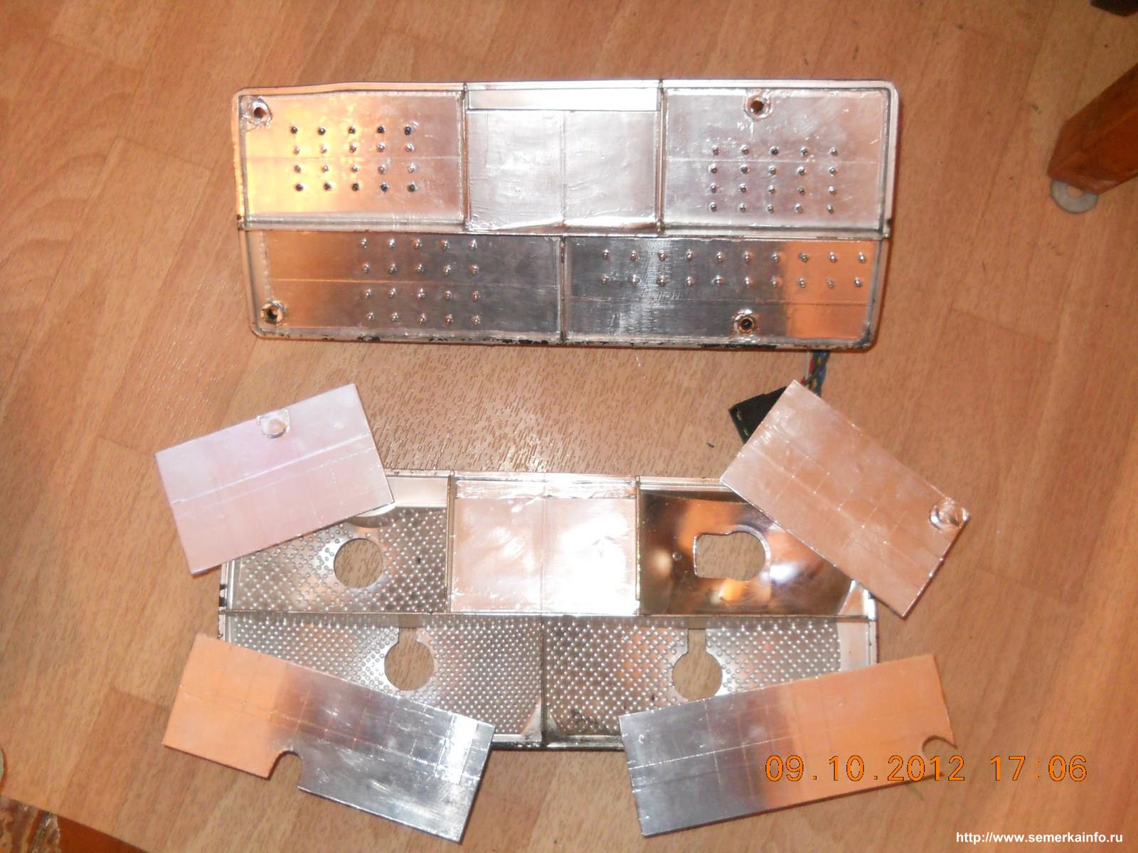

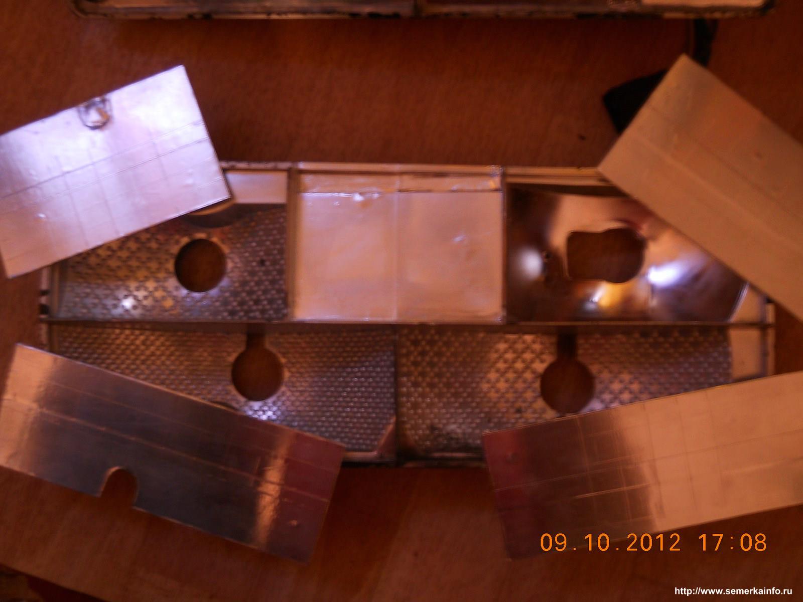

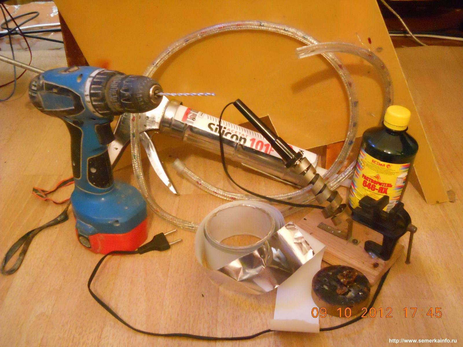

Я вот так решил проблему. 80-т лампочек от герлянды в каждый фонарь. Единственное что хотел заметить что зднии противотуманки так называемые я отсоеденил и пустил этот провод на открытие багажника. А лампочки габоритов подсоединять последоватьльно по два ряда. Иначе будут перегорать по 1 или 2 из за постоянной работы. Все остальные паролельно потомушто работают не постоянно поворотники, стопаки, задний ход. Ночью ещё не фоткал позже выложу фотки. Лампочки вырезать из гирлянды и отмыть в растворителе. Станут прозрачными.

Re: Модернизация фонарей или как побороть контакты на плате
Непрочитанное сообщение гость » Вт ноя 06, 2012 22:02:25
strizh-sasha писал(а):Я вот так решил проблему. 80-т лампочек от герлянды в каждый фонарь. Единственное что хотел заметить что зднии противотуманки так называемые я отсоеденил и пустил этот провод на открытие багажника. А лампочки габоритов подсоединять последоватьльно по два ряда. Иначе будут перегорать по 1 или 2 из за постоянной работы. Все остальные паролельно потомушто работают не постоянно поворотники, стопаки, задний ход. Ночью ещё не фоткал позже выложу фотки. Лампочки вырезать из гирлянды и отмыть в растворителе. Станут прозрачными.
Оно по светотехническим характеристикам хоть каким-то нормам соответствует? ;)
Сообщения: 47830
Благодарил (а): 1513 раз
Поблагодарили: 3785 раз
Непрочитанное сообщение Антон80 » Вт ноя 06, 2012 22:17:08
Из-за "левых" или ХЗ каких вообще фонарей, а , в частности, из-за поворотника, я чуть не поймал опу шестерки. Заклеил, гад, черной пленкой. Я поздно увидел, тормозить не успел бы, смысла не было. По обочине трах-бах пролетел :crazy: . Ну да черт с ним, без последствий.
Написал бы исчо, да флуд :i
strizh-sasha
Сообщения: 143
Зарегистрирован: Вт сен 11, 2012 18:57:55
Модель авто: ваз 21074, 1600 , 5- ст.
Откуда: Домодедово, Московская область
Благодарил (а): 31 раз
Непрочитанное сообщение strizh-sasha » Чт ноя 08, 2012 16:51:14
Самое главное, что в солнечную погоду видно куда лучше, чем старые лампочки. Ночью соответственно. Делал уклон на то чтобы каждый раз перед поездкой не проверять работоспособность поворотников и стоп сигналов. Также избавится от окисления контактов.
