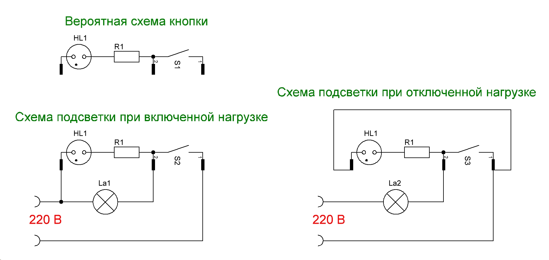

Давненько не заходил, т.к. уезжал в отпуск, поэтому отвечаю сейчас.
Это нормальная рабочая схема для любой машины...
Диод ставится для гашения паразитных токов в обмотке реле и защиты контактов датчика от обгорания...
Кнопка ставится параллельно контактам датчика.
Я в своей бывшей 8-ке менял ЧЯ на 2115-хххх-40, забил на заводское подключение и подключил ВО почти по этой схеме, всё отлично работало, в т.ч. после выключения зажигания вентилятор работал, пока температура не падала...
гость, схема нарисована для чайников, но разбирающемуся человеку итак всё по ней понятно...
