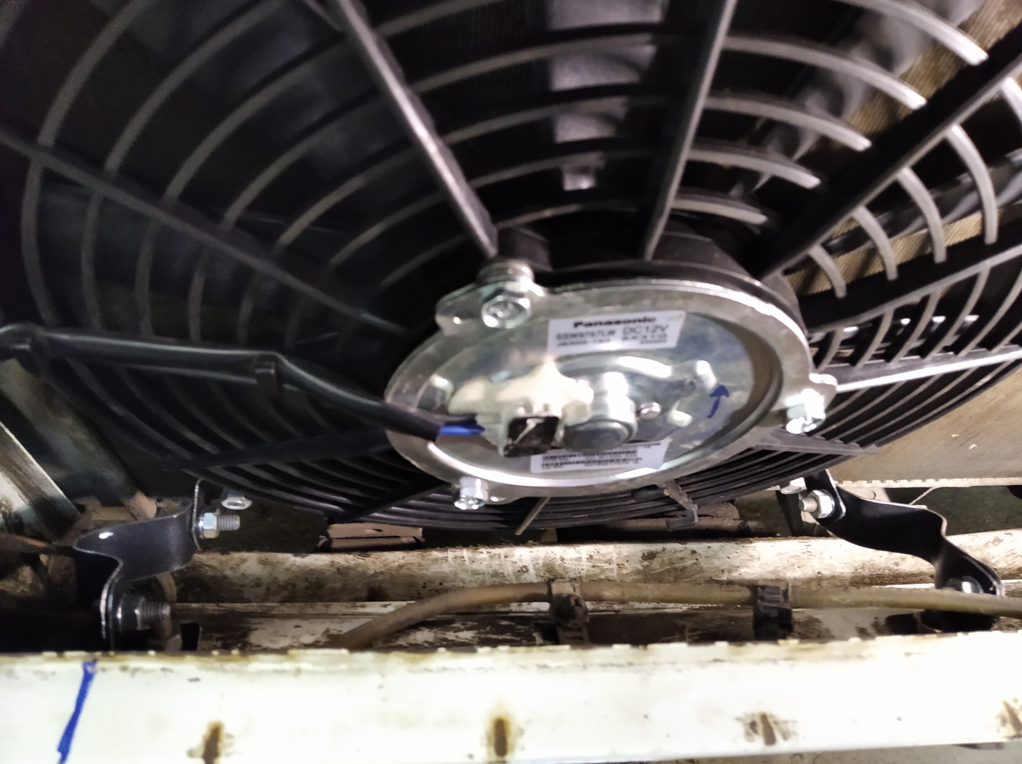

Непрочитанное сообщение 48rus » Ср июн 17, 2020 6:47:26
К жаре подготовился, установил вентилятор перед радиатором, купил от кондиционера гранты. На телевизор снизу прикрутил пятью болтами пластину с ушками, на нее подвесил, просверлил насквозь верхнюю балку телевизора, снизу закрепил на фартук. Проблема в жару на трассе затяжные подьемы. Еще не проверял, но думаю польза будет. Осенью сниму, ибо необходимости в нем не будет и чтобы не ржавел.

Ну ничего себе! Я тут думаю, хотя бы один вентилятор ставить или не ставить, а тут сразу два! :thumbsup:
