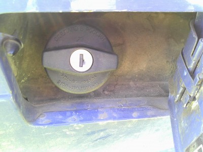

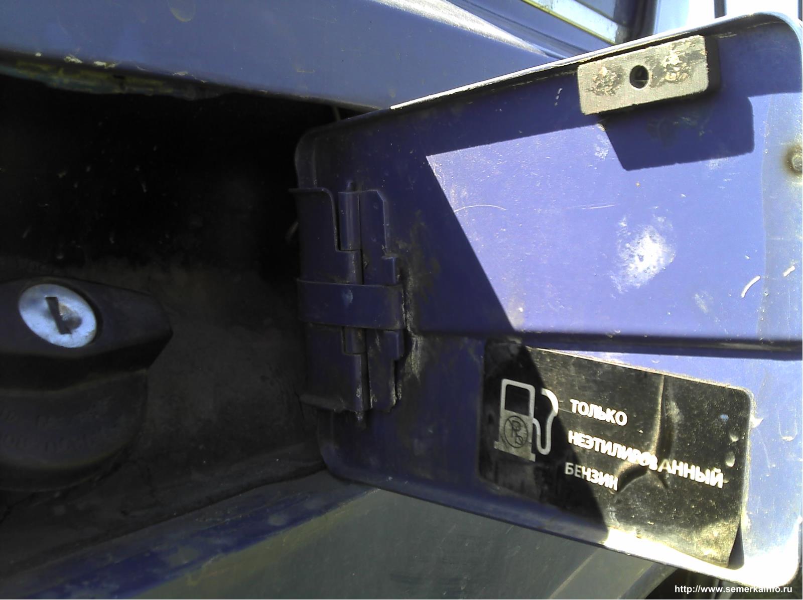

...Геркон в комплексе с крышкой с замком, на мой взгляд, лучший вариант. Единственное, необходима установленная сигналка. Геркон КЭМ-3, мебельный магнит, приклеено "Моментом". Один короткий провод к болту крепления лючка (масса), другой к концевику багажника сигналки... Днём несразу разглядишь (магнит ещё надо покрасить ), а ночью - тем более ;) Пару раз уже выручала...
Геркон в термокембрике
магнит
вид со стороны (почти НЕ ВИД)
