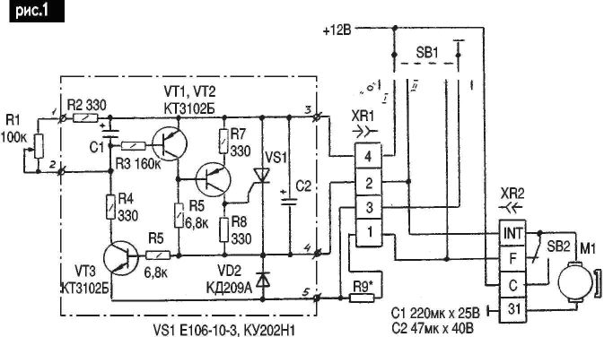

Собирал эту схему. Тиристор переваривает только совдеповский 202 или 201. импортные только TYN, остальные импортные- ВТ и пр. не работают в ней.олежек писал(а):не понимаю все же для чего реле, вот в приведенной ссылке отличная простая для понимания схема, из неё видно что нагрузочное сопротивление R9, а именно оно выполняет роль тормоза, подключено к контактам 1,3 колодки штатного реле, во всех переделываемых или самопальных реле необходимо сделать так же, по этой схеме видно так же что в парковке мотор наезжает на паковочные контакты тем самым сажая себя через сопротивление на массу.
Резистор R9 жутко греется до черноты, не спасал и 2хватник. Проблему решил установкой электролита от 1 до 5мкФ, минусом влево, или неполярник на 1мкФ.
Также именно эта схема жутко чувствительна по самоостанову к контактам латуни в моторедукторе. На одной машине работет у соседей на 2103 не захотела пока не разобрали редуктор и не зашкурили всё. Потом у соседей работала всегда и везде у меня в дождь глючила и сбоила, пришлось тоже разбирать и чистить.
Доверия к ней мало- нестабильна. На NE555 то что нужно, только схемку бы срисовать точно.
Качество фоток хреновое. Нужно нормальным цифровиком резко клацнуть всю плату без вспышки на столе при дневном освещении из окна.
И на том спасибо.

Я их уже штук 10 собрал друзьям и всё гуд!Forest писал(а): Собирал эту схему. Тиристор переваривает только совдеповский 202 или 201. импортные только TYN, остальные импортные- ВТ и пр. не работают в ней.
А про контакты в оригинале статьи так и указано - должны быть чистыми и резистор там советуют на 10 Вт (ПЭВ-10).

Прошу помощи с доработкой.
Просмотрел всю тему, уже было похожее реле, но у меня не получилось переделать: менял резистор, отмеченный кружком на переменный 150кОм и выше. Пауза всегда была примерно 8 сек.
Кроме того появилась ещё проблема - паяльник с широким жалом, поэтому паять не удобно. Случайно капнул припоем на соседние контакты. Вроде всё зачистил, но теперь дворники молотят без остановки

Други помогите, в резисторах я не силен, потому есть вот такой резистор переменный, подойдет ли он для данной доработки?
и еще один есть М22Ф!

Re: Доработка стеклоочистителя, регулировка паузы между взма
буква в маркировке идет вместо запятой.
у тебя на фото К47 - это 0,47 КОм т.е. 470 Ом. не подойдет.
М22 - это 0,22 МОм т.е. 220 КОм - этот подойдет.
Хотя смотря какая там электрика.
У меня на 555 таймере, стоит толи 150 КОм толи 220 КОм. регулируется до секунд 20ти, мне хватает. пробовал ставить 470 Ком, паузу можно большую поставить, но точность регулировки никакая.

спасибо, ето радует что подходит. А что там на счет електрики? на м22 тоже пишет А-0,5Вт не годится в авто? ето от старого при старого телевизора!Meart писал(а):М22 - это 0,22 МОм т.е. 220 КОм - этот подойдет.
