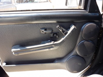

откуда фотка?
Че за приблуды?

andy писал(а):Сусанин
откуда фотка?
Че за приблуды?
:thumbsup: понравилось, 3 динамика))))
управление магнитолой,
как понял электро стекла с регулятором,
наверное кнопака багажника,
и ЭСП
.... :thum1: блиииин подюмы кайф, динамиков куча и это только в дверях - закалбас ни детский можно сделать :banana1: :ninjajig: :clap: :band: :sng:

серго писал(а):управление магнитолой,
и ЭСП
Афыгэть :slap:
За ЭСП догадался...
