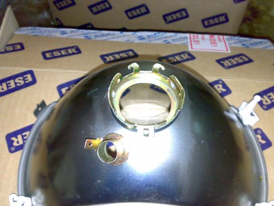

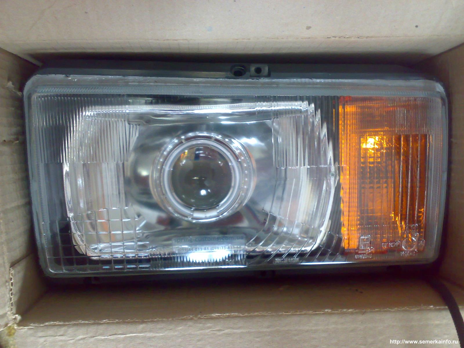

Сначала занялся переоборудованием штатной фары Линзы 3G и моторы в фару ВАЗ 2104,05,07 свято веря, что узаконить получится т.к. авто снято с производства. Ответ ОАО «АВТОВАЗ» : "Добрый день, Станислав! Судя по первым буквам номера VIN (ХТА) Ваш автомобиль изготовлен на АВТОВАЗе. Номер VIN автомобилей, изготовленных на ИЖАВТО начинается с букв XWK. Да, с производства он снят." С началом производства на ИЖЕ лады гранты всю «классику» с производства тоже снимут.
Фары новые "ESER" Артикул: 3870691, 3870692. Стёкла полированные имеются. Почему "ESER"? Потому что идеально подходят для размера 3G, ну и опыты я над разбитой "ESER" проводил.
Расстояние от внутреннего края цоколя до стекла 130мм (глубокий отражатель). У «ОСВАР» и «АВТОСВЕТ» примерно 110мм(отражатель с бортиками и меньшей глубиной). Влезет в неё 5G, но не 3G. На месте вертикальной регулировки тоже ровная площадка и с установкой моторчика автокорректора преблем быть недолжно. Теперь можно приступить к самому процессу установки.

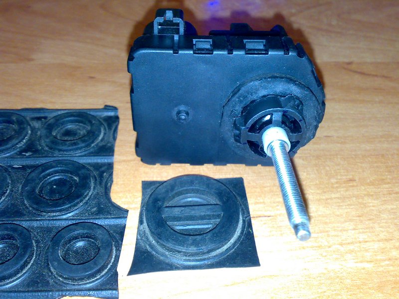

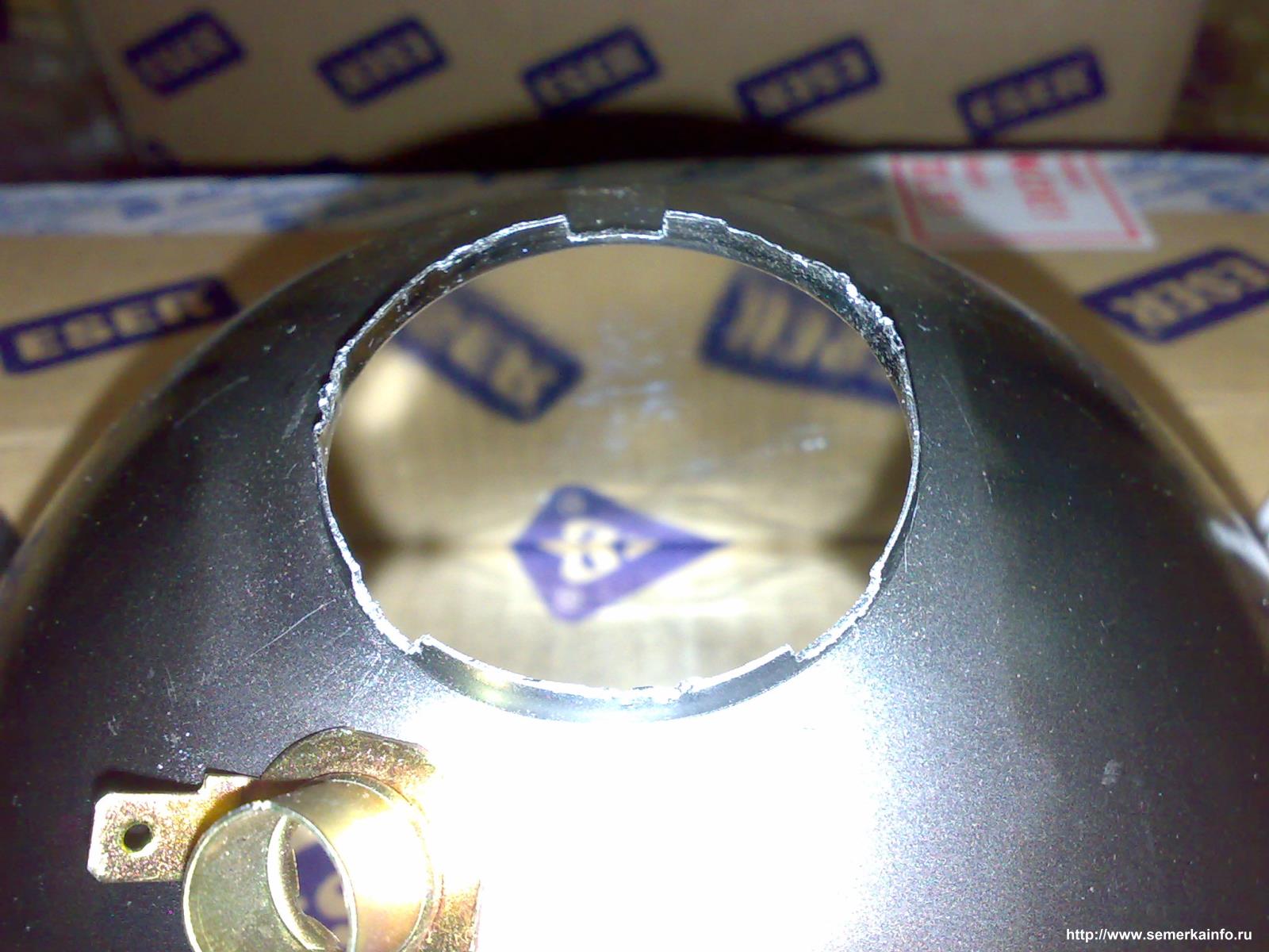

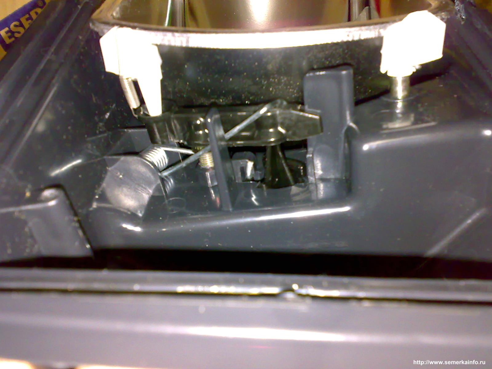

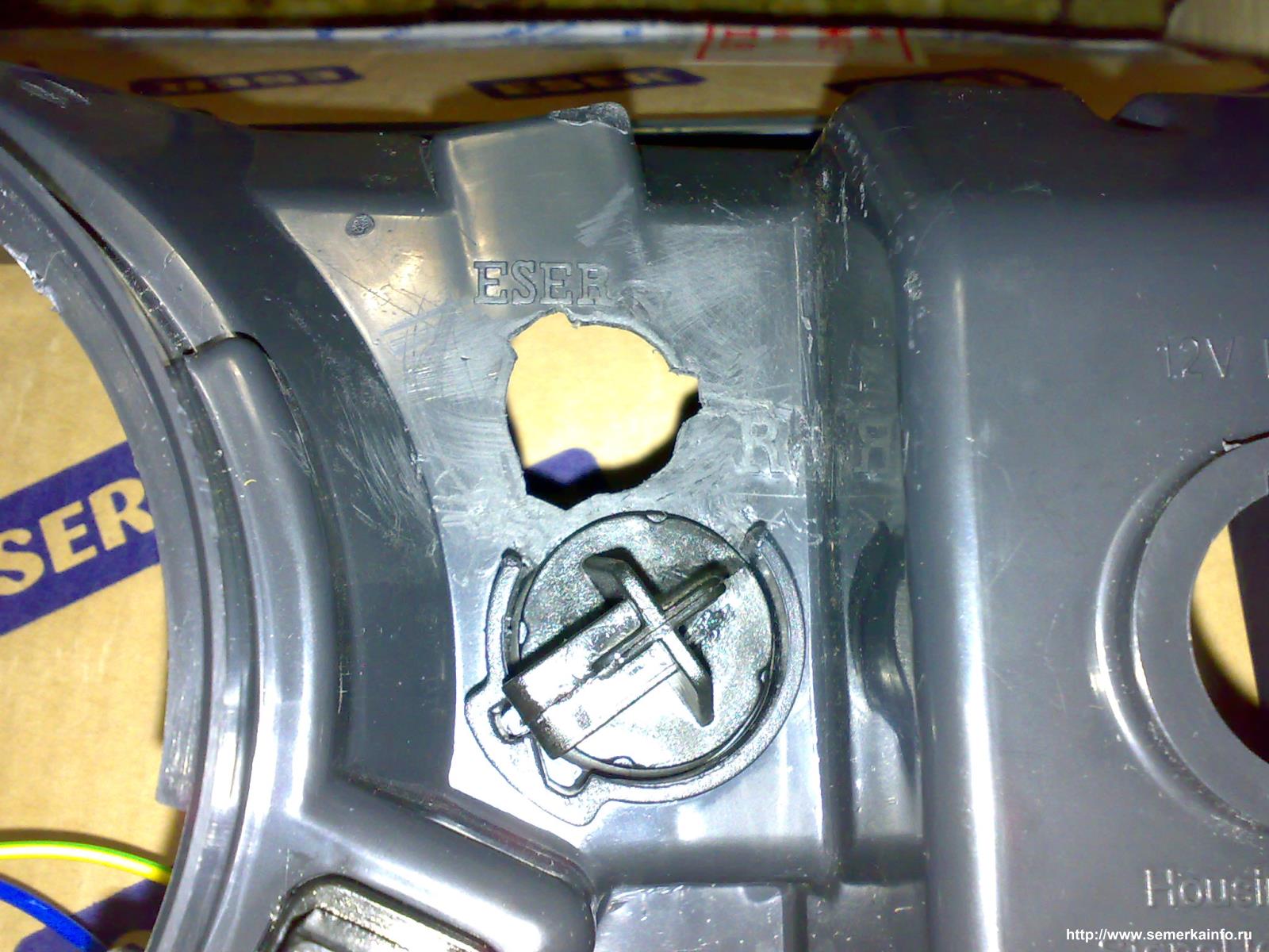

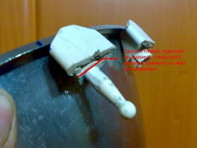

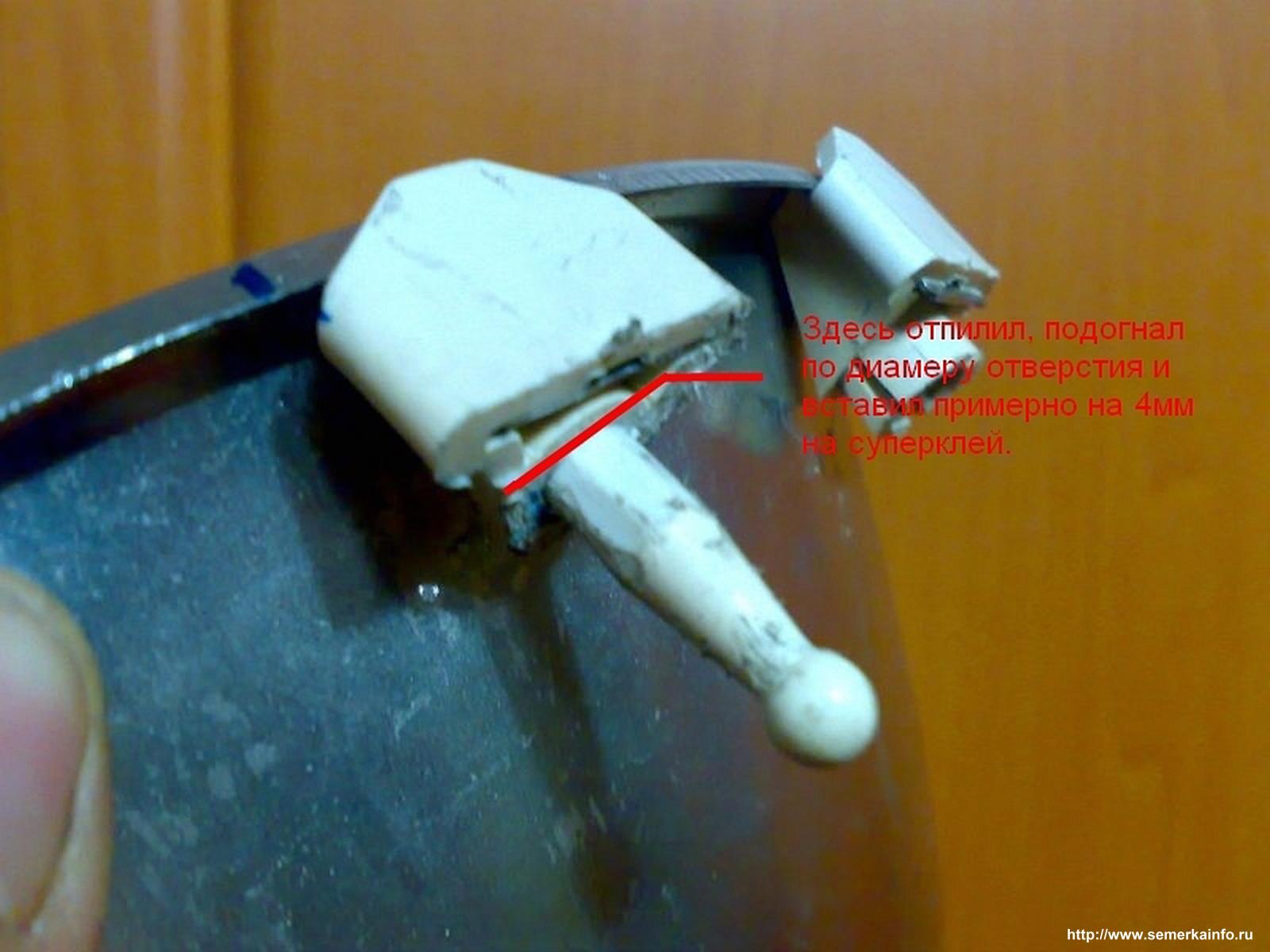

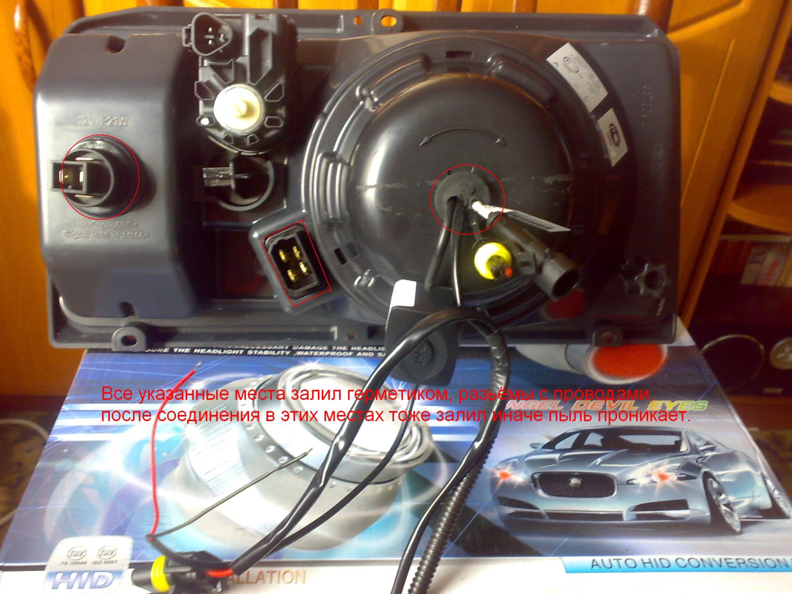

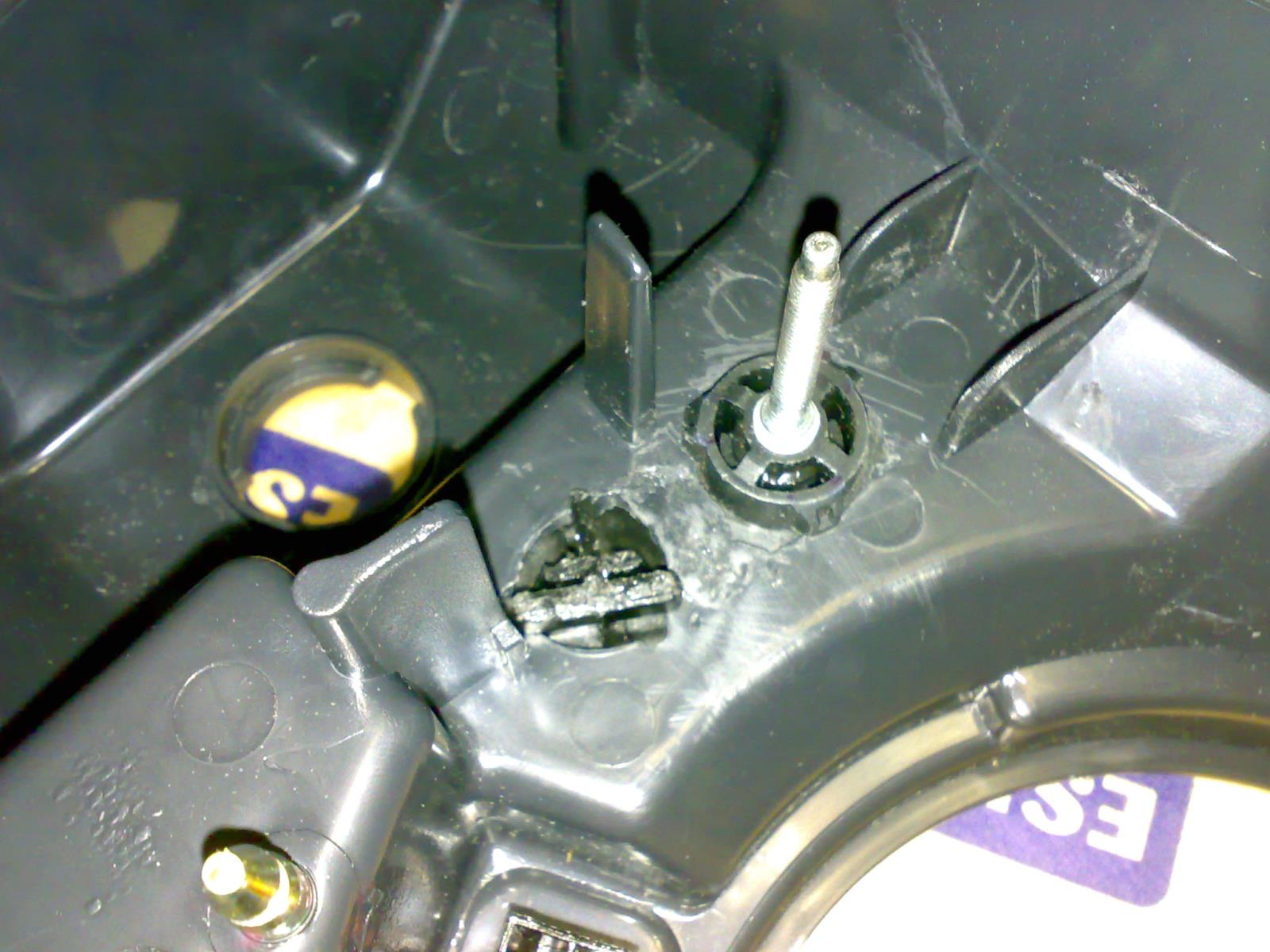

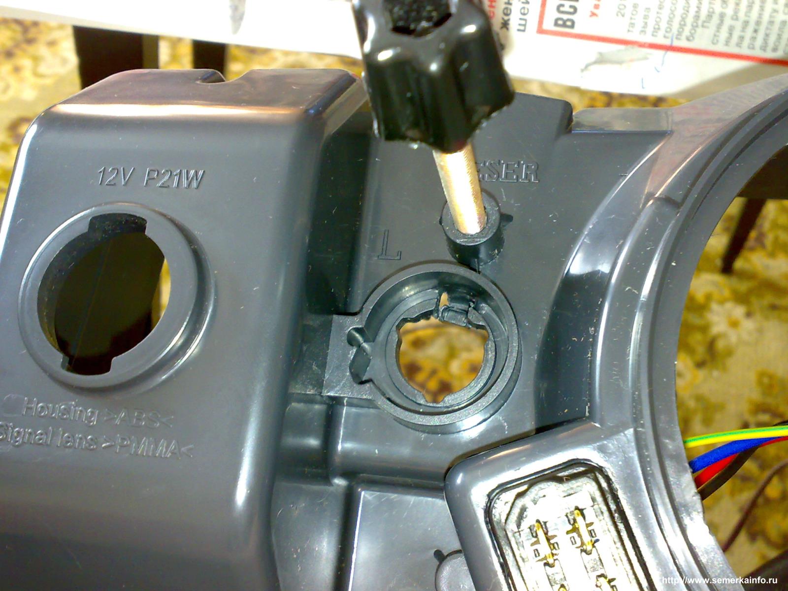

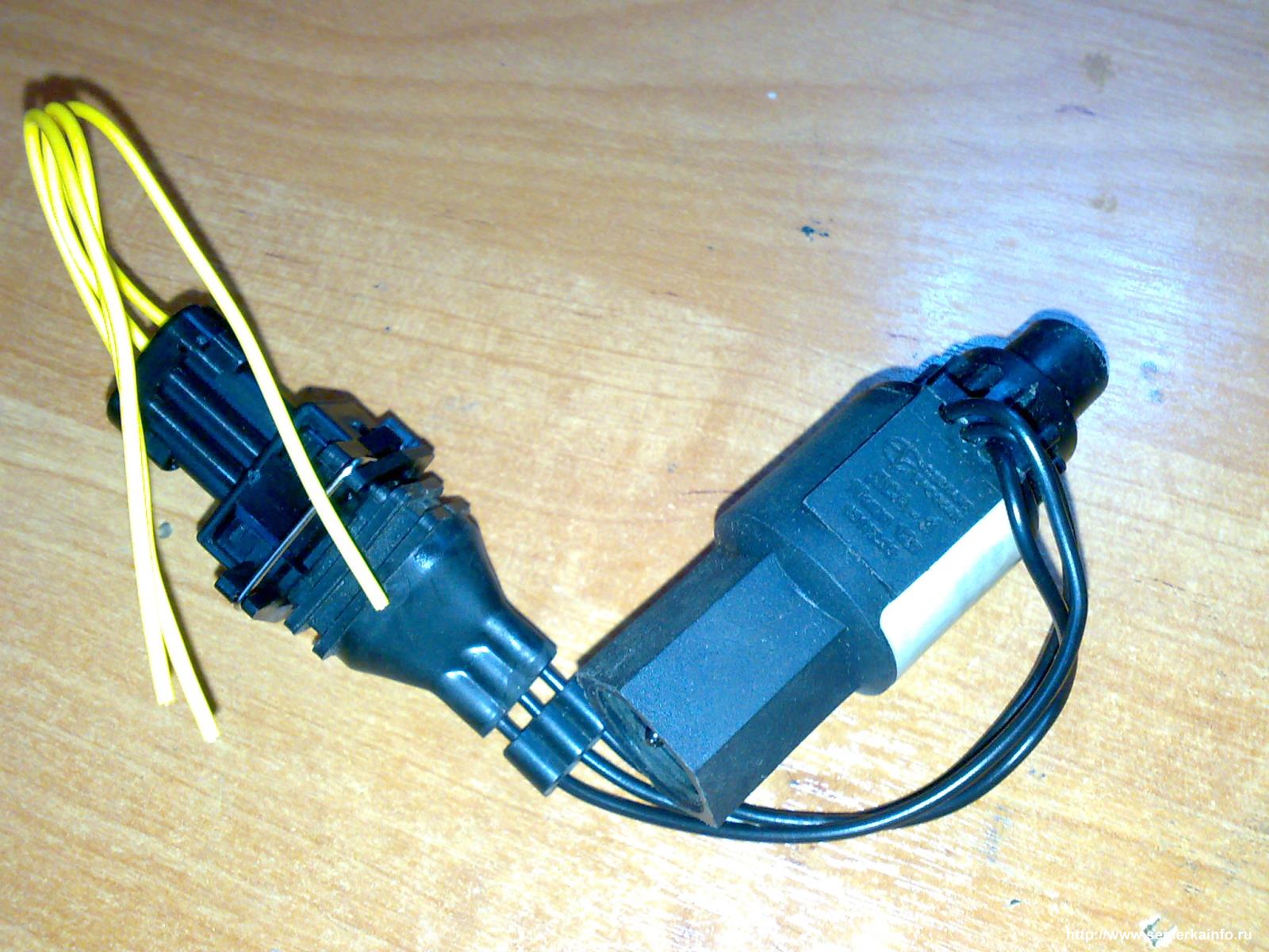

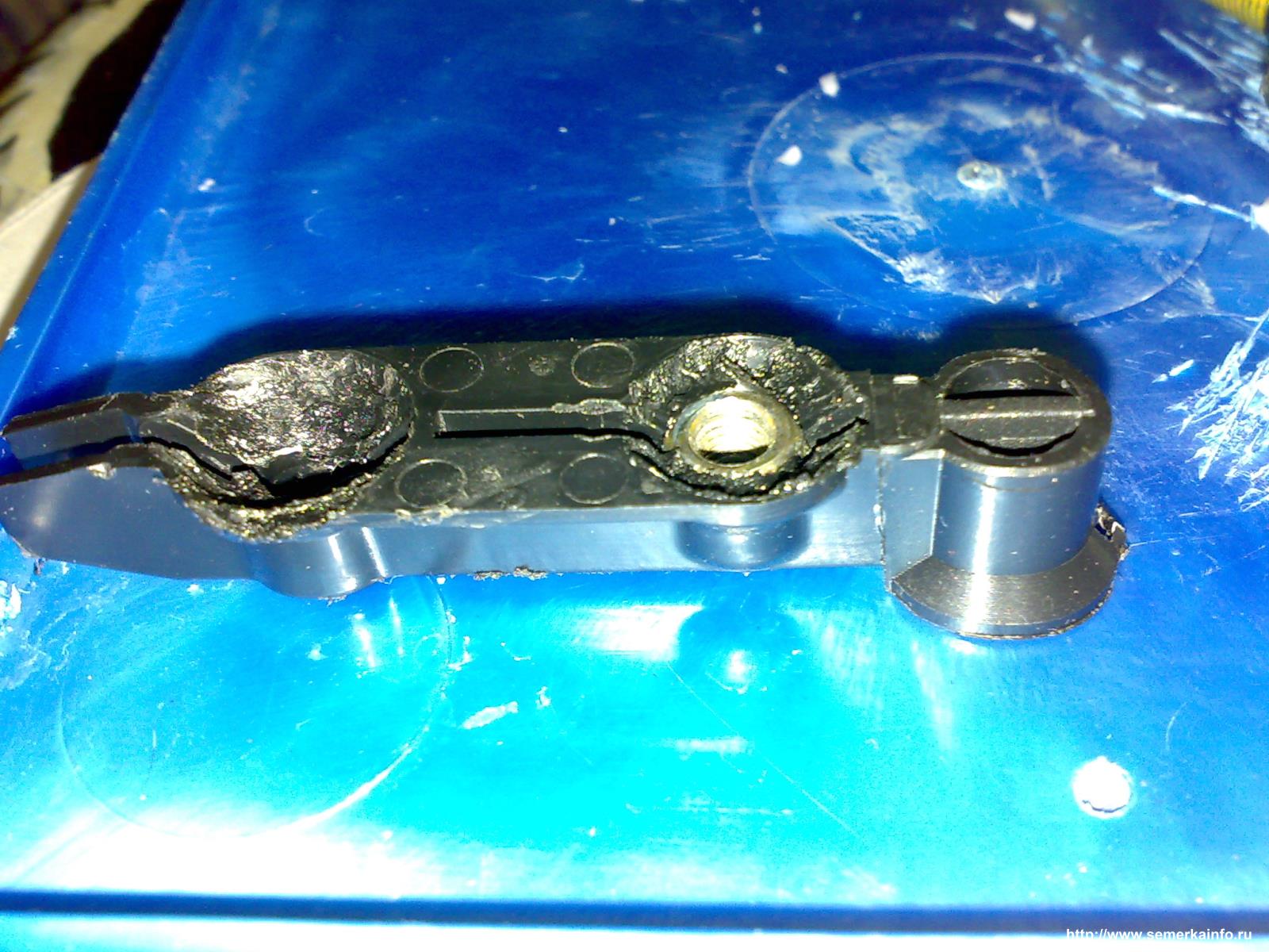

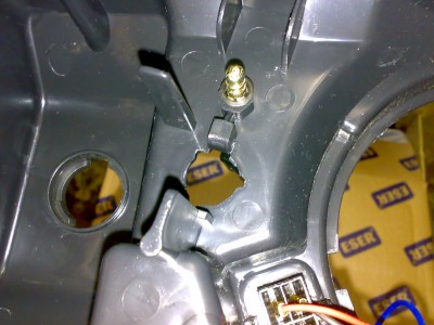

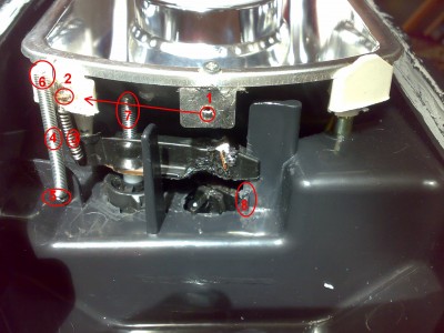

Аккуратно убираем штатный болт регулировки. Паяльником разогреваем пластик вокруг кронштейна , где проходил болт и срезаем его стамеской или резцом, чем удобнее и ровнее. Одной стамеской работать не рекомендую, пластик может лопнуть не там где надо. Делаем это с обеих сторон. Затем паяльником выравниваем ( необязательно) отверстие. Используем прокладку диаметром 2см в качестве шаблона и маркером рисуем место, где будем работать. Паяльником вырезаем отверстие и полукруглым резцом аккуратно выбираем лишний пластик. Затем круглым напильником выравниваем края, смотрим, чтобы не прослабить. Помечаем место под выступы моторчика и надфилями не спеша вытачиваем пластик. Зачищаем мелкой наждачной бумагой. Часть бортика крепления штатного корректора убираем паяльником и стамеской. Сам установочный винт-заглушку, назовём его псевдокорректором, отпиливаем, как на фото внутри фары.
Было: Стало: В качестве прокладки под моторчик используем ту, что под смесители ставят или другую подходящую Клипс обрезал за подлицо, подогнал по диаметру отверстия(высверливаем острым сверлом) и посадил на 4 мм на клей. Это понадобиться, чтобы был запас регулировки вручную болтом корректора. Вобщем 7 раз отмерьте, один раз отрежте. Берём «карбюраторную» гайку самоконтрирующуюся. Самоконтрирующееся кольцо убирать не надо, т.к. без него люфт будет. Высверливаем то место, куда вставлялся регулировочный болт. Отверстие делаем диаметром чуть меньше гайки и ненасквозь, а сдругой стороны сверлим по диаметру болта корректора. Эту самую гайку закруглённым концом вставляем в отверстие и паяльником аккуратно, не торопясь, вплавляем в то место, куда вставлялся регулировочный болт. Стараемся сделать это без перекосов и не насквозь. Потом заклеиваем гайку холодной сваркой , чтобы не выпала. Сварку лучше ту, что как пластилин можно в руках мять. Сшиваем пластик медной проволокой(необязятельно) Это заводской вариант и если в "НАНА-ПТИА-ФОНД" дадут заключение при наличии штатного электрокорректора, то можно оставить всё как есть и мотор корректора не врезать.Вот это мой вариант №2 ( неидеальный как оказалось) для использования автокорректора. Не стоит его повторять, настоятельно рекомендую.Вот это доработаный вариант №1 и как оказалось напрасно я поначалу от него отказался. Конструкция получилась жёсткая. Так как упор(1) на креплении клипса был отломан, я вплавил в клипс толстый медный провод(2), насквозь через отверстие в креплении. Конец провода загнул и вплавил в клипс. Поставил пружину на клипс как было с завода(3).
Добавил пружину(4) на рефлектор для жёсткости, чтобы полностью исключить люфт. Ну и эта пружина будет удерживать рефлектор от ненужных движений ведь масса модуля немалая. К корпусу фары закрепил пружину на небольшой саморезик(5). Другой конец в ставил в проплавленное отверстие в клипсе и конец завернул по типу заводской на клипсе, только сделал его длиньше, загнул и вставил в саму пружину(6).При установке пружины винт мотора должен быть вкручен до конца. Пружину немного натягиваем путём растягивания нескольких витков. Если мотор стоит в среднем положении, то это тоже учтите. Болт укоротил на 7-8 мм (7). Упор срезал паяльником тоже на 7-8 мм, но немного оставить надо для жёсткости(8). Затем горизонтальную настройку ставим примерно в положение которое будет на фаре, т.е. выкручиваем болт. Вертикальную выкручиваем так, чтобы когда моторы корректора втянуты до конца рефлектор задней стороной не упирался в корпус фары. Оставьте зазор около 2 мм. И при дальнейшей настройке уже на авто следите за этим зазором, чтобы рефлектор не упирался в корпус фары. Под нижние болты крепления блокфары, между корпусом и фарой проложил по две сантехнические прокладки из тогоже набора, диаметром 2см. Прорезал их по центру и на болт одел. Фара задралась немного, что позволило немного опустить рефлектор и увеличить зазор между корпусом. Может вам этого и ненужно делать, по ходу посмотрите. Теперь фары опускаются и поднимаются синхронно и регулировки в ту и другую сторону очень даже достаточно.Пружина из автомагазинаРефлектор именно этой партии фар в цоколе оказался немного другим по конструкции, чем в эксперементальной фаре. Поэтому цоколь выкинул - 3G не влазили. Проточил надфилями пазы для фиксируюей шайбы.Трёх пиновый разьём от лампы вывел за пределы крышки через резинку на правой фаре(со стороны аккумулятора!), на левой вообще обрезал и за изолировал провода. До этого управление было подключено внутри фары и клипс выскочил из-за того, что рефлектор уперся в это соединение.Проводка корректора.

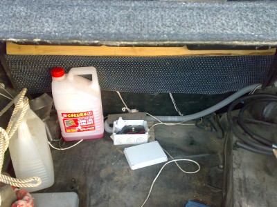

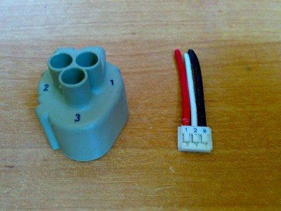

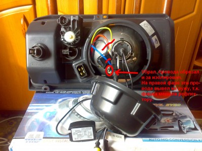

Отрезаем дополнительный разъём на проводах от автокорректора . Гарантия при этом наверно пропадает, но ведь всё можно вернуть на свои места при желании, ведь разъём разборный.Припаиваем контакты и собираем разъём. Внимание! Провода на фото от автокорректора "ALS-1", номера и цвет проводов соответствуют ему. Про другие корректоры не знаю.Провода с блока управления подцепил так:
+ 12В к плюсу габаритов
GND чёрный к минусу габаритов
+12В И GND я не стал к аккумулятору цеплять, а подцепил к габаритам чтобы блок управления постоянно под напряжением не был. Мне кажется так лучше.
ACC красный к замку зажигания, к проводу где +12в появляется после включения зажигания
Оставшийся чёрный идёт к датчику скорости. Его просто за изолировал, т.к. датчик пока не установил хотя уже приобрёл. Думаю и не подсоединю, т.к. с ним корректор будет работать только когда остановишься как я понял. Если ты остановился на склоне носом вниз и поехал, то получается, что когда машина выравняется фары останутся задранными.
В общем пользуюсь пультом для предварительной настройки, удлинив его проводом от usb удлинителя. Если переключить пульт на автокоррекцию без датчика скорости, то моторы корректора сойдут с ума и умрут от преждевременной старости, т.к. дороги у нас ужасные. Ну вот вроде и всё. Если кого интересует где брал модули и корректор - прошу в личку.
Используемые инструменты:
тиски;
острая стамеска;
полукруглый резец;
напильник круглый;
надфили треугольный, полукруглый, прямоугольный;
ножовка по металлу;
гайка на 8 от крепления воздушного фильтра к карбюратору;
дрель и свёрла;
паяльник;
холодная сварка;
набор сантехнических прокладок.

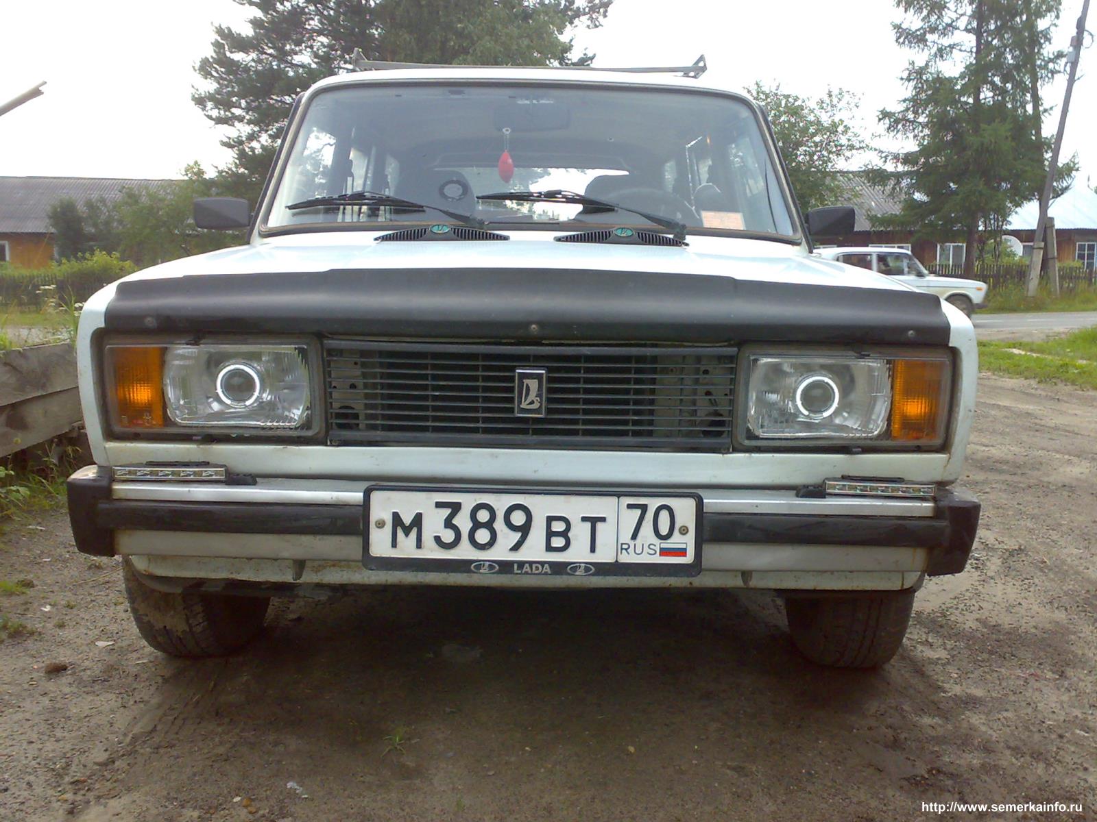

Re: Установка двигателя автокорректора и линз 3G(PJT-03C)

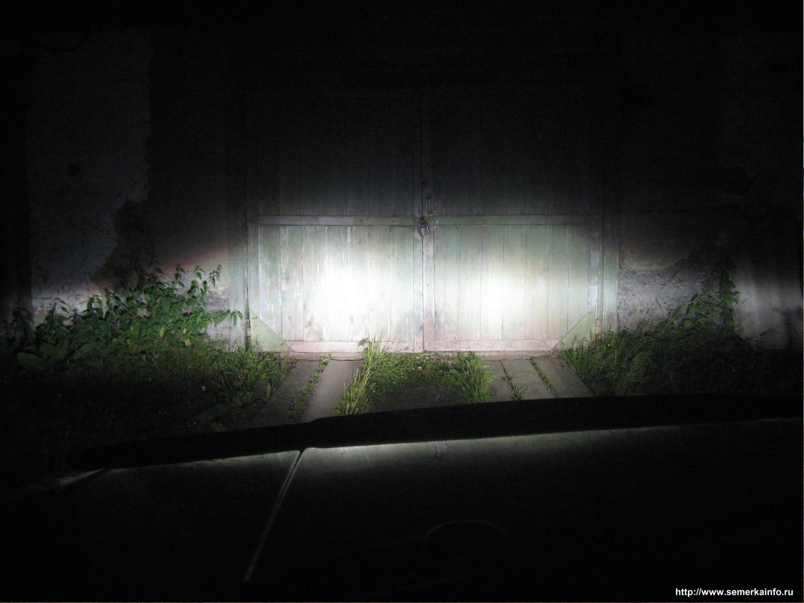

Обалдеть
Большую работу проделал

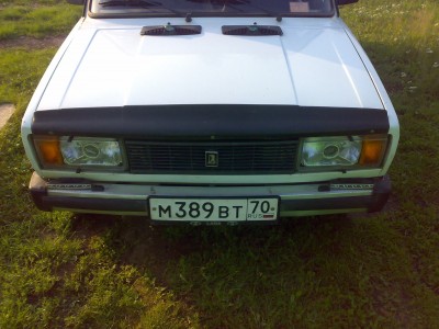

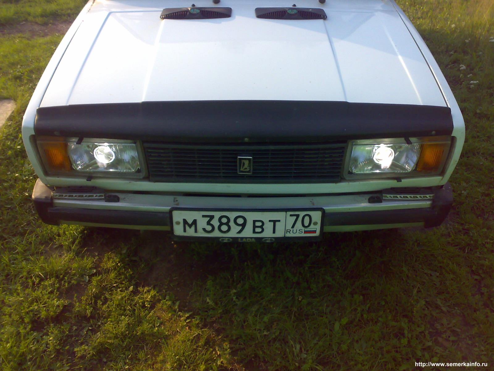

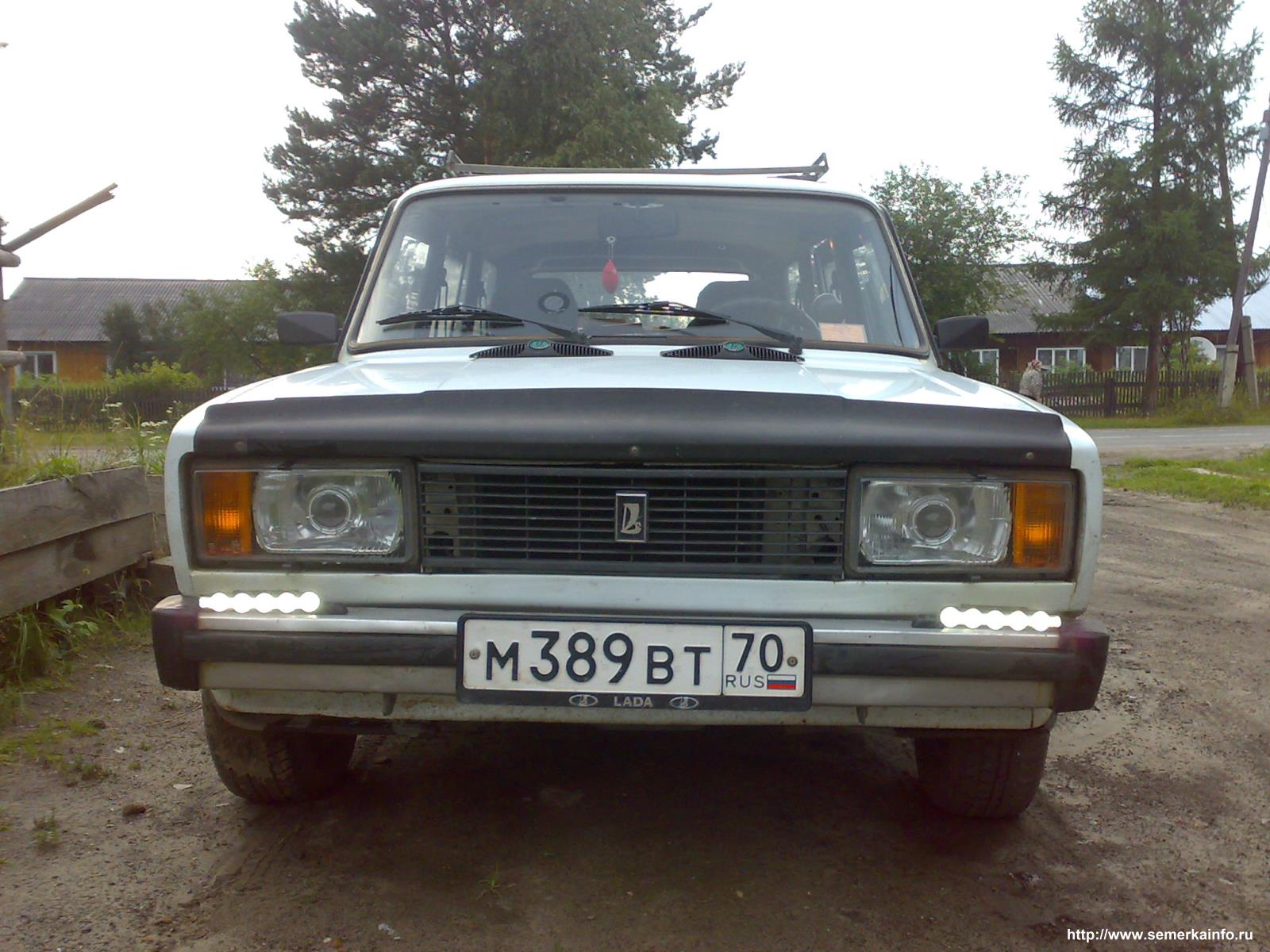

Результат на фото будет?
- Dorash56
- Сообщения: 1659
- Зарегистрирован: Пн апр 30, 2012 17:54:10
- Модель авто: RENO MEGAN 2007 EXTRIM, бывшая ВАЗ 2107 2004 г.в. Цвет "Баклажан"
- Откуда: СПБ
- Благодарил (а): 17 раз
- Поблагодарили: 64 раза
- Контактная информация:
не плохо бы увидеть результат на машине))))
, а так супер!!!!! даешь классике новый свет
Вечерком будут фото, сейчас за женой ехать надо.

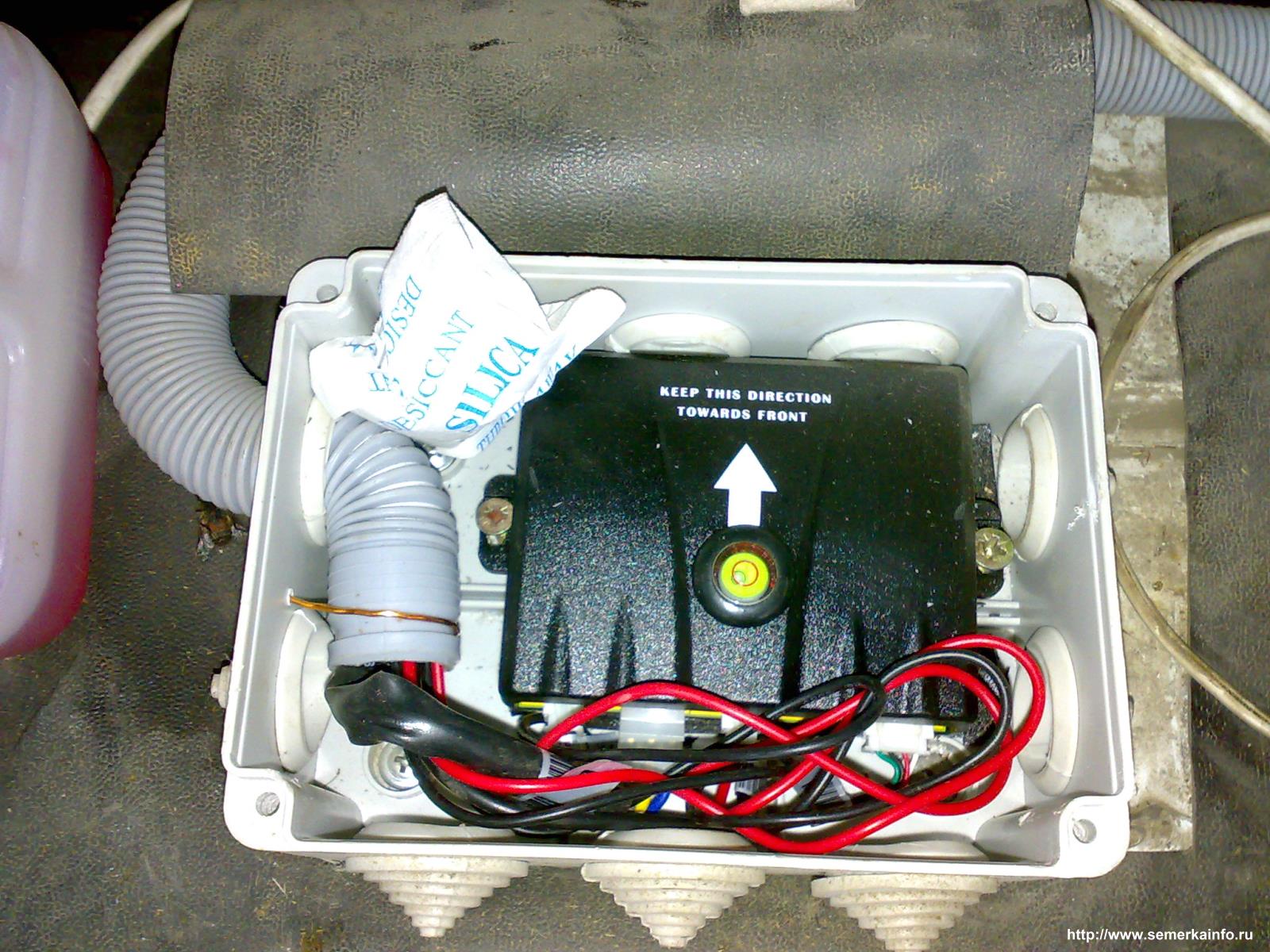

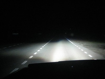

Какой нафиг у вас автоматический корректор - если пользуетесь ручным режимом ? если вы постоянно подстраивате руками - то значит у вас корректор автоматический не работает просто.главное автоматический корректор. Он по закону нужен для регистрации переделки. Реально пользуюсь ручным режимом
И что то не узрел - где вы ставили датчик автокорректора на машину ( на кузов в районе задней оси ) ?
Опять же если использользован кЯтайский шоми - то все равно в топку, тк.не дает это правильного пятна, по факту ставили ради интереса через переходник лампочки кятайского ксянона на бмв , светит не то что бы хуже, это мягко сказано просто , по сравнению с оригинальным филипсом или осрамом. Так что если хоть хотите чуть чуть добится болшего сходсва - ставьте 2 блока бош + 2 лампы осрам - но боюсь это добавит минимум 10 тыс к бюджету.
Еще один недостаток фар классики - они блин пачкаются - ибо морда у классики кирпичная, так что загрязнятся будет фара - а при загрязнении луч будет слепить всех. Ну еще веселость будет зимой у вас, но это вы поймете потом

Уф-ф! Так и знал что не все поймут.TechnoMCJ писал(а):Какой нафиг у вас автоматический корректор - если пользуетесь ручным режимом ? если вы постоянно подстраивате руками - то значит у вас корректор автоматический не работает просто.главное автоматический корректор. Он по закону нужен для регистрации переделки. Реально пользуюсь ручным режимом
Корректор автоматический http://forum.linza55.ru/viewtopic.php?id=275. У него есть пульт для преднастройки, затем нажимаешь кнопочку и при движении корректор работает автоматически. Если датчик скорости в управлении не учавствует, то моторы корректора пашут постоянно, реагируя на каждую кочку. Датчик скорости у меня на коробку передач не установлен мне хватает пульта преднастройки, я удлиннил от него провод. Автоматический корректор нужен для получения разрешения на переоборудование с последующей регистрацией. Блок управления стоит за задним сидением, если надо фото будет. Одно нажатие кнопки и начинает работать автоматика. Использованы сертифицированные линзованые модули с лампами D2S. Ближний - за счёт опускания шторки, стёкла - без рассеивателя, отполированы. Под фарой стоит форсунка омывытеля СКИФ и все его потроха + бачёк 5 литров(80 нажатий на кнопку) это вам не писькалка лобовая. Те у кого фары как срезаный кирпич тоже всех слепят грязными фарами, да ещё и праворукие. Весёлость уже была - одна фара запотела, устранил залив герметиком зазоры кой какие - на фото в теме видно где. Полтора года езжу каждый день - полёт нормальный, техосмотр прохожу на ПТО, а не у стаховщиков.
Больше пока ничего писать не буду, т.к. ноутбук у тёщи "волшебный" и то что я написал в конце может очутиться по середине.

Несколько слов. Работа проделана большая и интересная, и за это конечно автору большой респект, да только вот результат.. Ну ещё один вариант китайского ксенона, не более того. Объясню. Мотор регулировки, что я увидел на фото, банальный корейский регулятор, такие ставят на кучах ино, но дело в том, что БЫСТРО изменить положение фары он не может, у него время полного рабочего хода секунд аж десять. Ну не предназначен он для управления ксеноном, там технологии другие совсем, в какой-то теме я даже фотку выкладывал потрохов реального блока ксенона, другое там всё.
А вообще, тема на контроле, если на самом деле начнутся "ксеноновые" дебаты, будем думать.
Есть сейчас такие датчики, работают на сложных физических принципах а стоят уже копейки. Пример - последние Старлайновские сиги, там датчик удара и датчик наклона в одном флаконе причём находится всё это в блоке приёмопередатчика на лобовом стекле.TechnoMCJ писал(а):угу и как определяет положение относительно оси ?? и как он настраивался ??
Ну-ну, проживи ещё лет двадцать, глазёнки попросажай, вот тогда и посмотрим, будет тебе пофиг или нет.Йожык писал(а): Мне так вообще пофиг, я с китайским ездил и ездить буду

Сделал отлично, а главное о других подумал... "НЕ слепить" было в приоритете, что очень очень очень похвально
Другое дело бюджет.... Ох... 20 кило, ИМХО, перебор :( Но! Хозяин сделал, хозяин доволен, цену считает приемлемой, других не слепит, а боле и не надо ничего, это главное
Респект, чё
З.Ы. Не увидел, простите если было.... Светить то лучше стало?!
Astorian писал(а):Сделал отлично, а главное о других подумал... "НЕ слепить" было в приоритете, что очень очень очень похвальноДругое дело бюджет.... Ох... 20 кило, ИМХО, перебор :( Но! Хозяин сделал, хозяин доволен, цену считает приемлемой, других не слепит, а боле и не надо ничего, это главное
Респект, чё
Спасибо, мужики! Приятно читать. Светить стало лучше, особенно ближний.

BORODA, а можно по подробнее про "Есть сейчас такие датчики, работают на сложных физических принципах а стоят уже копейки. Пример - последние Старлайновские сиги, там датчик удара и датчик наклона в одном флаконе причём находится всё это в блоке приёмопередатчика на лобовом стекле." У меня датчик наклона стоит отдельно. Хочешь сказать на него завязать всё надо?
Движки шаговые можно впихнуть от принтера например, они шустрые. Только как их приспособить пока в голове картинка не складывается. Хотя складывается - моторчик+ ось с шестерней "винт архимеда" которая будет двигать туда сюда. Нагрузки на всё это большие будут. Сложновато, но думаю осуществимо особенно если подглядеть... Может в корпус моего движка всё встанет. Пока на это времени нет. Зимой может.
Сходил моторы послушал. Секунд 5-6 работают. Соответственно стоя в среднем положении чтобы сработать вверх или вниз надо по 3 секунды. Просто настроить надо по гост или чуть ниже и даже при хорошем кивке по глазам не бъёт. Если фары задраны, то и слепить будет любой свет(колхозксенон с рифлёными стёклами даже с опущеными фарами верхушки деревьев освещает). Если переезжаешь "лежачего полицейского" или "лежачего зарытого полицейского" - ямку
, то ни один корректор не успеет.

Вот бы посмотреть!BORODA писал(а): в какой-то теме я даже фотку выкладывал потрохов реального блока ксенона, другое там всё.
