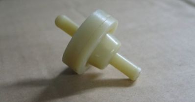

А тросик подсоса от восьмерки не длинный будет? И куда подключать обратку?
Re: установка карбюратора 81 на классику
Непрочитанное сообщение Йожык » Пн фев 09, 2015 18:44:58
Иван64 писал(а):куда подключать обратку?
Перед насосом в тройник.
Поблагодарили: 1275 раз
Непрочитанное сообщение zombie177rus » Пн фев 09, 2015 18:46:48
С установкой обратного клапана.
Непрочитанное сообщение Иван64 » Пн фев 09, 2015 18:51:31
zombie177rus писал(а):С установкой обратного клапана.
Как он выглядит обратный клапан? Водопроводный знаю...
Благодарил (а): 1104 раза
Непрочитанное сообщение Rickrose » Пн фев 09, 2015 18:53:52
Иван64 писал(а): Как он выглядит обратный клапан? Водопроводный знаю...
Клапан карбюратора обратный ВАЗ 2108-09 со шлангами
