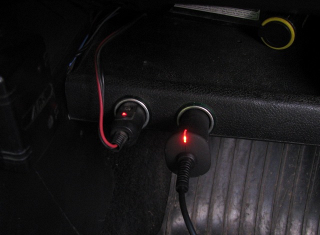

Енотик85 писал(а):Там еще прикуриватель стоит..его ко второму моему прикуривателю(который стоит на штатном месте) можно просто напрямую подсоединить?Ни будет ему плохо
Не будет. У меня два гнезда прикуриваителя параллельно штатному. Главное - сразу во всех сами прикуриватели не нажимать на разогрев. LOL
IMG_2228_Гнёзда прикуривателя доп._cr.jpg (65.93 КБ) 12713 просмотров
