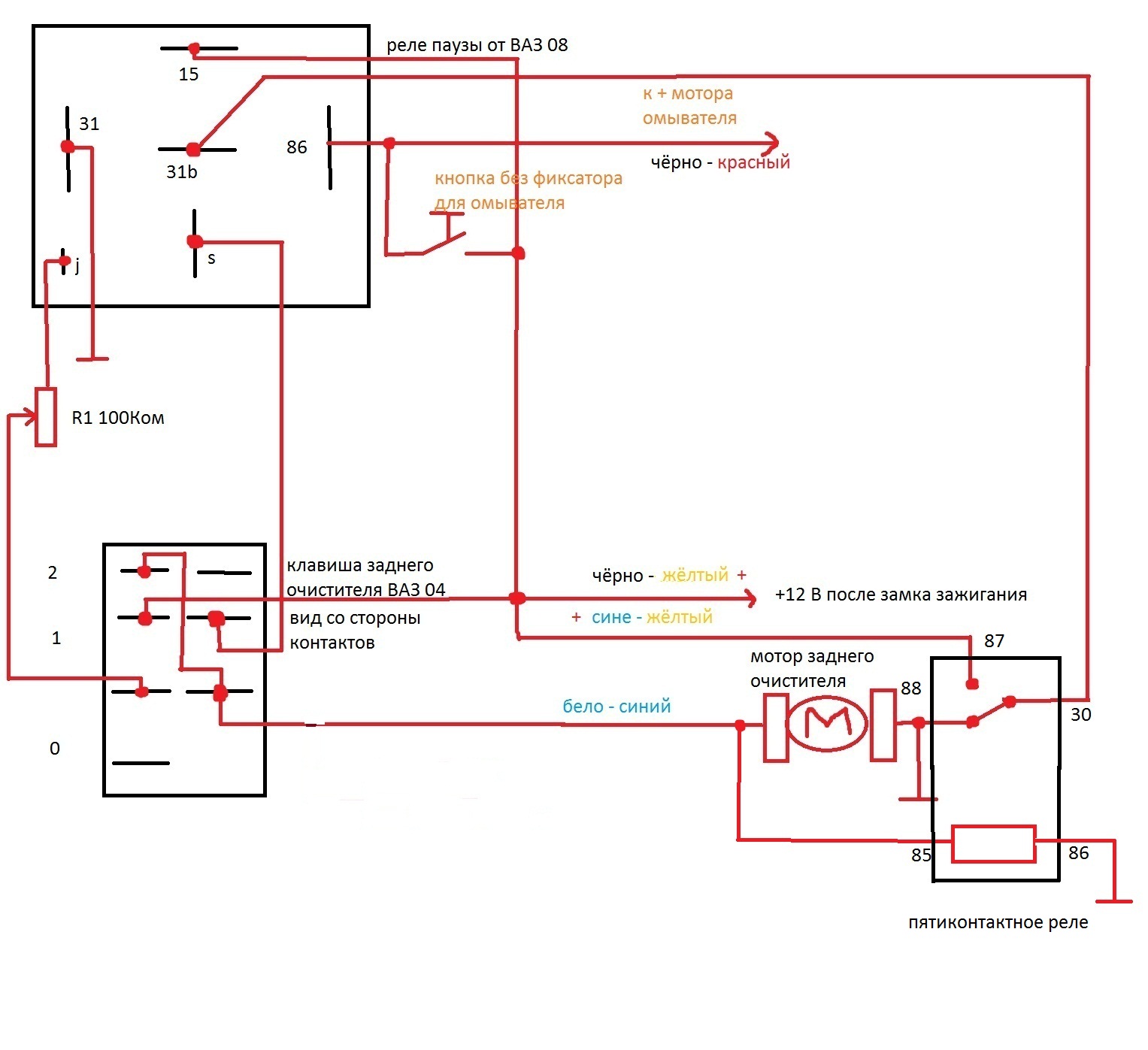

хочу подключить к заднему стеклоочистителю реле паузы,вот схема ваз 21043
возникла у меня заморочка по схеме,с реле паузы будет 2 режима точ такие же как на стеклоочистителе лобового стекла,эти 2 режима можно переключать через штатную клавишу заднего стеклоочистителя ( на которой есть 3 положения : выкл,1 и 2 ) а на омыватель заднего стекла можно прилепить отдельную кнопочку ( с этим всё просто будет :thumbsup: ) и вот суть заморочки : я нипонимаю каой куда контакт замыкается в подрулевом переключателе Изображение при положении выкл,при включеном реле паузы,и напрямую ( когда дворники без остановки чистят ) , если кто сможет помоч,буду очень благодарен
( так бы сам разобрался,но нет под рукой подрулевых чтоб их разобрать и посмотреть какие контекты куда замыкаются )

блин,совсем забыл... в мотоприводе очистителя лобового стекла стоит типа микропереключателя,чтобы при работе реле паузы дворник поднялси и опустился и в тот момент когда он опустится замыкается микрик,и реле паузы отсчитывает время определённое...
вобщем надо ещё кудато микрик пригомырить :yikes: :unsure:

Re: доработка заднего стеклоочистителя ВАЗ 2104
Непрочитанное сообщение D.I.M.A.R. » Чт фев 17, 2011 17:26:23
>>D!mk@<< писал(а): в мотоприводе очистителя лобового стекла стоит типа микропереключателя,чтобы при работе реле паузы дворник поднялси и опустился и в тот момент когда он опустится замыкается микрик,и реле паузы отсчитывает время определённое...
да от этого микрика идет провод синий с белой полоской, после МБ превращается в белый.
может просто без него обойтись

да с проводами то не сложно,сложно с подрулевым ( под рукой нет разобраного чтоб определиться с контактами ) и сложно с мотоприводом,вернее с установкой на него микрика... придётся привод снимать и что то придумывать

Тут есть одна маааленькая заморочка. Дело в том что кнопка стеклоочистителя в третьем режиме без фиксации. Зачем нужна щётка в прерывистом режиме сзади - ума не приложу.

Longenen писал(а):Тут есть одна маааленькая заморочка. Дело в том что кнопка стеклоочистителя в третьем режиме без фиксации. Зачем нужна щётка в прерывистом режиме сзади - ума не приложу.
потому что дождик иногда так моросит,что спереди что сзади постоянно щёлкаеш подрулевыми ( всё времени не найду резистор переменный воткнуть для изменения пауз ) и клавишей заднего очистителя ...

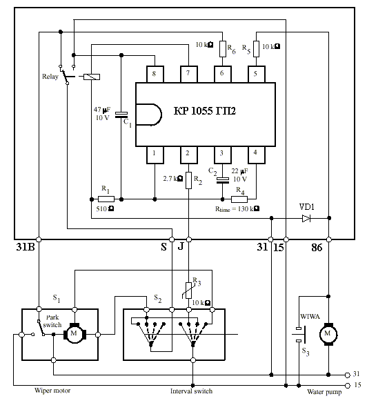

Вот схема штатной релюшки паузы дворников ВАЗ 08...15.
Если отсечь третье положение переключателя (используя при этом обычный моторчик с двумя контактами), можно использовать его для паузы любых дворников. Важно, чтобы контакты, встроенные в редуктор, отвечающие за возврат щёток в нижнее положение, были переключающими. Если же они замыкающие и размыкающие, то можно подключить к ним обмотку обычного пятиконтактного реле, а его исполнительные контакты включить в эту схему.
От себя только добавлю, что 31 - масса, 15 - + питания после ключа зажигания.
Да, если резистор 10 кОм заменить переменным 100 кОм, можно регулировать паузу от 0 до 60 с
Левый в схеме моторчик - дворники. Центральной ноги в нашем случае не будет.
Правый по схеме моторчик - омыватель. Рядом с ним нарисована кнопка. Так же, нажатие кнопки, приведет к 2-3х кратному маханию щёткой после брызгов на стело

Непрочитанное сообщение >>D!mk@<< » Чт фев 24, 2011 9:18:00
VodolAZ
Борь а резистор 10 Ком ( который можно заменить переменным для регулировки паузы ) эт R5 или R6 или R3 ?
VodolAZ писал(а):Левый в схеме моторчик - дворники. Центральной ноги в нашем случае не будет.
это нога обозначеная красным?
и ещё вопрос по переключателю,какие контакты где будут и какой режим в этих положениях будет включон?

VodolAZ
Сообщения: 157
Зарегистрирован: Вт мар 10, 2009 12:19:34
Модель авто: Toyota-Avensis 2000? 1,8i, 110лс, МКПП
Непрочитанное сообщение VodolAZ » Чт фев 24, 2011 9:27:40
Резистор - R3. Остальные стоят внутри самой релюхи.
Правильно - красным.

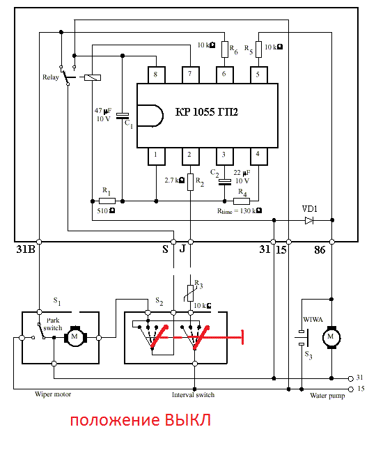

я кажись разобрался с переключателем , вот как то так :
реле паузы от ВАЗ 08 ВЫКЛ.gif (15.7 КБ) 29657 просмотров
реле паузы от ВАЗ 08 прирывисто чистит.gif (17.39 КБ) 29657 просмотров
реле паузы от ВАЗ 08 неприрывно чистит.gif (16.67 КБ) 29657 просмотров

Непрочитанное сообщение VodolAZ » Чт фев 24, 2011 9:55:42
Всё верно!!!
Никто, кстати, не мешает использовать эту же схему для передних дворников)))
Тут может быть одна засада: сколько контактов у "доводчика"? 2 или 3? Если три - всё, как есть. Если два, потребуется пятиконтактная релюшка.

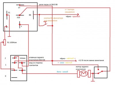

окультурил схему под ваз 04
НО пока непонятки с мото-редуктором заднего очистителя,вернее с его встроенным переключателем ( скорее всего мото-редуктор нужно будет снимать , разбирать переделывать немножко )

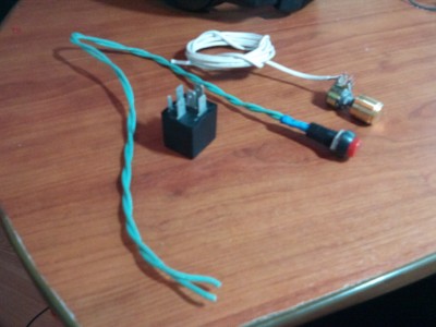

Непрочитанное сообщение >>D!mk@<< » Чт фев 24, 2011 13:10:46
затарился ништяками,скоро приступлю к установке девайса
реле паузы от 08 - 95 рэ
кнопка без фиксатора 3А - 15 рэ
ресистор переменный с золотистой ручкой - 30 рэ

Дим, разбирать, думаю, не придётся. Но точно покажет вскрытие, т. е. эмпирический путь... :yes:

Непрочитанное сообщение >>D!mk@<< » Пт фев 25, 2011 9:35:50

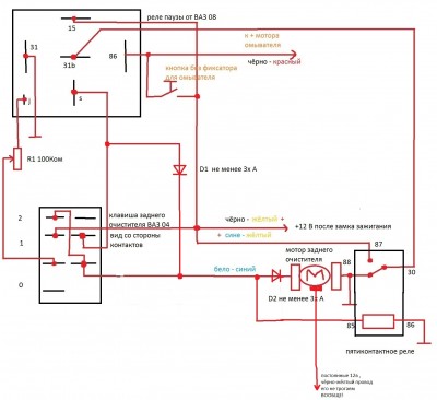

изменения в схеме

Непрочитанное сообщение >>D!mk@<< » Сб фев 26, 2011 14:19:38
:thumbsup: последние изменения в схеме :thumbsup:
теперь схема полностью готова и работает :clap2: :clap2: :clap2: :clap2:
возможно я диоды неправильно нарисовал ( хоть я и радиомеханик правда впрошлом... не занимался ремонтом уже года 3 и поэтому нипомню где у диода катод и анод :i :i :i )

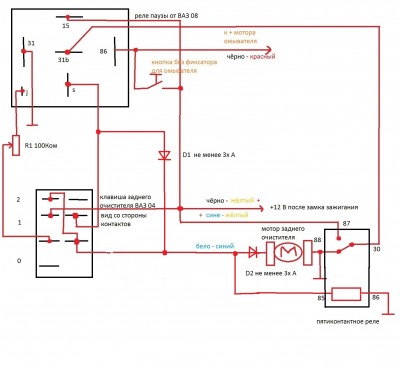

>>D!mk@<<
Сообщения: 708
Зарегистрирован: Ср авг 12, 2009 18:51:57
Модель авто: Yни-†аZ - 21043 ☭
Откуда: БарнИАполЬ
Непрочитанное сообщение >>D!mk@<< » Сб фев 26, 2011 16:59:40
И ВОТ НАКОНЕЦ ТО ПОСЛЕДНЕЕ СОВЕРШЕННО НИЗНАЧИТЕЛЬНОЕ ИЗМЕНЕНИЕ
