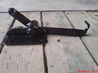

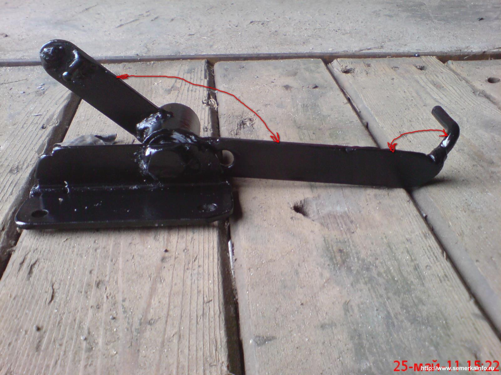

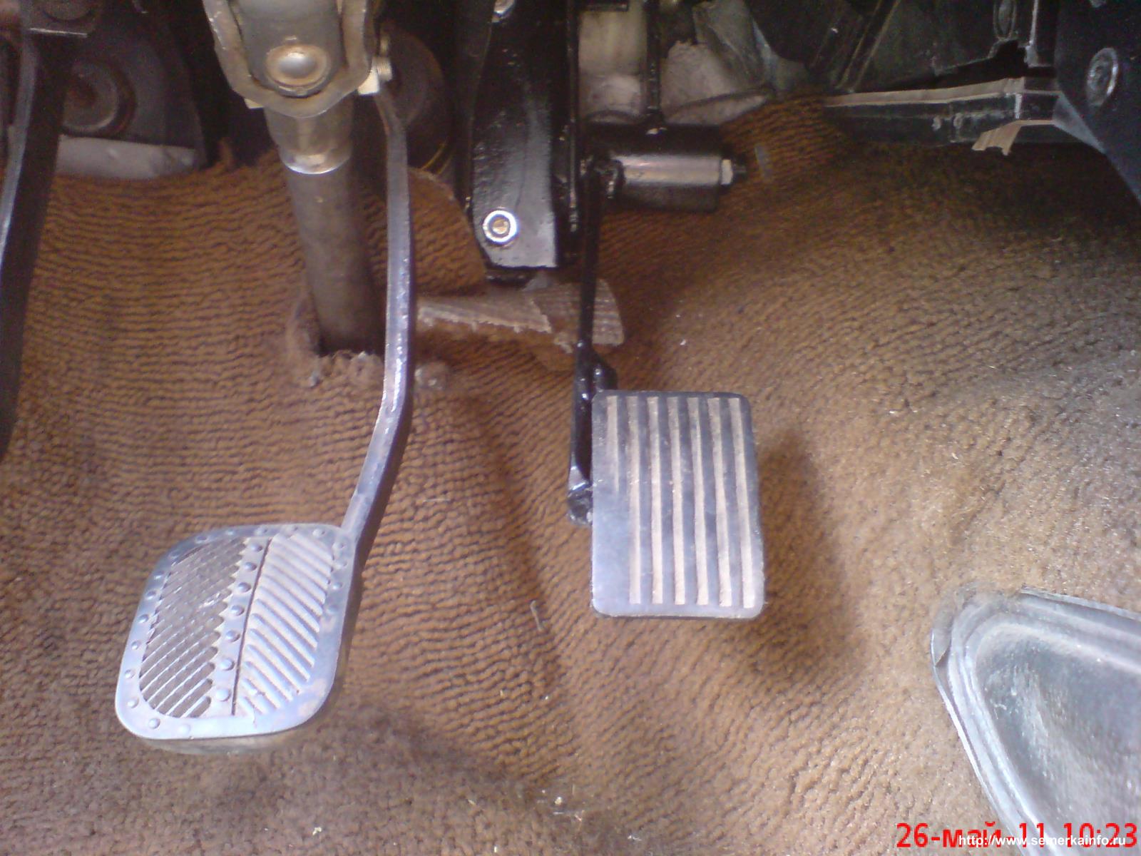

Всем доброго времени суток.
Осмелюсь предложить вашему вниманию свою переделку. Предполагаю, что многих заводская педаль газа напрягает. Меня уж точно. Долго носился с этой идеей, просматривал различные публикации, в итоге всё решилось за два дня. На моём авто установлен Солекс, и сначала было всё сделано на тягах. Мало того, что ногу нужно было изгибать буквой Z, так ещё и вибрация от двигателя ощущалась. Кроме того под стандартной педалью есть достаточно много пространства, чтобы что-нибудь придумать.
В один прекрасный день пригласил я "болгарскую" подружку, и она разрезала старую педаль на "мясо и сало" :) Был приобретён трос газа 2108, укорочен, сделано крепление прямо на карбе для газа и подсоса, и из подручного материала и старых механизмов, годами ожидавших своего применения в гараже, была сварена новая газулька. Я не сварщик, поэтому прошу не судить строго. Размеры все брались по месту, прихватил одну деталь - померял, вторую, померял и т.д. Поворотный узел на подшипниках, который также валялся годами в гараже. От стандартной педали взята сама педаль с куском рычага, который был приварен к новому рычагу.
После пробной установки было обнаружено неполное открывание дроссельной заслонки, т. к. педаль упиралась в кузов справа. После осмотра свободного пространства между коробкой и кузовом была взята кувалда и деревянный брус около метра длиной. Брус наставлен в место упора педали и в несколько осторожных ударов проблема разрешилась.
Сейчас новорожденной около 1,5 месяца. Сначала были разные противоречивые ощущения, то удобно, то нет. Думал - время покажет. И по истечении 1,5 месяца эксплуатации стал ловить себя на мысли, что просто начал забывать про педаль газа. Т.е. раньше, по городу особенно, я постоянно мучительно про неё вспоминал. Нога отказывалась долго находится под напряжением в крайнем, поднятом вверх положении стопы. Теперь же ездишь как ходишь, легко и свободно, плюс абсолютно нет вибрации при загородном долгом движении. Буду очень рад если такая переделка облегчит кому-нибудь вождение наших машин.
Положение ног при движении. Теперь каждый может сравнить как при стандартной педали располагаются ноги.

Рост 186 см. Ход педали немного уменьшился. Сначала тоже думал напольную делать, но после проб оставил всё как есть. только опытным путём необходимо подобрать жёсткость возвратной пружины. Она у меня одна, находится в районе карбюратора. Сначала хотел ставить две, но потом не стал, т.к. и так хорошо возвращается назад.

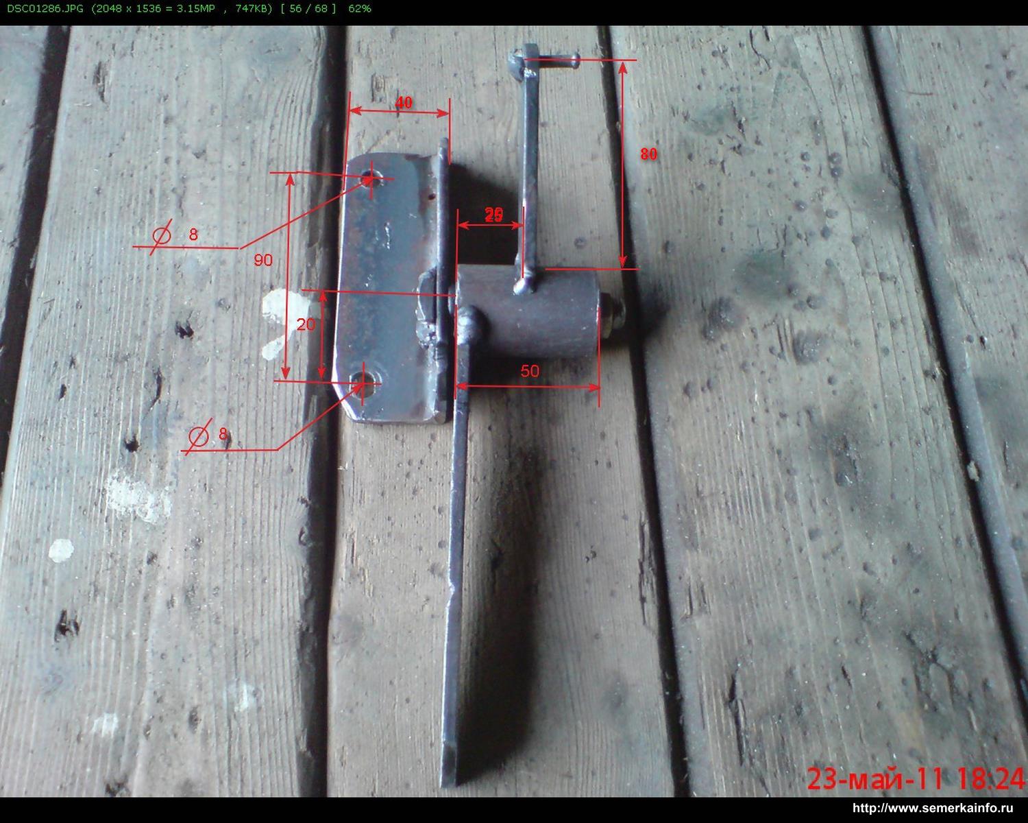

а если бы еще чертежики с размерами... ;)

Постараюсь снять размеры на сколько подлезу с штангенциркулем. При первой же возможности выложу.

Посмотрите, где расположена педаль, нога остаётся в таком же положении, что и с родной. Толк при этом будет только в тросовом приводе. В моём случае нога уходит на порядок вперёд. И если кому-то легко найти педаль от Нивы, то у нас их нет вообще, нужно заказывать. Так смысл заказа, если самому сделать не сложно и даже интересно?

Прикольно :clap2: А можно поподробнее, размеры, чертежи! Очень бы помогло, а то на фото одно, и можно такой конструктор нагородить! Спасибо

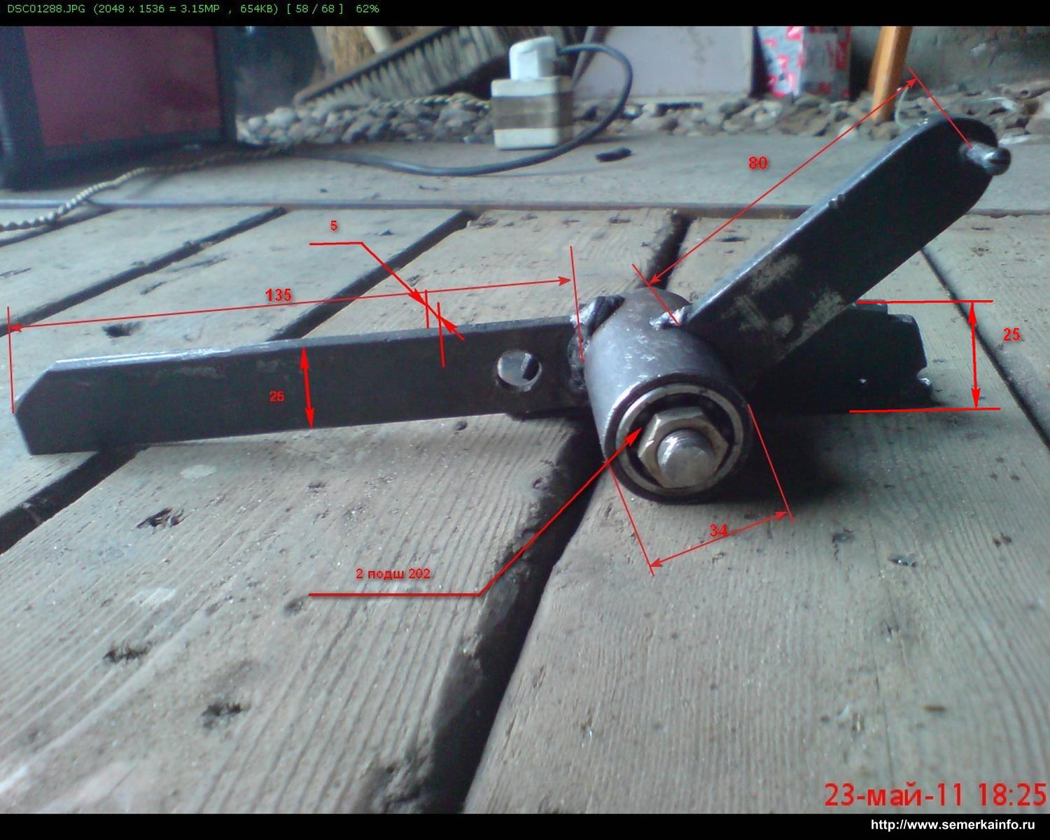

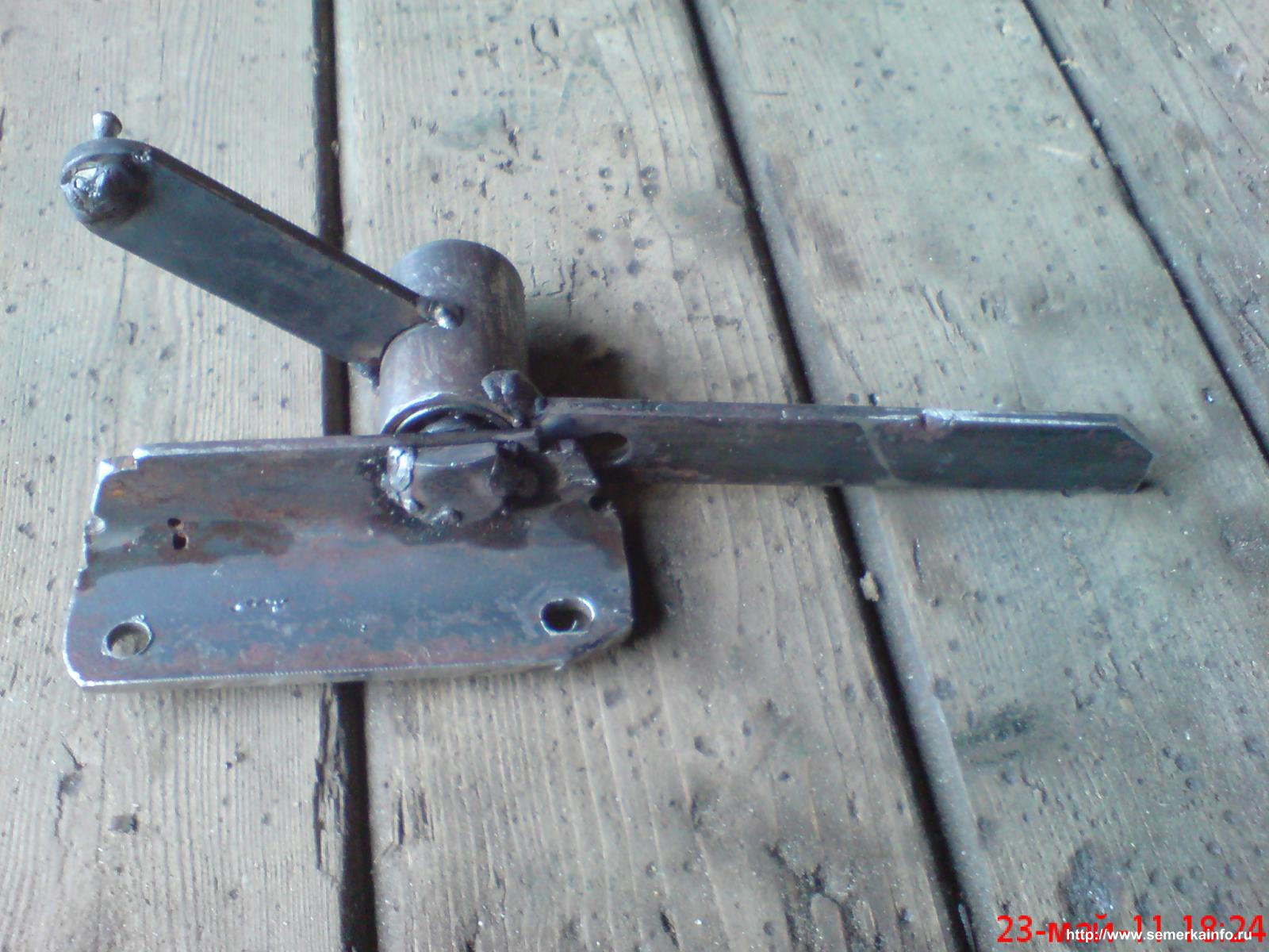

Наконец-то добрался до компа. Выкладываю что есть. Прошу прощения за эскизы - в этом не силён. Что удалось измерить, то есть на фото. Углы выставляются опытным путём: сначала прихватывается верхний рычаг, затем всё устанавливается на место, надевается трос (механизм привода должен быть готов), рычаг оттягивается до полного открытия заслонок, затем прикладывается к корпусу подшипников нижний рычаг, так чтобы он прилегал к полику, и отмечается положение рычага на корпусе подшипников. Затем всё снимается и прихватывается нижний рычаг по срезу корпуса подшипников. На фото он немного отогнут от перпендикуляра -это из-за кузова справа от педали. Можно подгибать каждому по месту. Болт был подобран по внутреннему диаметру подшипников. Прикручивается весь узел к двум болтам вакуумного усилителя. Там ещё одна проблемка: справа от болтов имеется буртик и при прикручивании педали последняя наклоняется влево. Чтобы этого избежать закрутил без шайб сам вакуум, затем надел педаль, и наверх закрутил гайки, также без шайб. Деваться некуда, но думаю, что не открутится.

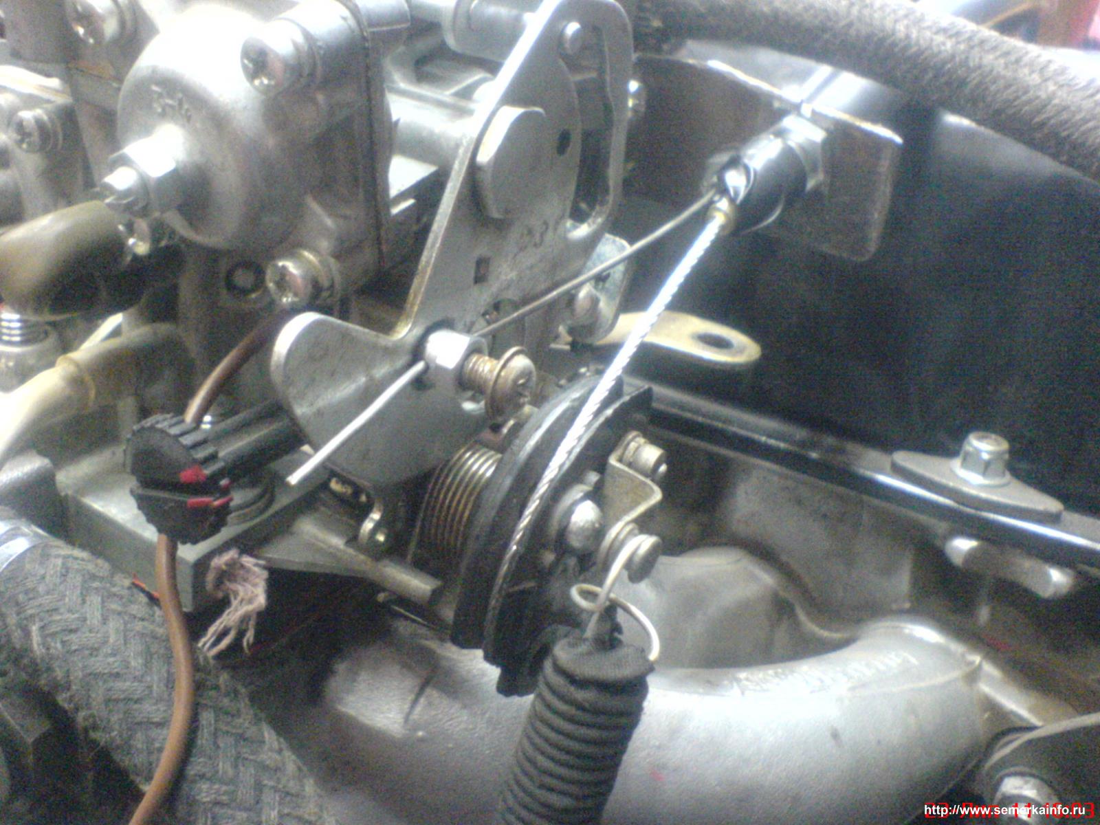

Ну вот и сделал я себе обновление в Педальном блоке) установив привод газа на тросик! Честно скажу, очень доволен :)

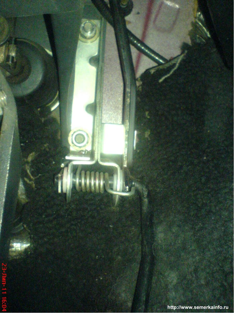

Началось все с покупки запчастей для переделки: педаль от 21214, тросик от 08, возвратная пружинка 08.
Примерял педаль для примерки отверстия в перегородке, и оказалось что педаль немного упирается в короб(кавролин), да и намного ниже штатной, прим.1,5см. Пришлось немного подогнуть вверх, тем самым исключил и зацепление за короб:)
Наметив место под отверстие, делаем отверстие 1,5 см. для установки резинового кольца троса. В салоне все!
08 трос немного больше чем надо, пришлось укорачивать по месту! Сам трос я укорачивал со стороны карба, а кожух со стороны педали. После подгонки, на конце тросика, где он крепится к карбу в секторе расклепал на тросе гайку, под ключик на 8 :whistlin: выглядит вполне надежно! В качестве держателя троса газа и привода воздушной заслонки использовал лист бляхи 3мм. и по месту все приделывал и подрезал. Но как оказалось потом, немного не так сделал, и в ближайшее время буду переделывать!

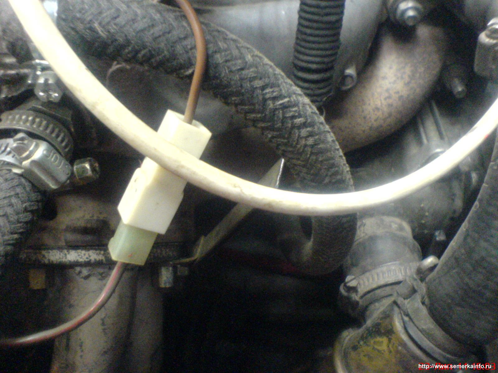

Для возвратной пружины сделал кронштейн, который прицепил на шпильку крепления "штанов" к выпускному коллектору.
От переделки в принципе для меня одни плюсы, а вот мамке чет не особо понравилось, ничего, привыкнет :)
из плюсов можно отметить: более информативная педаль, нет лишних рывков и движений при движении по сельским дорогам, нет рывков при переключении передач, исключены обломы тяг(2 шт. за месяц :crazy: )
Сорь за качество фото, телефон.
установленная на место педаль от 21214
крепления возвратной пружины

Ну как ноге, легче? По-моему положение ноги не изменяется при переходе на педальку от шеви. У меня же главная цель была удобство, и трос конечно огромный плюс тоже.
byran
Сообщения: 2931
Откуда: Львов, Броды
Благодарил (а): 93 раза
Поблагодарили: 88 раз
Re: Переделанная педаль газа
Непрочитанное сообщение byran » Чт июл 28, 2011 20:03:13
studoss писал(а):Ну как ноге, легче?
еще как, только пришлось с пружинками поиграть...
studoss писал(а):По-моему положение ноги не изменяется при переходе на педальку от шеви.
почти без изменения, 0,5см. не в счет ;)
зы. педаль не от Шевика, а от Нивы 4х4 инжекторной.
