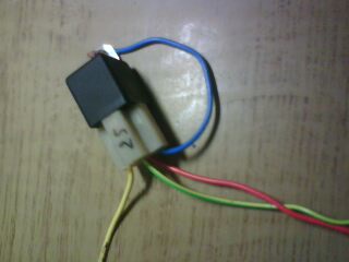

Здраствуйте! моё предложение для ВАЗ не имеющих заводские задние противотуманки (короче класика , старушки). Можно обойтись БЕЗ реле. Берём 2х жильный провод 2.5 м (с запасом) 1 провод питаем "+ " ДХО, 2-ой провод питаем "+" с катушки зажигания, тянем до кнопки включения габаритов (а на месте старой, 2или3 контактной, кнопки СТАВИМ кнопку (желательно 2 положений) с паралельным включением- выключением, 4-6 контактов: 2 правых будут включать габариты, 2 левых ДХО(как сам распределишь)).Замыкаем провод на клемы выключателя. Принцип действия:в режиме выключенных габаритов в кнопке замкнут + на ДХО, и как только повернули ключик -ДХО горят. Как только надо включить габариты и др.свет мы же потянемся включить эту клавишу и она , выключив ДХО, включит габариты . ВСЁ!!!!!!!!!!!!!!!!! это самая простая схема, её можно усовершенствовать и через реле, чтоб огни загорались только по запуску.Врезаться в эту схему не составит труда. да, и незабудьте врезать на " + "предохранитель , желательно рядом с катушкой!!! ребята, фотоотчёт сделаю - размещу обязательно. вчера сделал -сегодня не утерпел поделиться с народом.

есть схема с реле - ставил на карбюраторную - запитываться проще (катушка под рукой). на инжекторе сложнее подобраться к "+" распределителя зажигания, но тоже можно. Но всё же решили попробывать упростить до минимума. сейчас в работе.
обязательно 5-контактное реле :
85 - Масса ( синий)
86 - габариты (жёлтый)
87 - не задействован
88 - "+" на ДХО (на фото коричневый, лучше припаять красный, он чаше в комплектах идёт с ДХО )
30 - "+" катушка зажигания "Б+" (красный)(НЕ тот который идёт к распределителю, а другой)
между катушкой и реле предохранитель.
принцип работы тот же.
реле размещаем на крыле саморезом (там есть технологические отверстия)
- 85 "СИНИЙ"- припаять заранее разъём под шайбу -её мы подможим под саморез.
- 30 КРАСНЫЙ на конец провода припаять контакт под шайбу - на " Б+" катушки зажигания пойдёт, далее крепёж гнезда предохранителя и в штеккер реле.
- 88 КОРИЧНЕВЫЙ -без коментариев
- 86 "Жёлтый" к жёлтому: (от фары проследи - должен быть габарит жёлтый), чуть его зачисть в удобном месте (удали оплётку 4-5 мм.) припаяй "Ж" от реле, заизолируй - это самый сложный, но и последний , этап.
Ни каких кнопок , ни выключателей - всё само включится и выключится при смене режимов освещения.
реле комплект.jpg (10.23 КБ) 31795 просмотров
