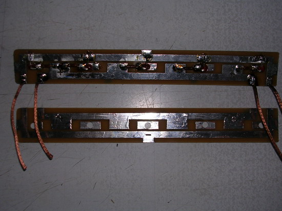

Повторитель стопа в декоративной накладке номера! :tease:
….. Как-то приобретя в автомагазине , декоративную накладку под задний номерной знак, и установив эту приблуду на свою машинку, предварительно подогнав пластмасску по месту, я подумал, что не мешало бы воткнуть в неё подсветку, на базе светодиодов….
Не долго думая, измерив посадочное пространство, я изготовил 4 печатных платы: размерами 540 на 28 мм (2 штуки) и 195 на 28 мм (2 штуки).
Мне понадобился односторонний фольгированный стеклотекстолит, толщиной в 2 мм.
Разметив ,и просверлив в платах отверстия, под обычные советские светодиоды диаметром 5 мм, нарисовал нитрокраской дорожки и протравил в хлорном железа платы…
Так как платы были очень длинные, а железо было жалко расходовать сверх нормы, придумал ванночку для травления, просто аккуратно обрезал сгоревшую люминисцентную лампу с одной стороны, промыл её от люминофора проточной водой , и поместив туда платы залил раствором хлорного железа…
Конечно можно дорожки процарапать скальпелем или резаком из обломка ножовочного полотна, но мы рЫбятЫ цивилизованные, а значит надо сделать всё путём!
И так, готовые платы обработал ацетоном, надо же смыть краску , что защищала будущие печатные дорожки, и облудил дорожки оловом…
У меня получилось на всю это красоту 40 светодиодов и 40 резисторов номиналом 820 Ом.
По законам электроники, каждый светодиод требует токоограничивающий резистор, а не гирлянда светодиодов и всего один резистор!!! Так, что ток потребления был снижен до минимума, всего 330 миллиампер!!! И даже если случилось, что не горит диодик, остальные будут исправно светиться! Это на новогодней ёлке все лампочки последовательно стоят , и при перегорании любой цепь разрывается…
У нас ни одна лампочка накаливания в машине столько не потребляет, даже самая маленькая!
Обклеил лицевую сторону платы ( то место, где торчат линзы светодиодов), тонким двусторонним скотчем и прокатал по нему пищевую алюминиевую фольгу…. Получился отменный рефлектор, другими словами светоотражатель…. Хвостовиком того же сверла , что дырья под светодиоды сверлил, вскрыл отверстия в фольге для выхода светодиодов..Излишки фольги обрезал ножом для обоев.
Установив в плату светодиоды , естественно соблюдая полярность включения их, длинный вывод плюсовой, идёт через резистор, а короткий подключен к минусовой дорожке. И поместил, предварительно проверив свечение диодов, в декоративную накладку…. Зафиксировал плату термоклеем и им же промазал диоды и резисторы от влаги и грязи….
Так поступил со всеми платами. Соединил их между собой проводочками, и вывел два длинных для подключения одного к массе машинки, а второго к стопам. Не стал подключать к противотуманкам, редко пользуемся ими, а стопы постоянно работают, ну может иногда нажимая педаль тормоза, у кого какой стиль вождения!
Пришлось правда просверлить дырочку в кузове машинки, дабы вывести плюсовой провод внутрь багажника… Но дырочку обязательно прокрасил, да и маленькая она, всего 4 мм.
Минус подключил к корпусу авто, а плюсик протянул к правому заднему фонарю стопака, аккуратно сняв пламенем зажигалки изоляцию с красного проводка, и заизолировав лентой. К левому не стал, там у нас запаска лежит, иногда приходится ей пользоваться, можно случайно зацепить проводок, и то при условии, если он не аккуратно зафиксирован к общей косе проводов…
Ну а то, что получилось, Вы почтенная публика, надеюсь, увидели на фото!
Эти доработки на любителя, ИМХО внешний вид не портят, не колхоз,индицируют торможение авто, особенно в вечернее время суток.

Практичнее ленты вкатать, чем светодиоды поштучно тыкать.
