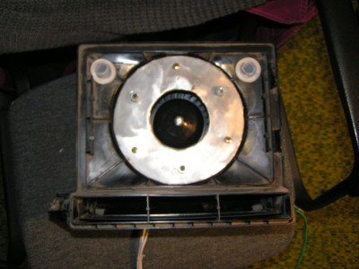

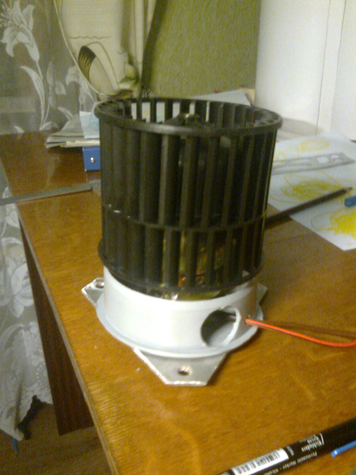

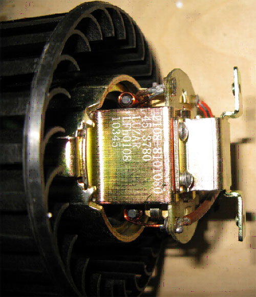

Так выглядит лузаровский двиг. Отличие - альтернативное крепление, оно нам пригодится. Да и в интернете много хорошего про этот двиг говорят. С другими двигателями придется городить кронштейн, подобный лузаровскому.

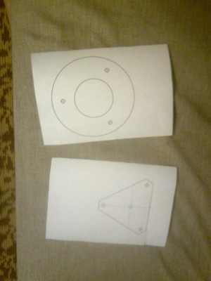

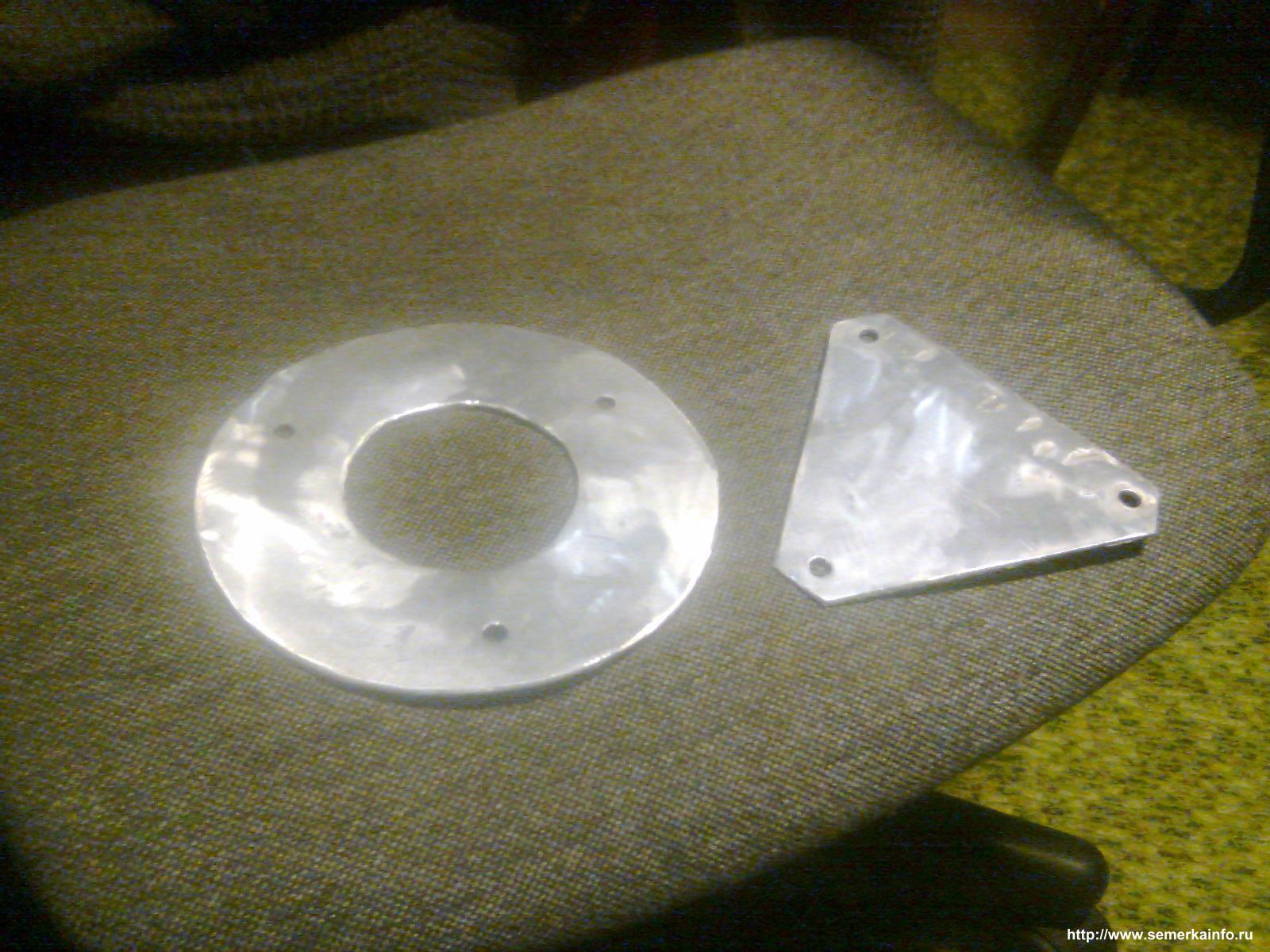

Бумажные заготовки будущих железяк.
Далее я их вырезал для того, чтобы перенесли контур на лист металла.

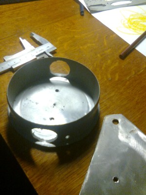

Готовые детали, все вырезано при помощи болгарки
Это нужно сделать с заглушкой

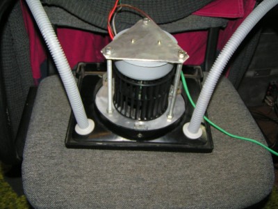

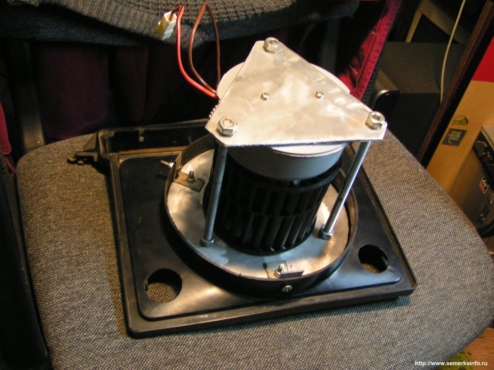

Собранный двигатель

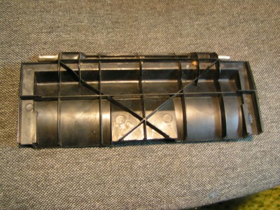

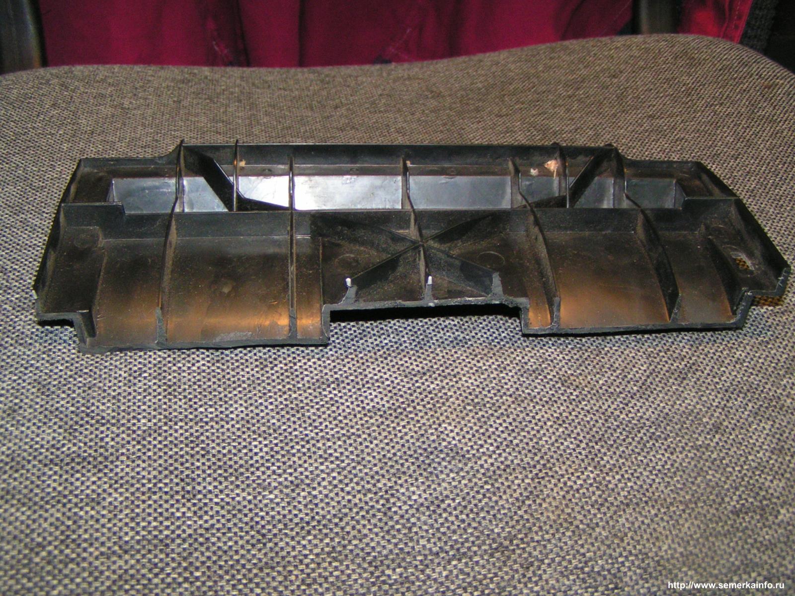

Это нужно сделать с нижней заслонкой

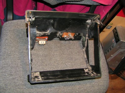

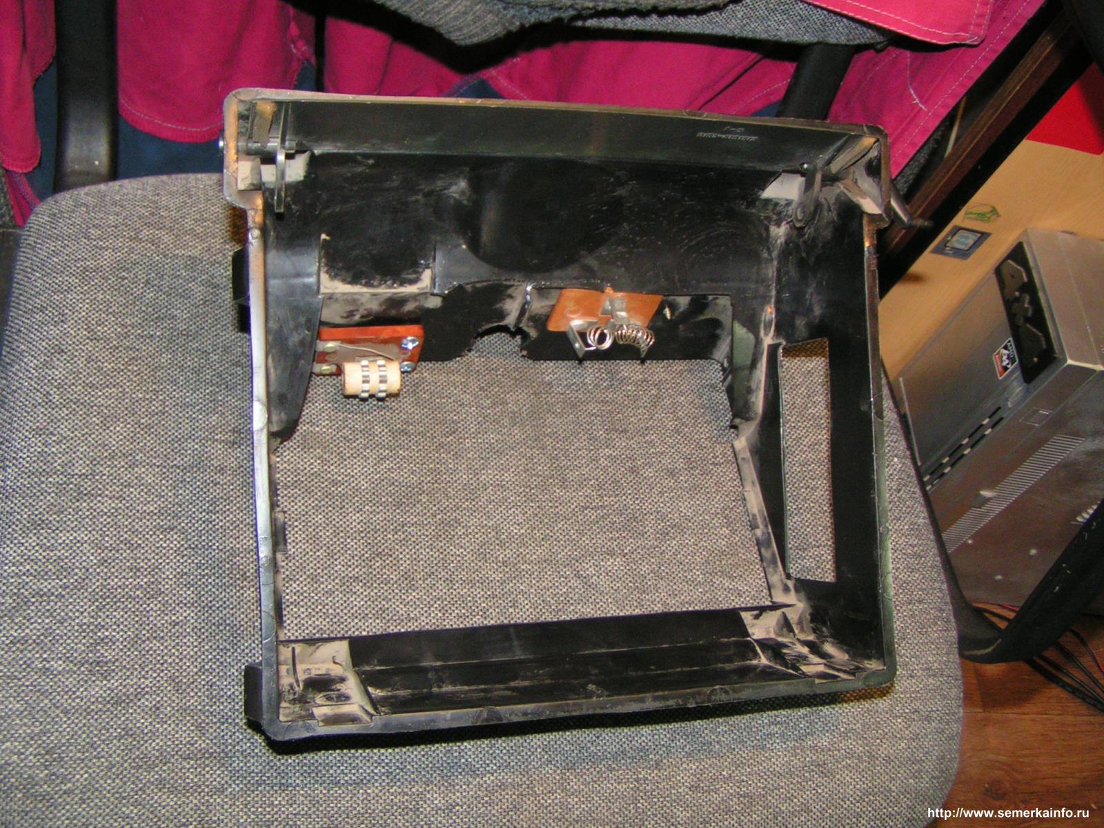

Это нужно сделать с нижним корпусом печки

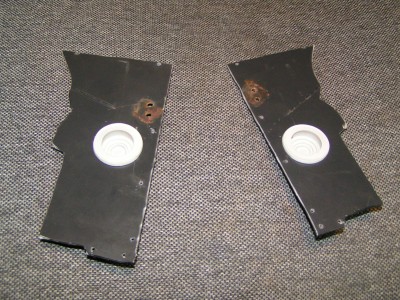

Заглушки нижнего корпуса печки, Подгоняются по месту, крепятся саморезами. В каждой заглушке отверстие для кабельного ввода
Они же

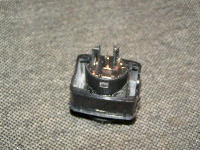

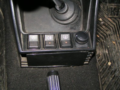

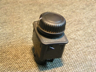

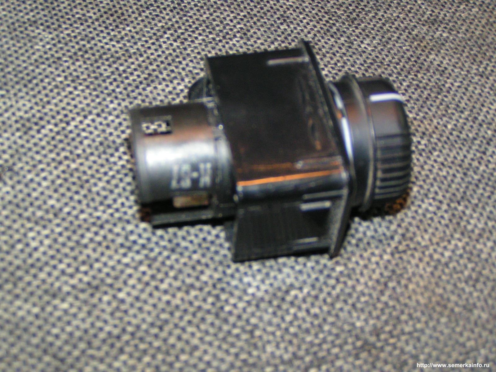

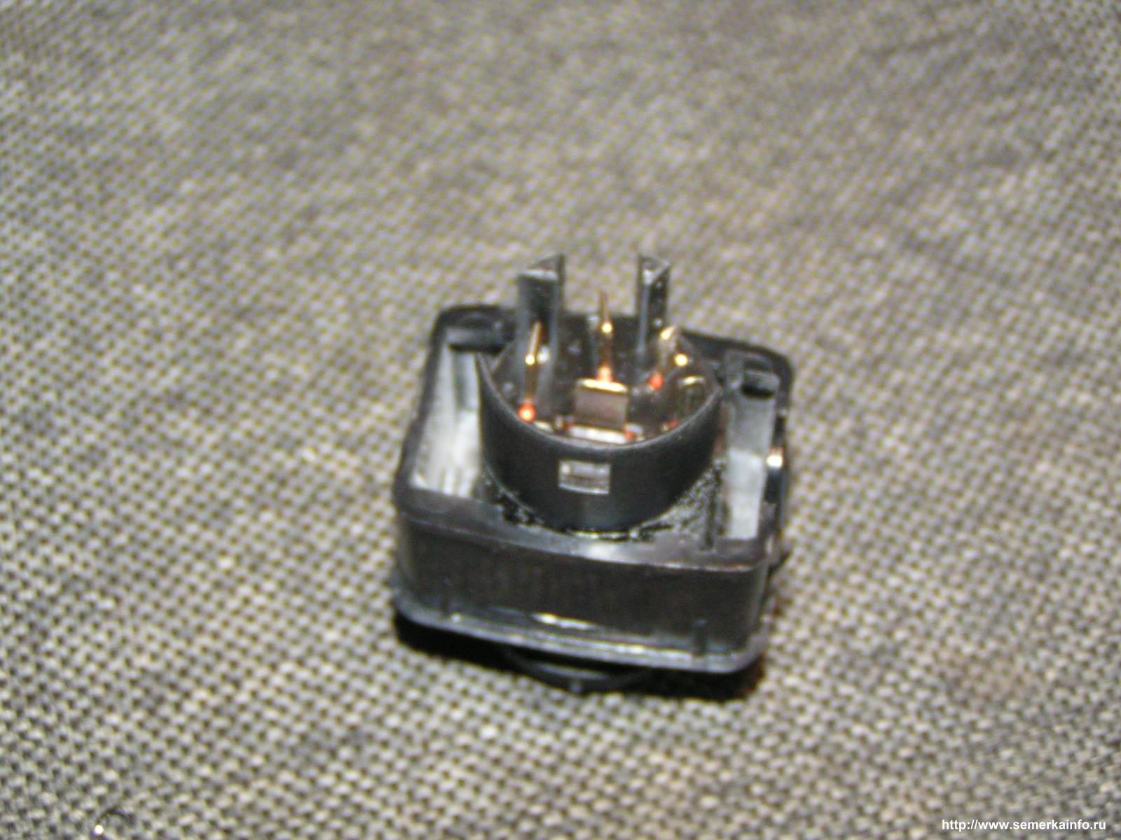

Мое решение переключателя скоростей. Калиновский переключатель в колодце под классическую кнопку. Цвет пластика немного отличается - подбирать не хотелось.
Он же
Он же

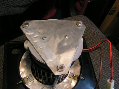

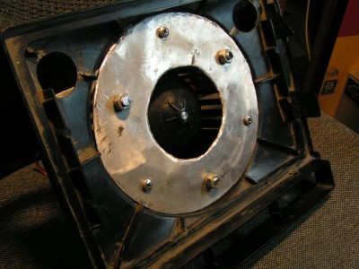

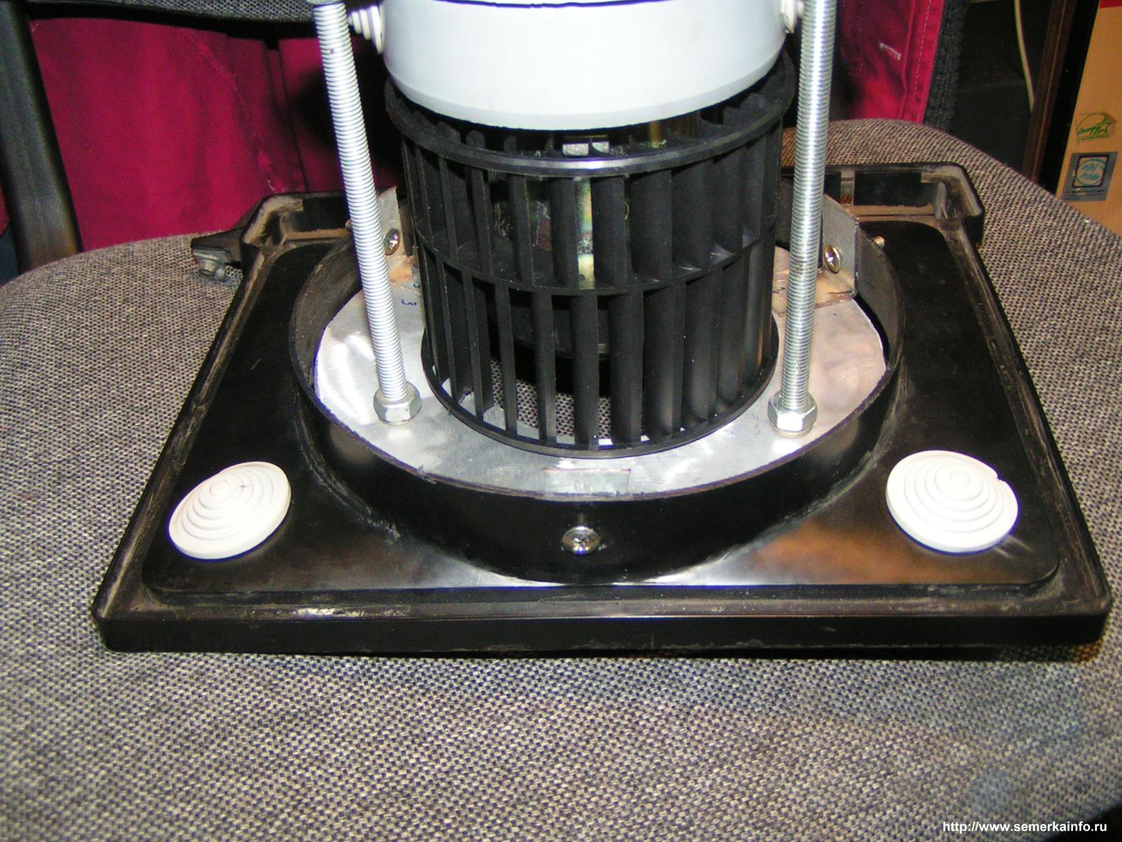

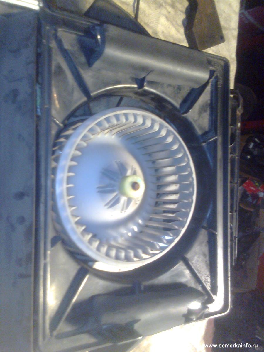

Средняя часть печки, диффузор, срезаются крепления родного двигателя, с помощью двух изготовленных деталей, шпилек и уголков все собирается воедино. Большой плюс такого решения - зазор между беличьим колесом и вставкой в диффузор можно выставить очень точно. В диффузоре также вырезаются отверстия под кабельные вводы.
Собираем нижнюю часть печки.
Нижнюю часть кожуха закрываем заготовленными заглушками, крепим их саморезами, через корпус продеваем гофру (путь: подрадиаторное пространство - полость канализационной заглушки, уплотнение обеспечивается кабельными вводами.
Закрепляем доработанную нижнюю заслонку, обрезать ее нужно таким образом, чтобы она цеплялась за отбортовку канализационной заглушки, получается все плотно и жестко, ничего не болтается. Она будет служить для посыла воздуха в ноги, на заднее сиденье я протягивать ничего не стал. Жена говорит: "Тепло". Однако при желании можно протянуть трубки, место есть.

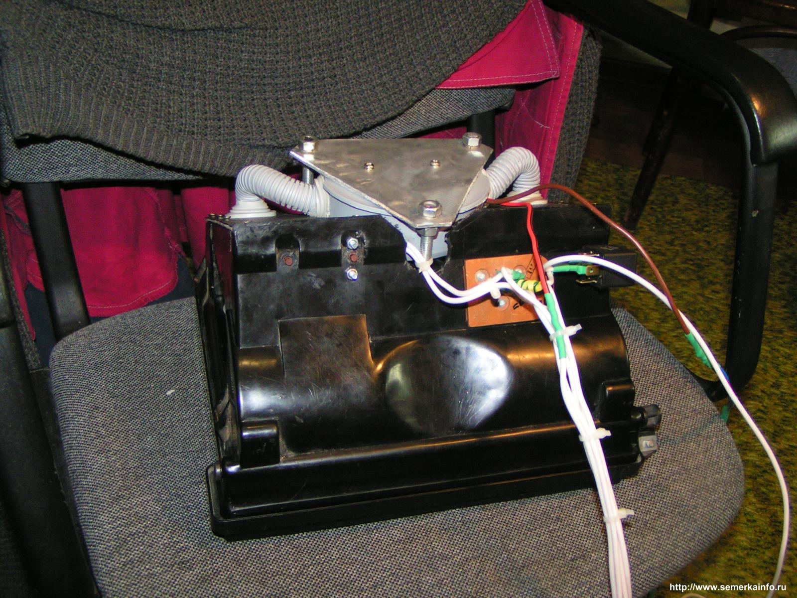

В завершение замазываем все лишние щели термостойким герметиком. Уплотнять щели между двигателем и нижним кожухом я не стал, воздух оттуда практически не идет, поскольку от беличьего колеса воздух идет только в радиальных направлениях, откуда он благополучно распределяется по потребителям.

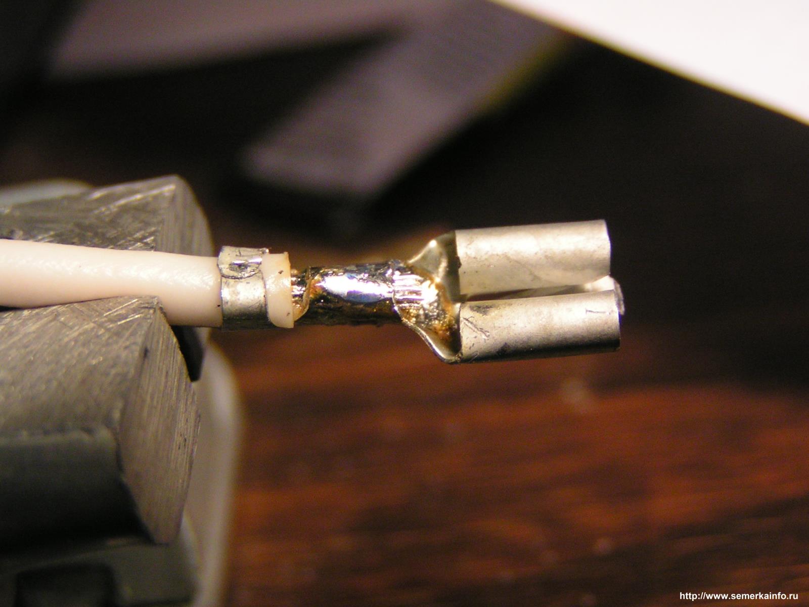

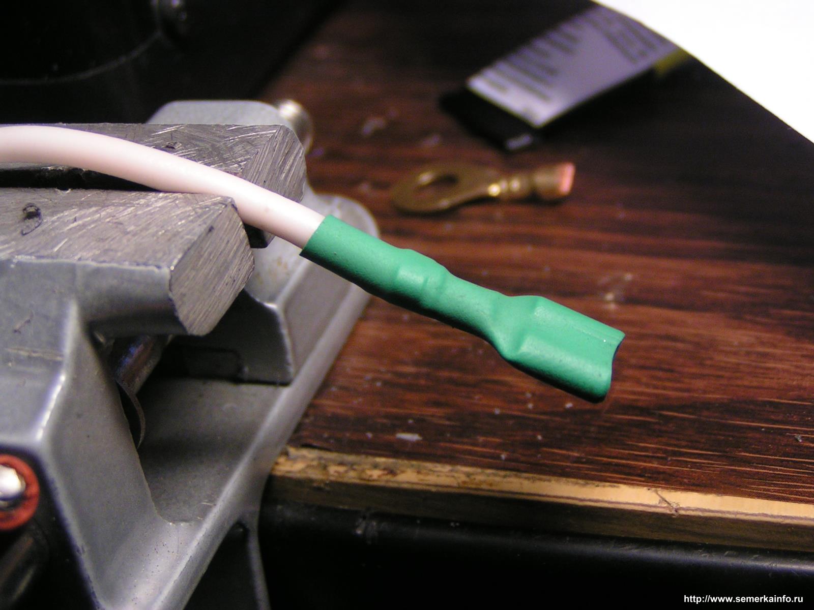

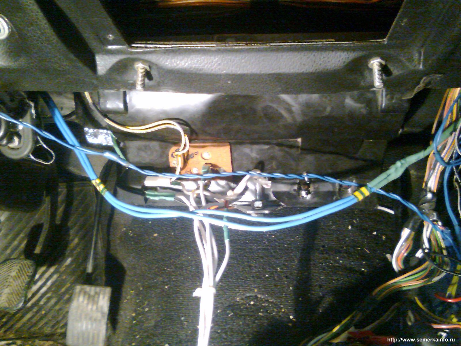

Клеммы укатываю в термоусадку

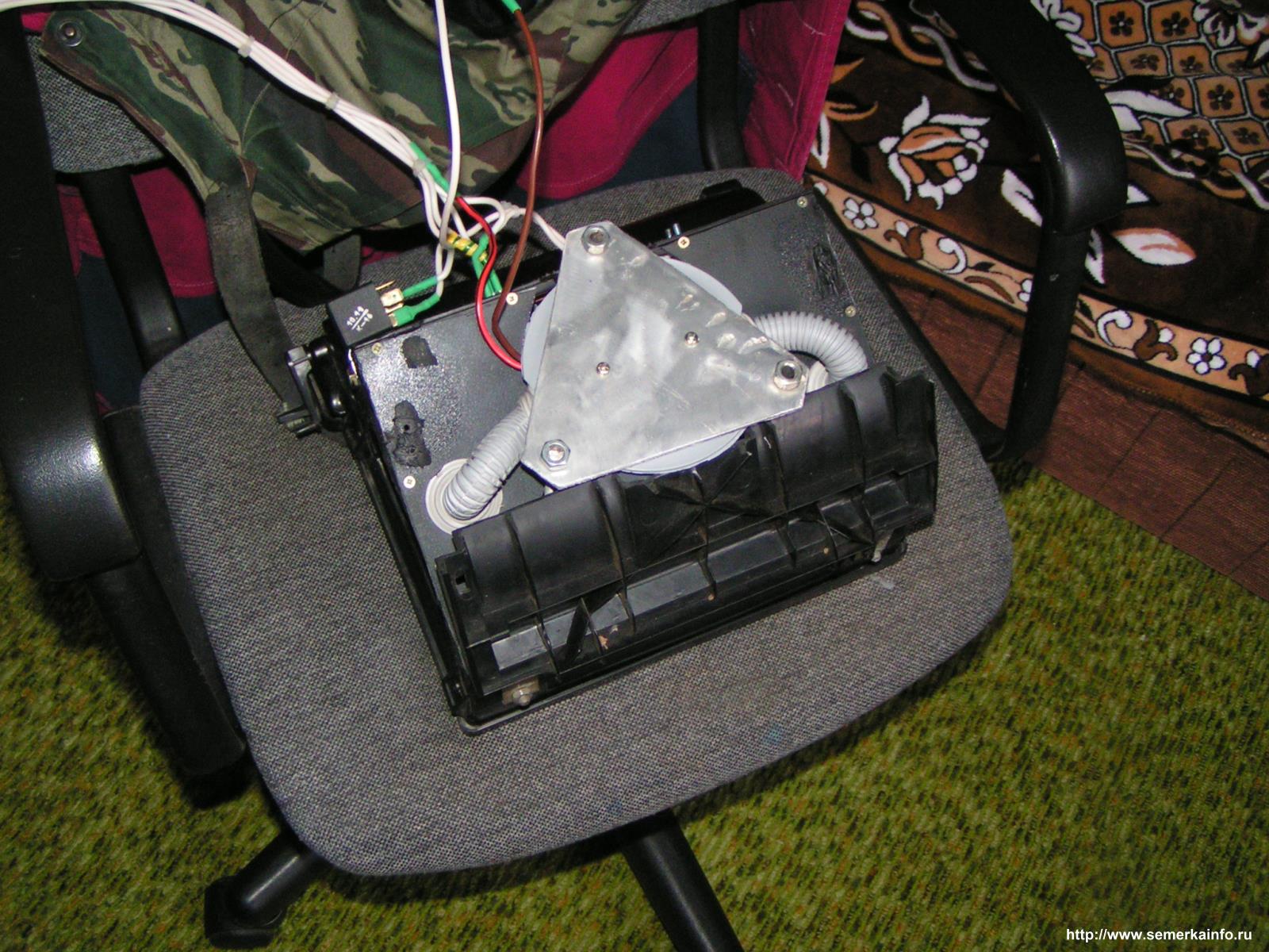

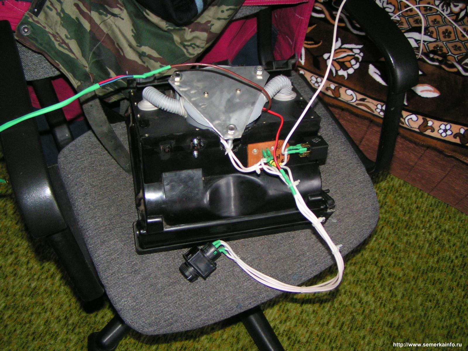

Проверка тяги гофротрубы
Проверка тяги в гофротрубы.
Установленная печка
Установленная печка

Обжимки у меня нет, поэтому пришлось изгаляться, ну так собственно и надежнее будет.

Результат оправдал ожидания?
В ноги теперь не дует?

дует, поток воздуха от крыльчатки в переднем направлении рассекается доработанной нижней заслонкой на два направления.

А зачем идут шланги от "заглушки" обратно к радиатору? Чтоб воздух не терялся, а возвращался на повторный прогрев?
AlexZH
Сообщения: 2324
Откуда: Москва, СВАО.
Благодарил (а): 70 раз
Поблагодарили: 93 раза
Re: Мотор и крыльчатка ВАЗ 2108 в классической печке.
Непрочитанное сообщение AlexZH » Ср фев 15, 2012 13:27:55
А, понял, это чтоб засасывалось еще и снизу, вопрос снят!
Сообщения: 9252
Благодарил (а): 820 раз
Поблагодарили: 1706 раз
Непрочитанное сообщение zalex » Ср фев 15, 2012 13:28:49
AlexZH писал(а):чтоб засасывалось еще и снизу
Непрочитанное сообщение рустем » Ср фев 15, 2012 13:30:17
AlexZH писал(а):А зачем идут шланги от "заглушки" обратно к радиатору?
Зубильная крыльчатка с двух сторон способна качать воздух,для повышения КПД,я так думаю
Сообщения: 9252
Непрочитанное сообщение zalex » Ср фев 15, 2012 13:32:04
рустем писал(а):Зубильная крыльчатка с двух сторон способна качать воздух,для повышения КПД,я так думаю
именно, причем на нижнюю секцию приходится около 30 % поверхности
AlexZH
Сообщения: 2324
Непрочитанное сообщение AlexZH » Ср фев 15, 2012 13:33:27
Тогда может стоило шланги сделать диаметром побольше? Тоненькие они какие-то)))
:hmmm:
Сообщения: 9252
Непрочитанное сообщение zalex » Ср фев 15, 2012 13:35:22
AlexZH
может быть, только лишний объем в нижнем кожухе, ни к чему он там мне кажется
Непрочитанное сообщение рустем » Ср фев 15, 2012 13:37:43
AlexZH писал(а):zalex
:hmmm:
Вообще мысль,есть трубки тонкостенные пластиковые для электрокабелей,можно их приспособить,диаметры разные у них.
Сообщения: 9252
Непрочитанное сообщение zalex » Ср фев 15, 2012 13:40:04
там изгибы довольно крутые, наверное лучше гофру
AlexZH
Сообщения: 2324
Непрочитанное сообщение AlexZH » Ср фев 15, 2012 13:44:45
zalex писал(а):только лишний объем в нижнем кожухе,
Это даа... кстати, можно было бы их сделать подлиннее, и пустить в обход боковых воздуховодов, как думаешь?
Сообщения: 9252
Непрочитанное сообщение zalex » Ср фев 15, 2012 13:46:28
AlexZH
возможно, только это лишние изгибы в трубе, лишнее сопротивление и шумы, передумал :)
