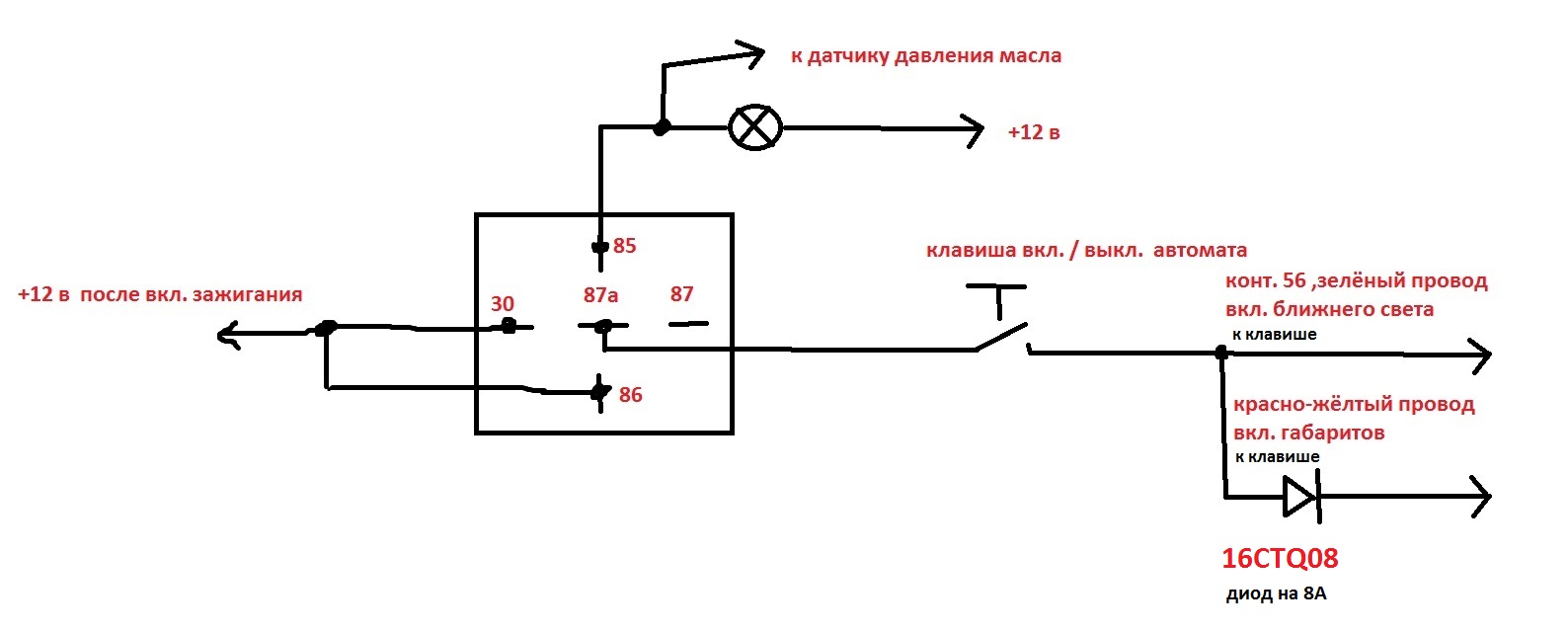

Непрочитанное сообщение >>D!mk@<< » Ср ноя 17, 2010 19:24:46
сегодня был установлен " автоматическое включение габаритов/ближнего света по нижеприложеной схеме
всё работает КРОМЕ : на автомате не включается дальний, он как бы ни так часто и нужен, ну а собственно когда нужен можно клавишу(вкл. ближенго) щёлкнуть и включить дальний )

Re: Мой унитаз,1994 года выпуска
Непрочитанное сообщение RusAleX » Сб ноя 20, 2010 6:56:50
>>D!mk@<<
а выключаются ближний свет после выключения двигателя или через некоторое время??
Непрочитанное сообщение >>D!mk@<< » Вс ноя 21, 2010 13:56:48
RusAleX писал(а):>>D!mk@<<
привключенном автомате,свет/габариты включаются сами после пуска ДВС и выкл. сами после того как ДВС заглохнет ( либо сам заглохнет по какой либо причине,либо ты его заглушеш любым способом )
