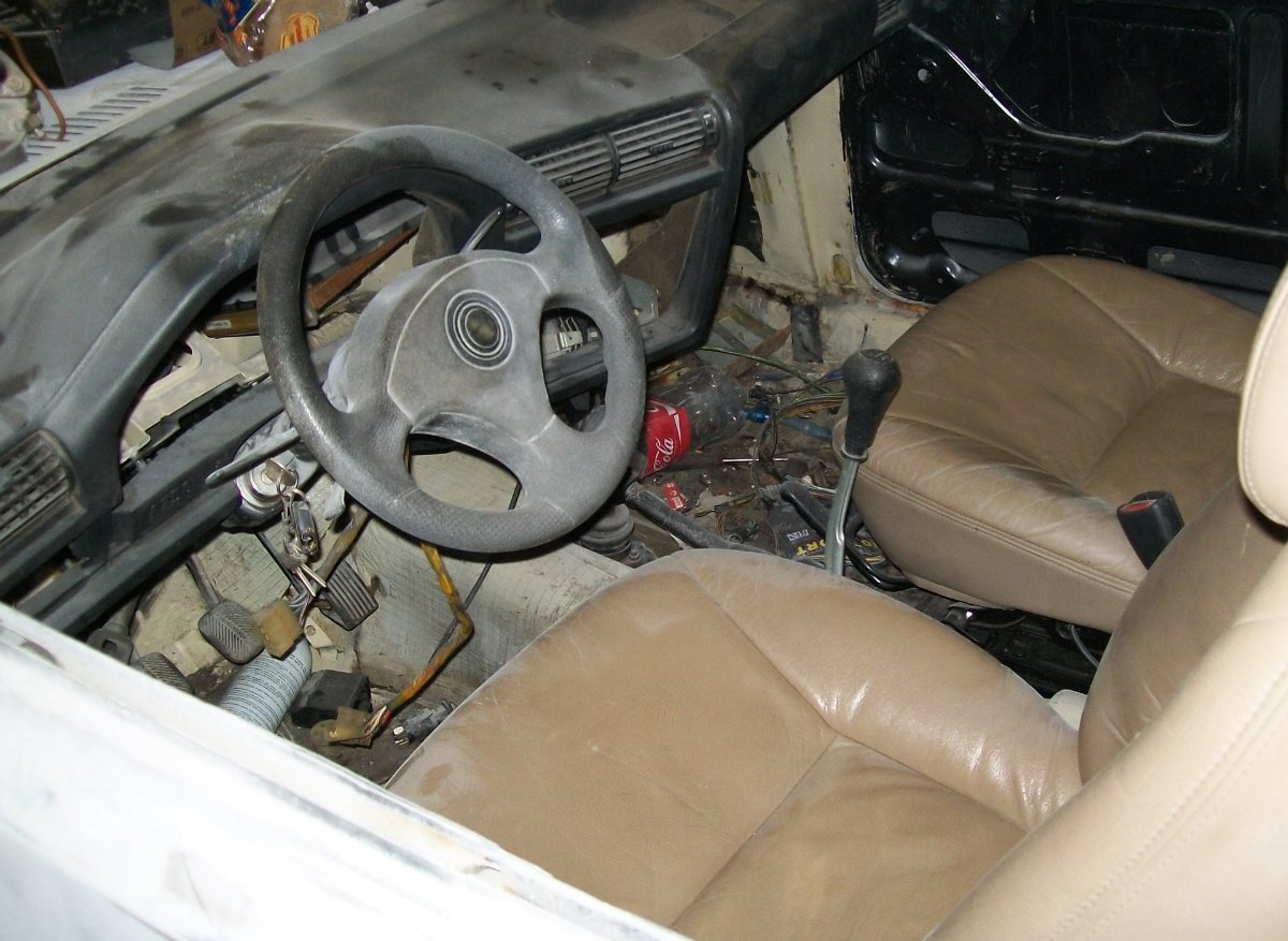

Салон. Примерка девайсов
Ну вот и обещанные фотографии салона.
Первая примерка.
Крепления под сидения уже сделаны, осталось только гайки прикрутить. Сами сидения от СААБа, кожа. Множество регулировок: наклон спинки, регулировка поддержки поясницы, регулировка по высоте, наклон поджопной части, назад-вперёд.
Торпеда. Сама торпедка от БМВ Е36. Под торпеду вварен металлический профиль для усиления кузова.
P.S. Руль что на фотографиях будет выброшен на помойку. Его место займёт OMP из Италии
P.S. 2. Расположение рычага КПП очень гармонично вписыается в этот салон. Я доволен.
P.S. 3. Прошу прощения за общий беспорядок и грязь — как-никак рабочая обстановка )

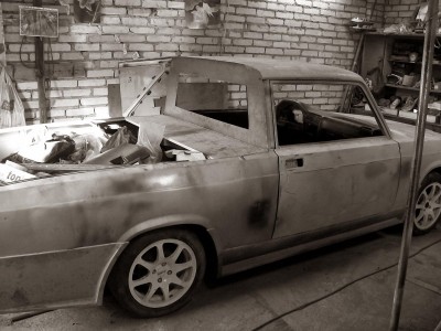

Ну вот, господа-товарищи, настал тот день и час, когда с твёрдой уверенностью можно сказать, что кузов сварен!!!
Виват!
Долго мы к этому шли, много было трудностей и препятствий. Теперь всё свершилось
Презентую кузов - купэ пикап ВАЗ-2105!!!
По сабжу могу сказать следующее:
1. Вид ещё не окончательный, на кузове появится много деталей, которые подчеркнут эстетику проекта
2. Двери удлиненны на 25 см
3. Вварен каркас прочности - 50 мм труба по контуру стойки + профилем 40х20 завязаны основные узлы на чашках и вдоль задних крыльев
4. Обвес повешен пока вчерне, всё будет намного точнее и без зазоров
Принимаю искренние поздравления, пожелания, вопросы, советы.
ПыСы. Заднее окошечко будет с ЭСП.

Tsushima
А в заду что будет? Или просто кузов как в пикапах?

Непрочитанное сообщение Tsushima » Ср май 11, 2011 19:45:24
Будет как-то так:
