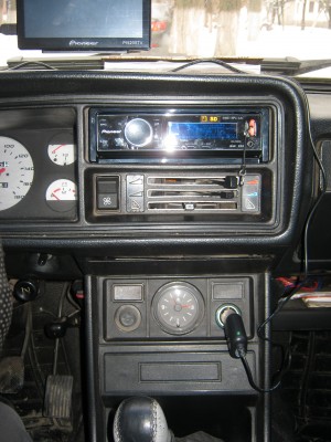

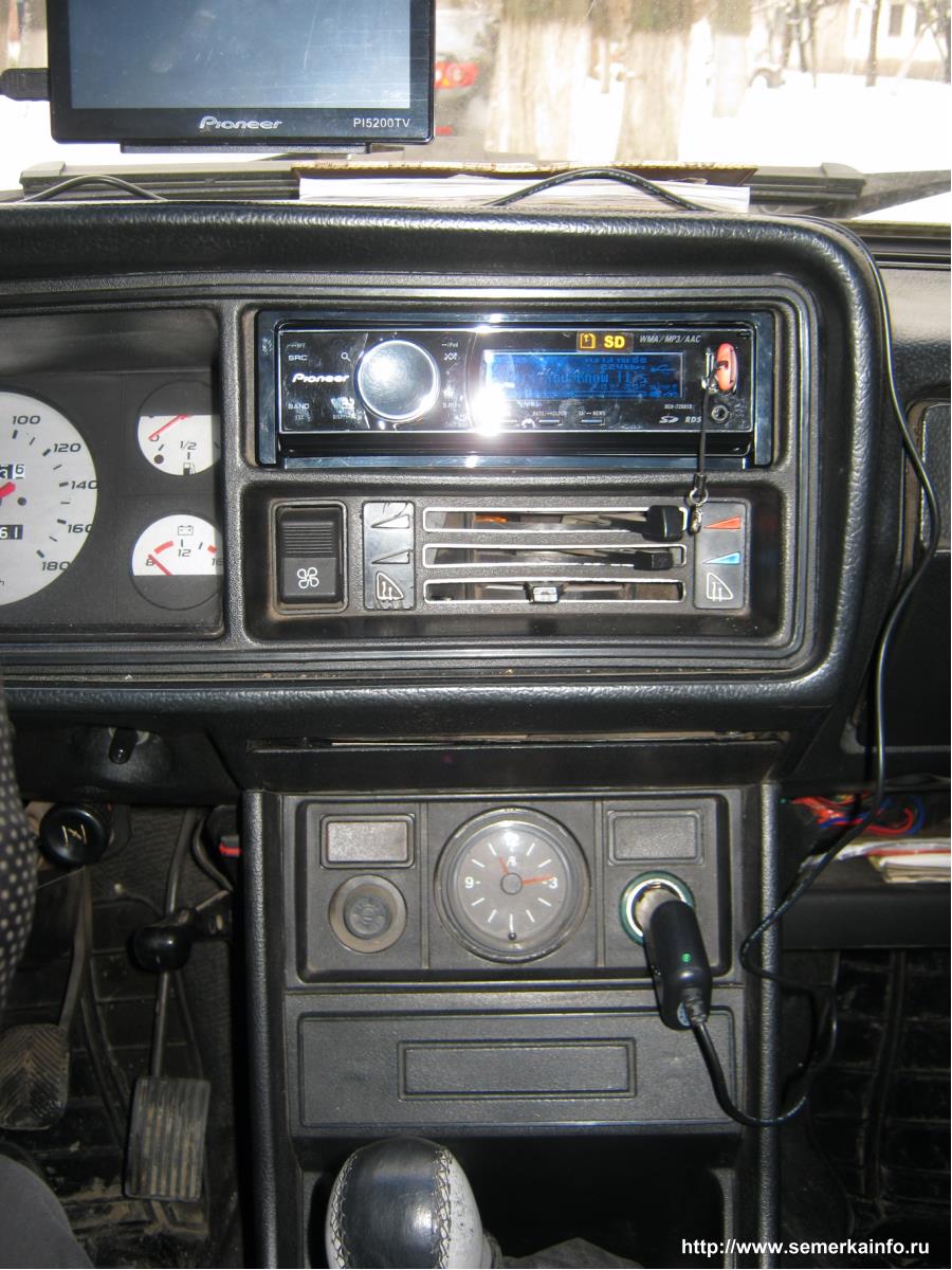

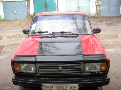

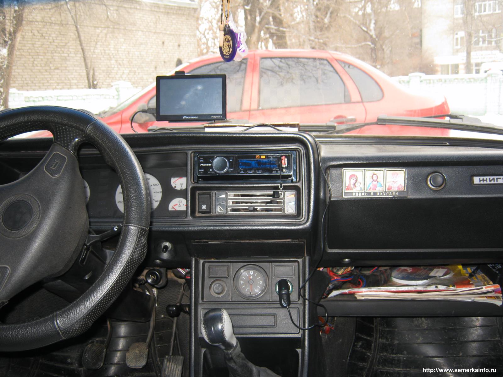

вот немножко обновил девайсы..
поменял свой навигатор на 5дюймов+tv
поменял магнитолку на pioneer 7200SD

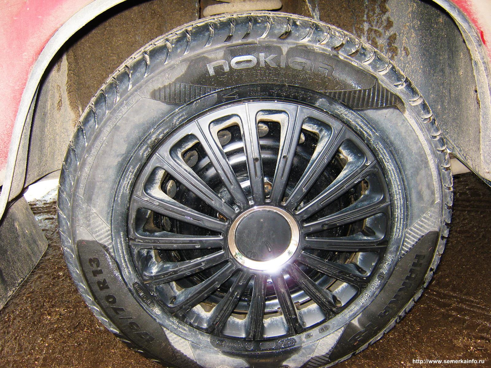

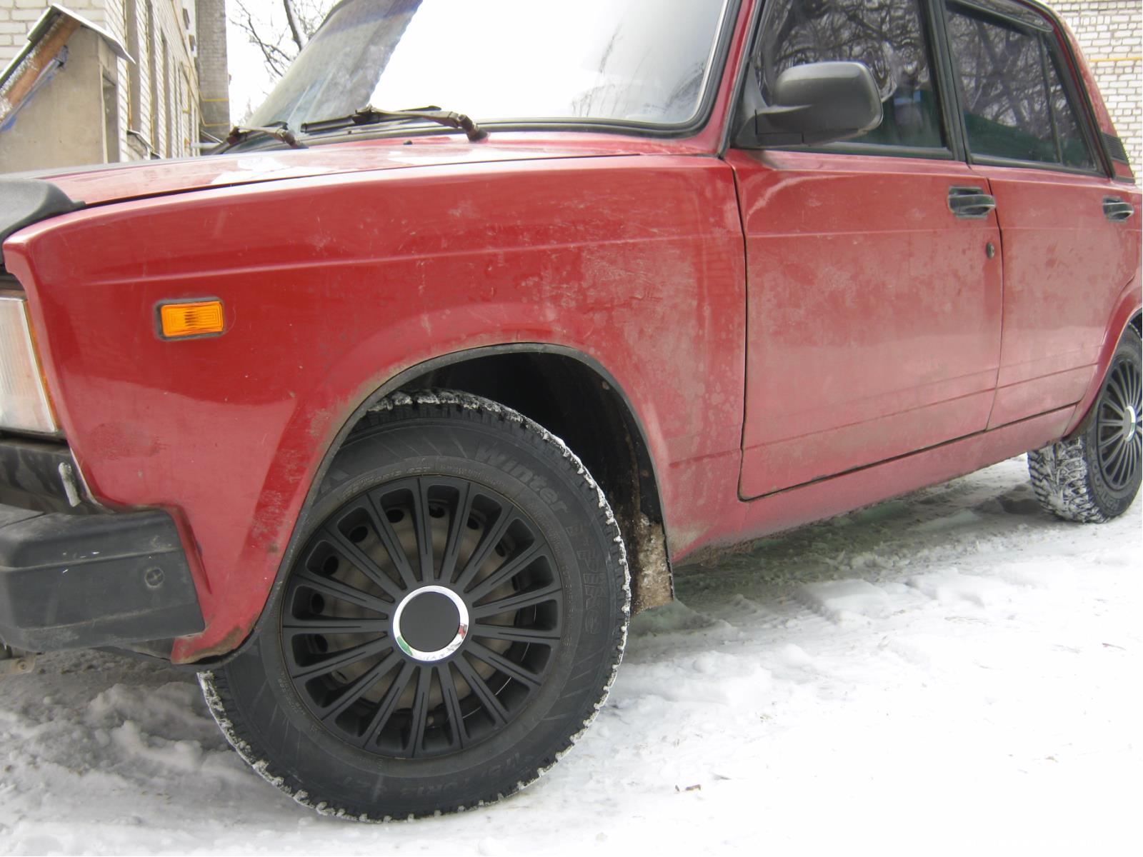

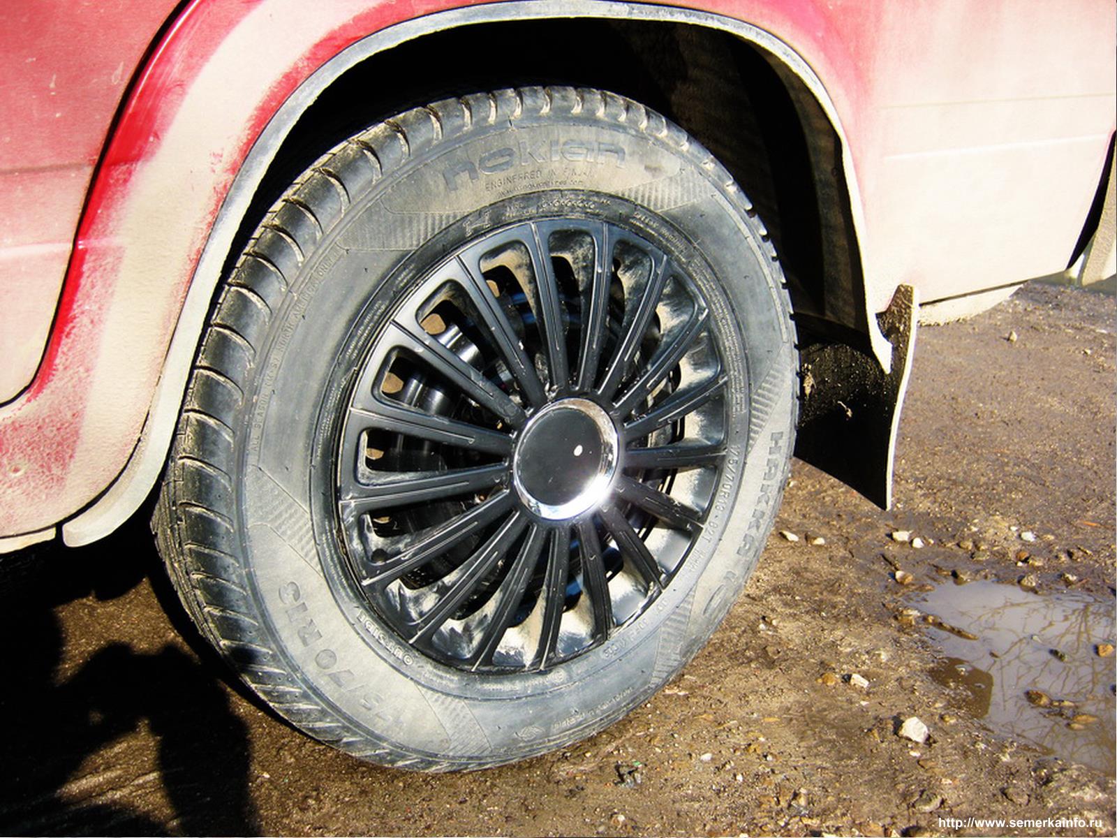

на день рождения брат подарил колпаки!!!!
Re: а Это моя тачка 2107
Непрочитанное сообщение JET » Вс фев 13, 2011 15:25:05
ella писал(а):поменял свой навигатор на 5дюймов+tv, поменял магнитолку на pioneer 7200SD
Куда пропадал? Чот давненько не видать тебя было...
Колпаки симпотные :thum1:
Как резина? Доволен?

Резина-нормуль,мне нравиться,еще не подводила. :thumbsup:

ella писал(а):поменял магнитолку на pioneer 7200SD
Рус, а чем предыдущий не устроил, тоже вроде ничего был :whistlin:
зы. колпачки ниче так, походу черный мат полагаю.... :thum1:

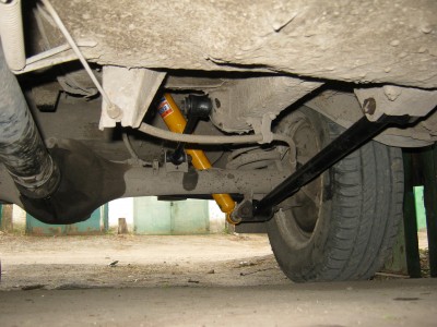

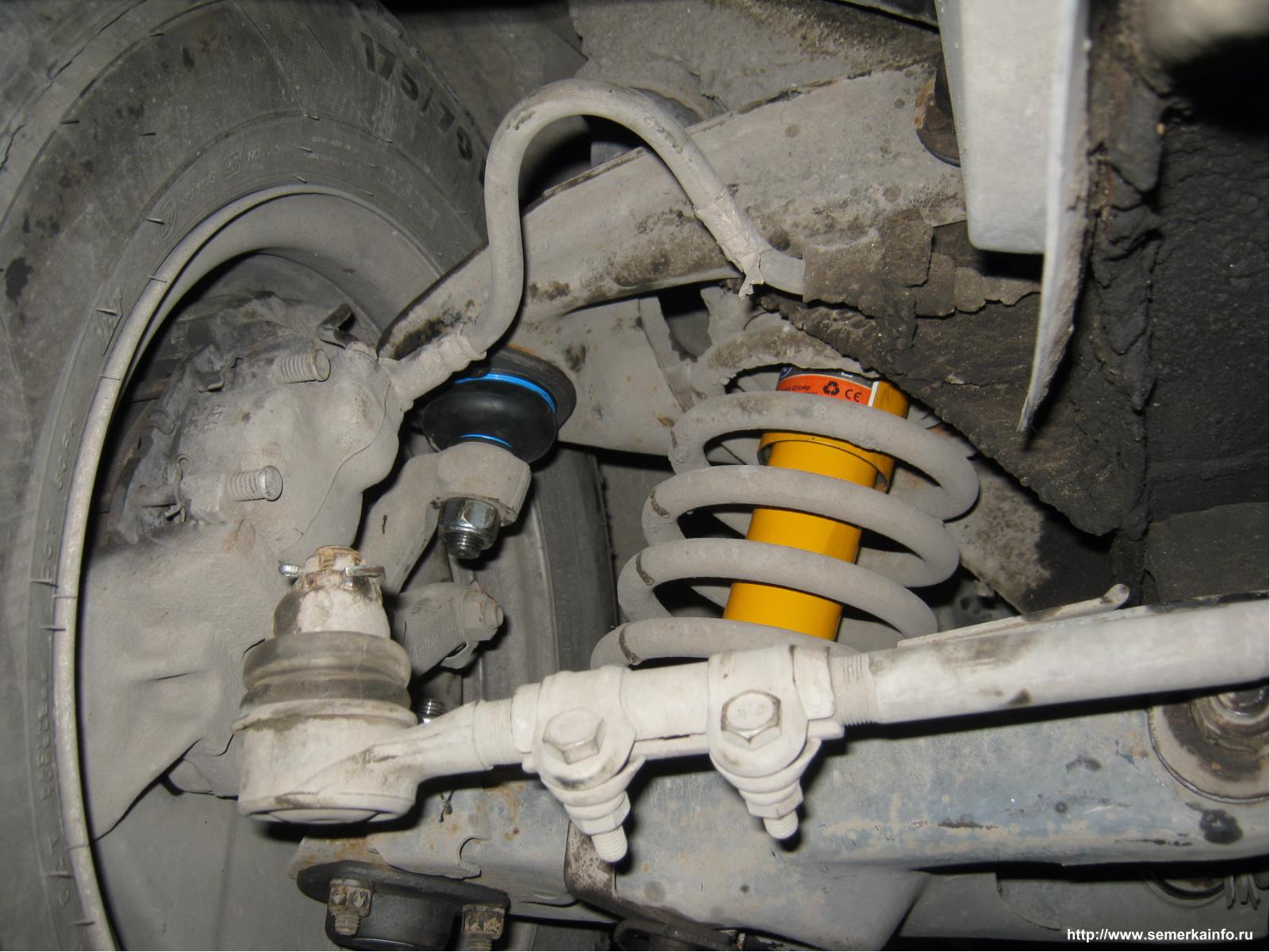

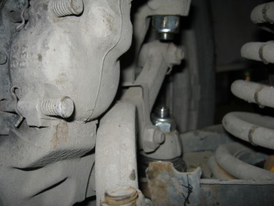

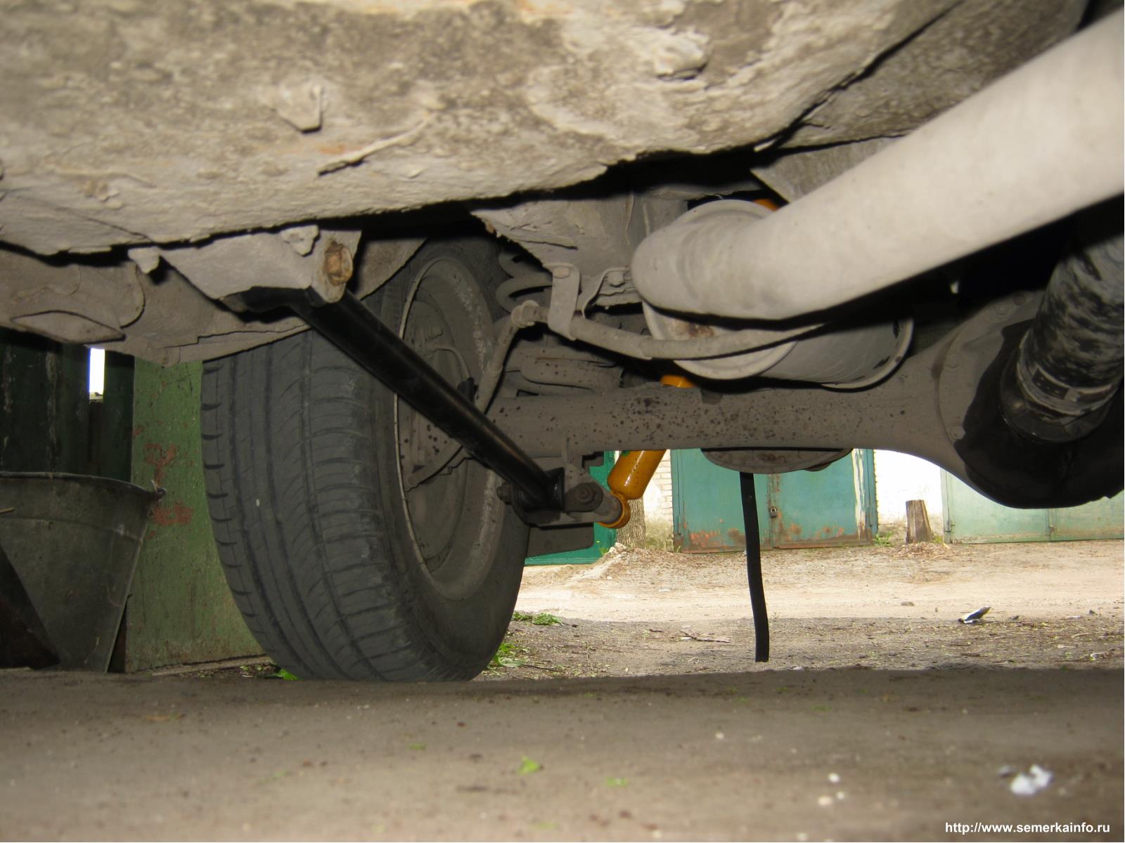

Масло поменял,поставил свою новую летнюю резину с дисками,поменял колодки тормозные (колодки Lukas теперь тормозит заметно лучше,можно даже сказать намного лучше!!!),поменял бензобак(потек собака)-уже его прошлым летом холодной сваркой залепил,но ненадолго...,
потом что еще......
Недавно ездил на диагностику ходовой-короче надо ВСЕ менять! :cry:
А в частности-Все 8шт.сайленты(с права нижние вообще выдавило резину и ща метал по металлу стучит)
Амортизаторы 4шт.(сзади еще более менее,впереди полностью с права не рабочий)
Реактивные штанги
Стабилизатор
Маятник(подшибников надолго не хватило!!!-буду брать на втулках)
справа подшибник ступицы
крестовины на кардане
Подшибник полуоси справа
вроде все...Теперь собираюсь это все менять!
Грубо говоря капиталка ходовой! Вот такие дела!
Аморы думаю брать HOLLA, а вот реактивные штанги -незнаю! Видел какие-то квадратные,може кто знает про них?С восьмерочными сайлентами????
немножко помыл колесики ...
ella
Сообщения: 1159
Откуда: луганск
Поблагодарили: 24 раза
Непрочитанное сообщение ella » Вс май 08, 2011 19:58:43

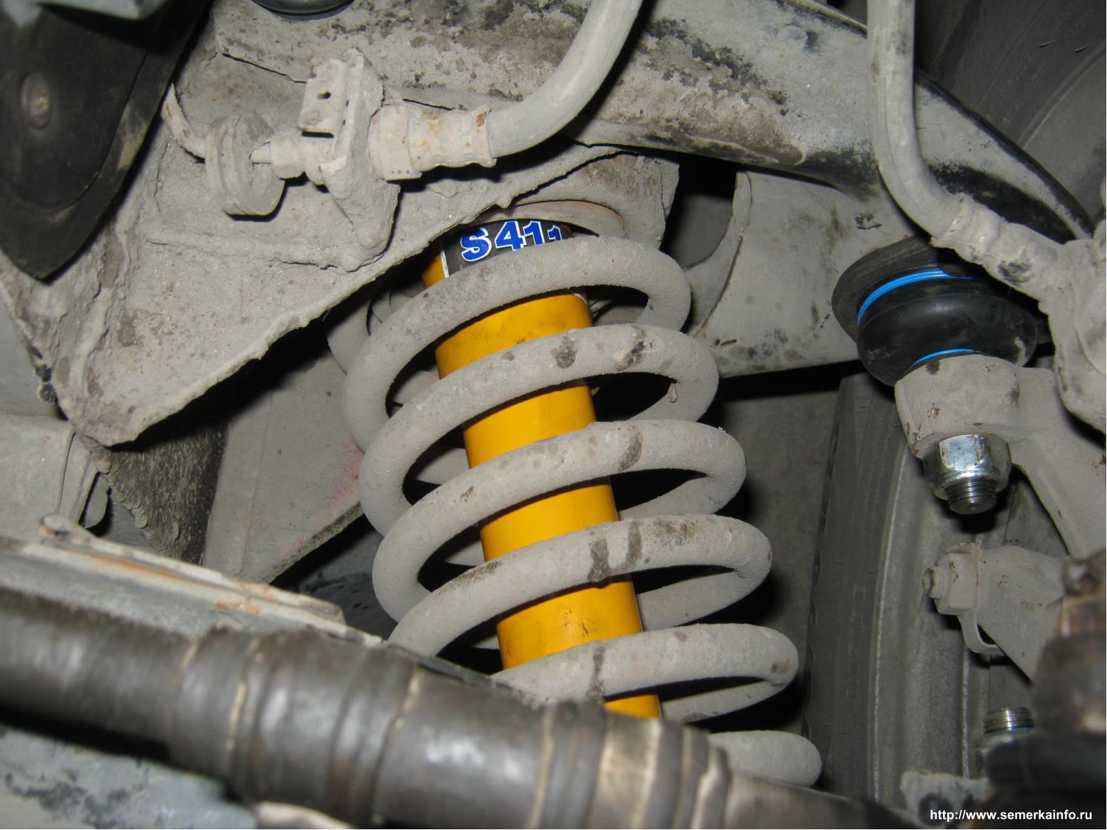

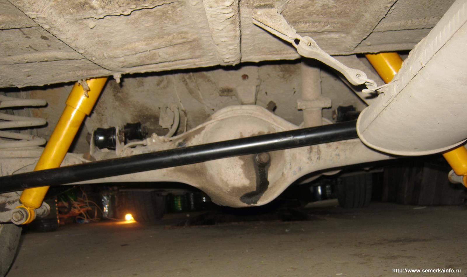

Седня прикупил детали по ходовой.
Тяги ВИС-230гр.
Аморы HOLLA 430гр.(4шт)
Сайленты балаково 80гр.(8шт.)
Стабилизатор ВИС 130гр.
Подшибник полуоси,подшибник ступицы,сальники,гаечки-160гр
Маятник ВИС 100гр.
Вроде все.......На днях буду ставить на СТОхе. :rolleyes:

Завтра поеду на СТОху делать ходовую.

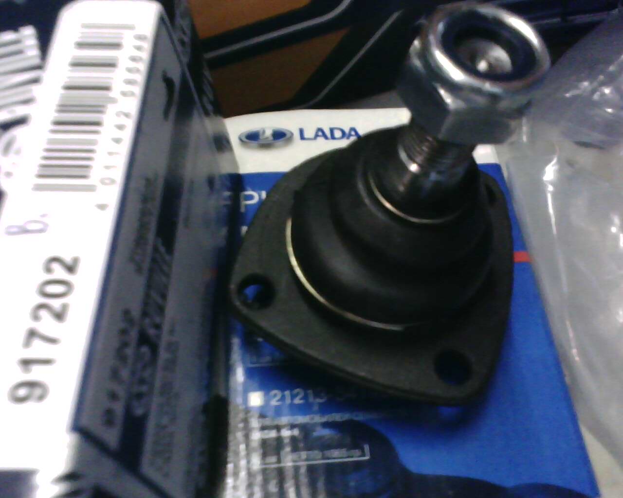

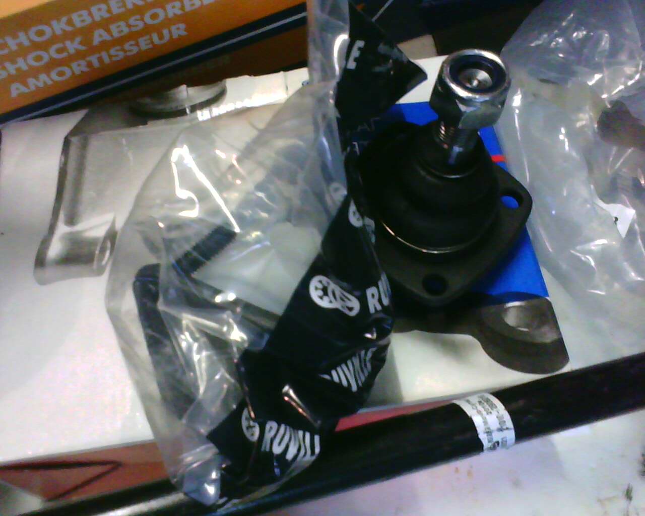

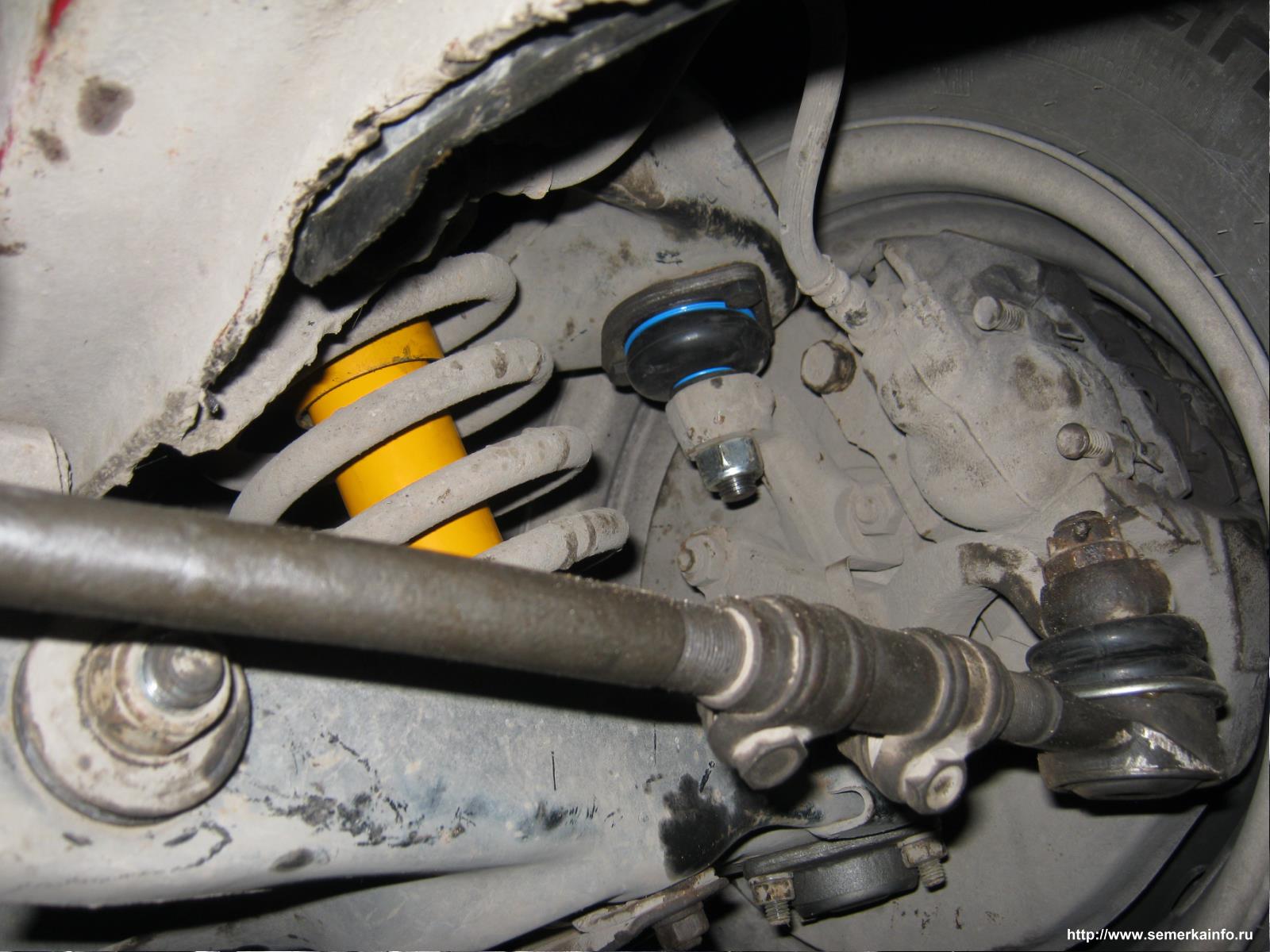

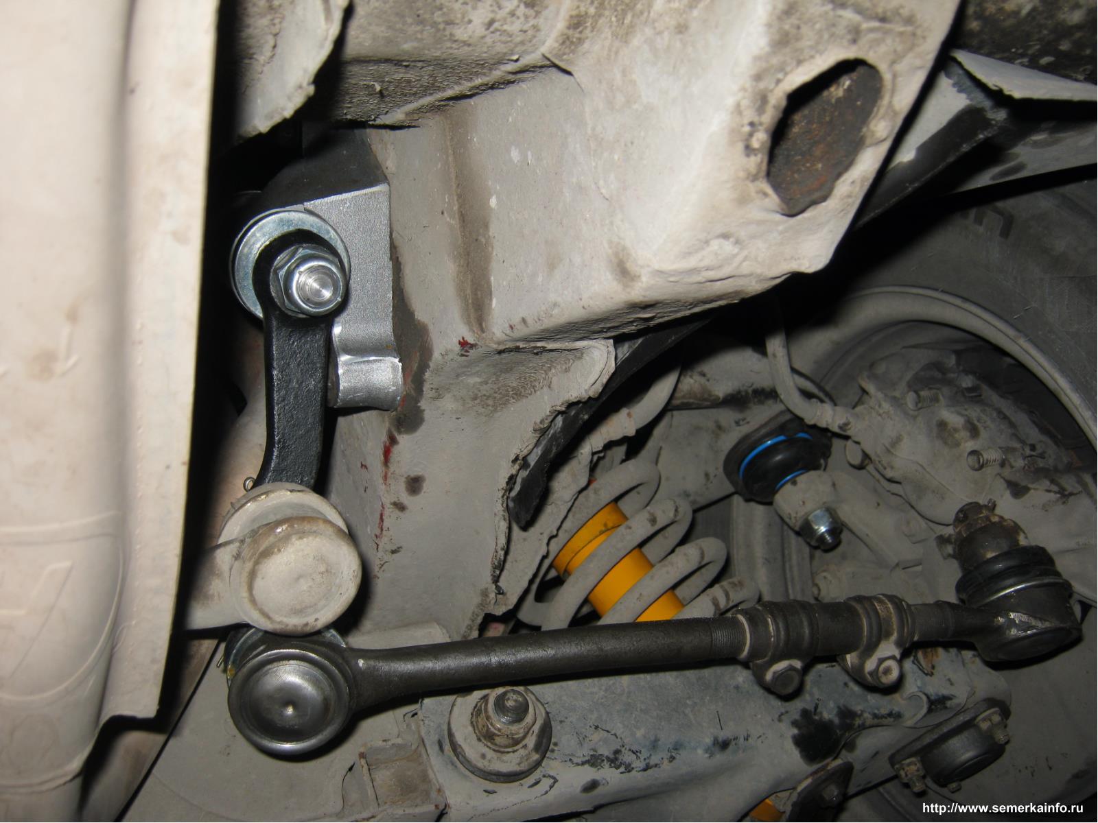

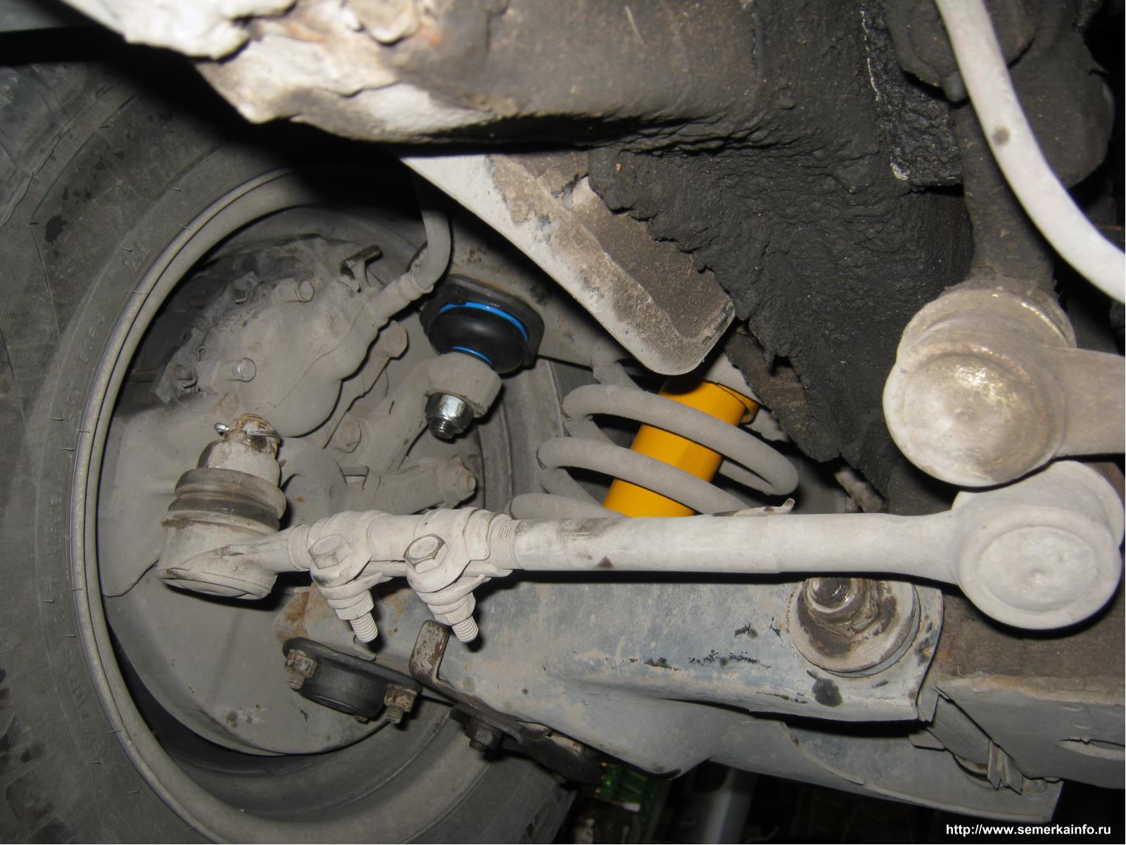

Еще докупил очень нужную запчасть (4шт) Это шаровые RUVILLE
Тоже можно покрутить от руки.
Решил раз буду все менять и их сразу поменять.
Непрочитанное сообщение JET » Вт май 10, 2011 19:20:42
ella писал(а):шаровые RUVILLE
Молодца :yes: Правильные шарики :thum1:
Почем брал?

шаровые взял за 300гр. комплект
Непрочитанное сообщение JET » Ср май 11, 2011 5:55:31
ella писал(а):шаровые взял за 300гр. комплект
Норм :yes:

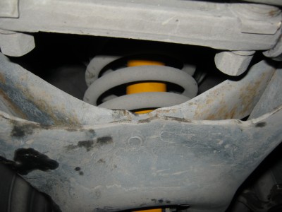

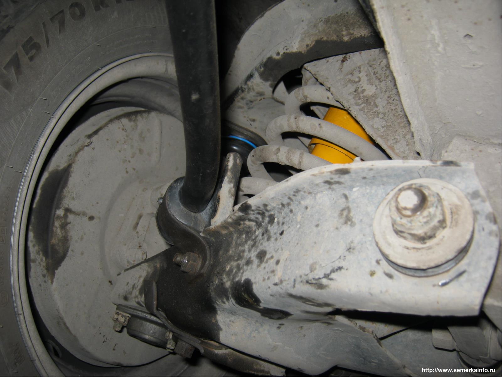

Вообщем сегодня сделали мне ходовую!!!
Ко всему что я взял -прибавилось еще крестовина 1шт.Сальник заднего моста,гайка,Полуось правая(в моей оказалось разбился подшибник и разбил посадочное место!!!) Вроде все.
А забыл,еще рулевые наконечники (справа)-отделался реставрацией.
Машину теперь не узнать.Очень доволен.Единственный минус за все -про все 2500гр.вышло :-x
Ну будем надеется что надолго хватит......................
Проедусь 500-1000км поеду к развальщику.
Дальше надо будет Мыть карбИК,регулировать клапана,цепь.
Вот такие дела :rolleyes:
