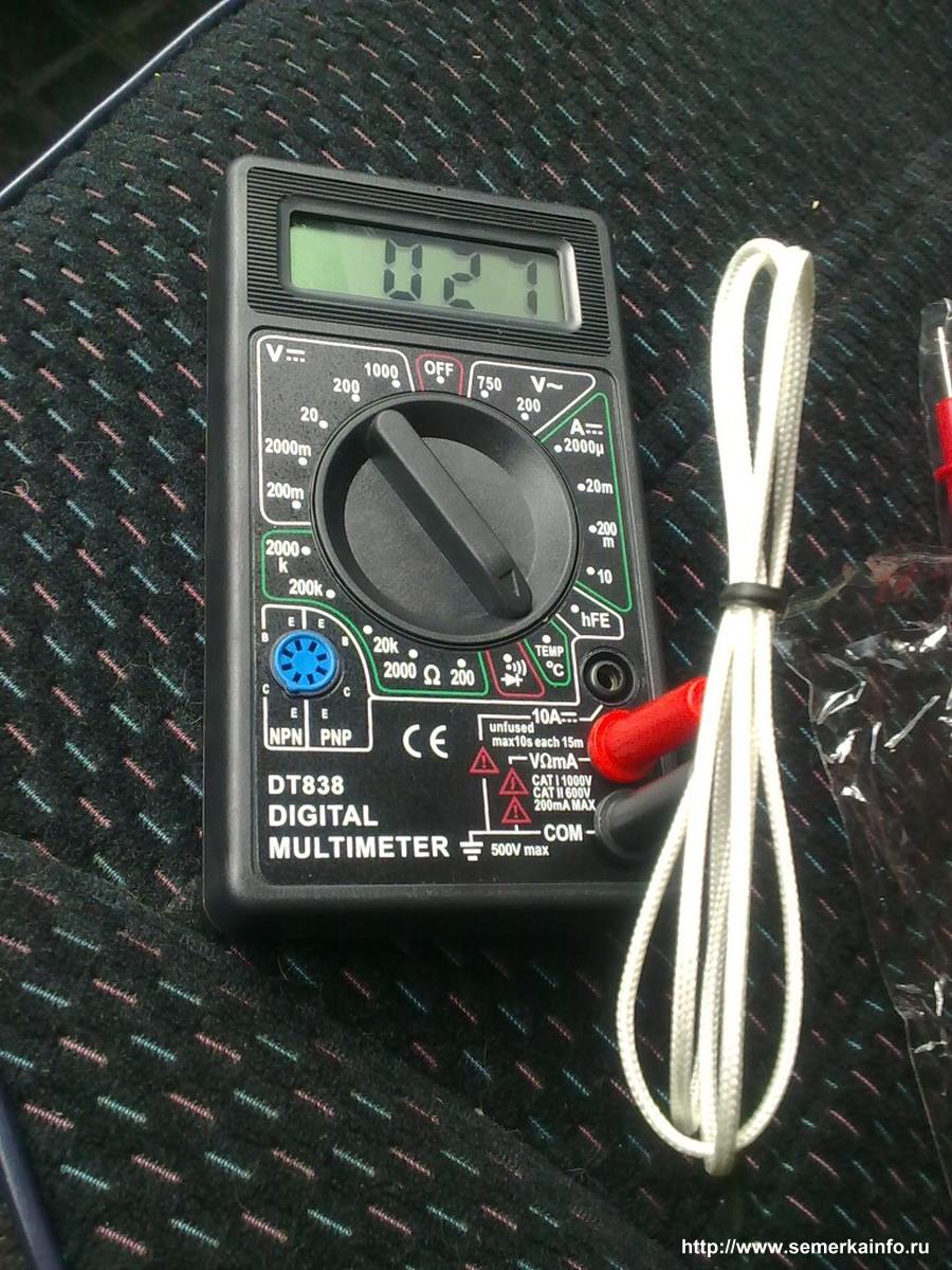

наконец-то решился на покупку мультиметра :xa: купил DT838 за 240 рублей. Я в электрике не силён, так что мне хватит ;)
я рад, вещь нужная и полезная :thum1:
поигрался немного, проверил прикуриватель, сам он целый, электричество на предохранителе есть, а вот до прикуривателя не доходит. надо искать причину :slap:

воткнул провода для проверки температуры, показал температуру воздуха :thumbsup:

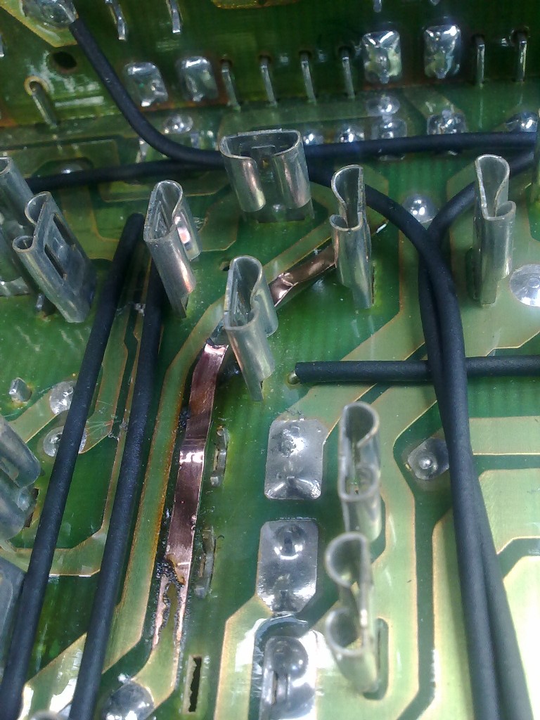

Заглянул в блок предохранителей, вот что увидел:
припаял проводок, всё работает :) дольше ставил пластмасску на место :crazy: ох и помучился..

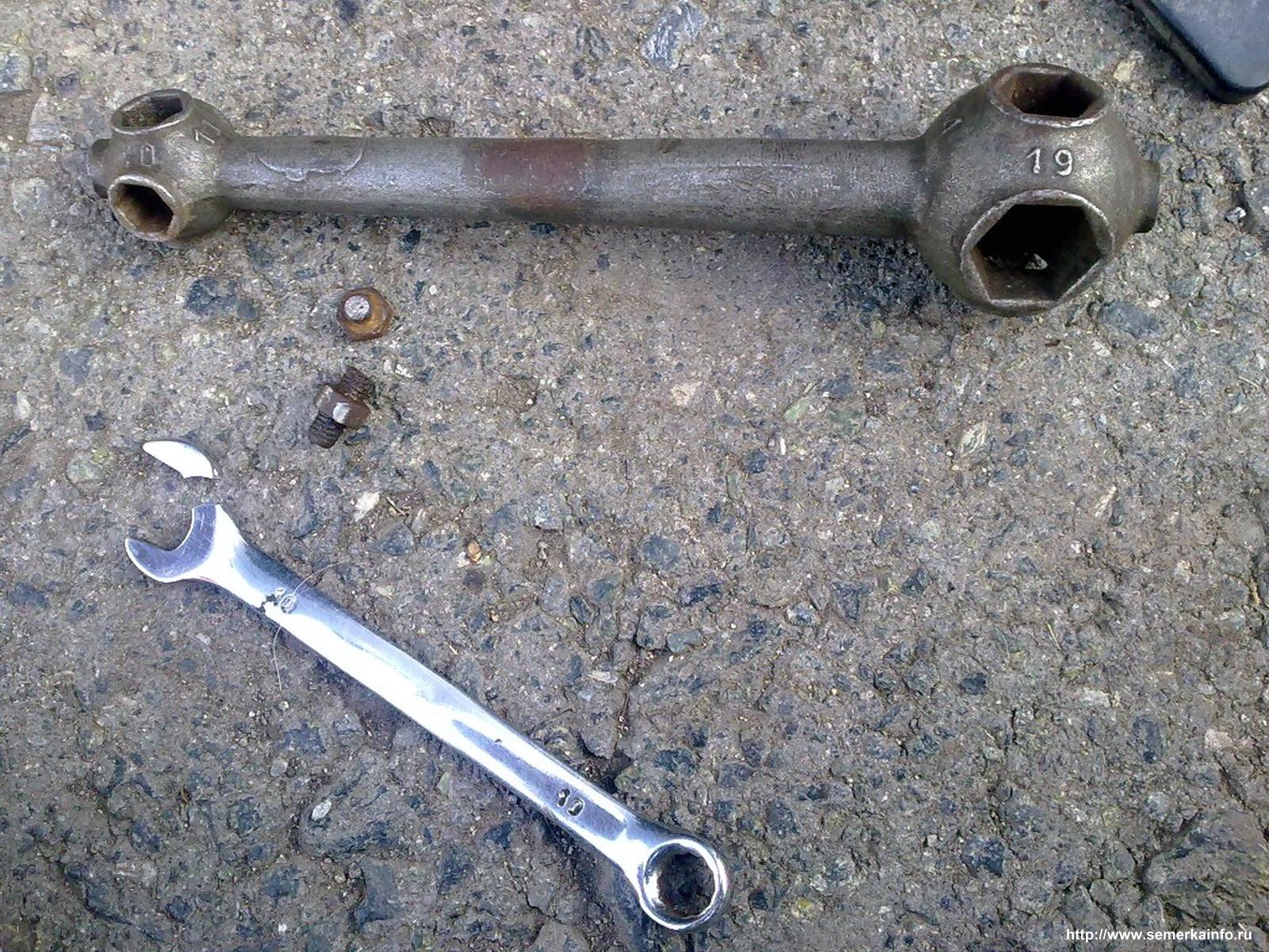

потом поменял брызговики сзади. Помогли wd-40 и очень хороший ключ. 3 болта открутил нормально, на четвертом сломал гаечный ключ :slap: взял другой, крутил-крутил.. И открутил шляпку болту LOL
на фото сломанный ключ, болт, и хороший ключ :D
