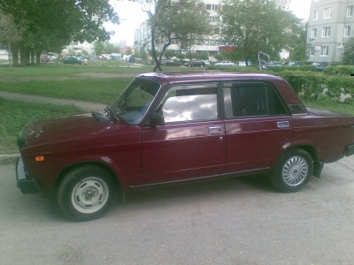

Вот мой конь))))
Ваз 21053 1996 года,карбюратор тоаз 07,зажигание электронное,двиг 03
Езжу на ней 2 года,машину взял в отличном состояние,поменял только сцепление,самое большое вложение в неё,это только когда мне крыло передние левое ударило прицепом))))
В планах поменять всю переднию подвеску,сайлентблоки пореуветановые,шаровые,рулевые тяги,амортизаторы,подшипники ступицы,тормазные калодки поменял вчера,поставил "ферадо"зеленые.От старых остались одни железки))))

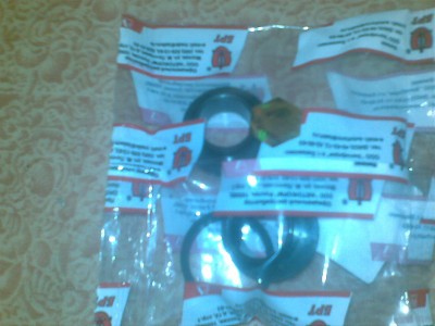

вот решил обнавить тему,как и хотел поступить с подвеской.вчера купил запчасти,завтро поеду ставить)))
сайлент-блоки камплект
шаровые камплект "трек"чемпион
рулевые тяги"трек"
аморты масляные
рем комплект майтника
