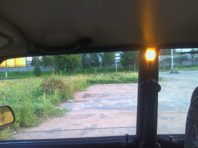

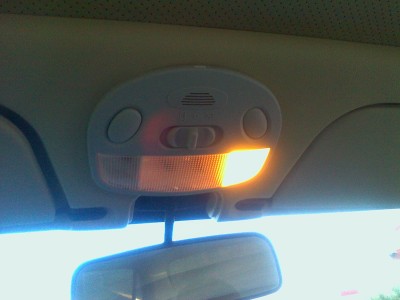

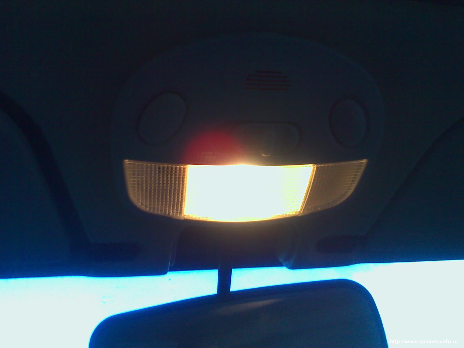

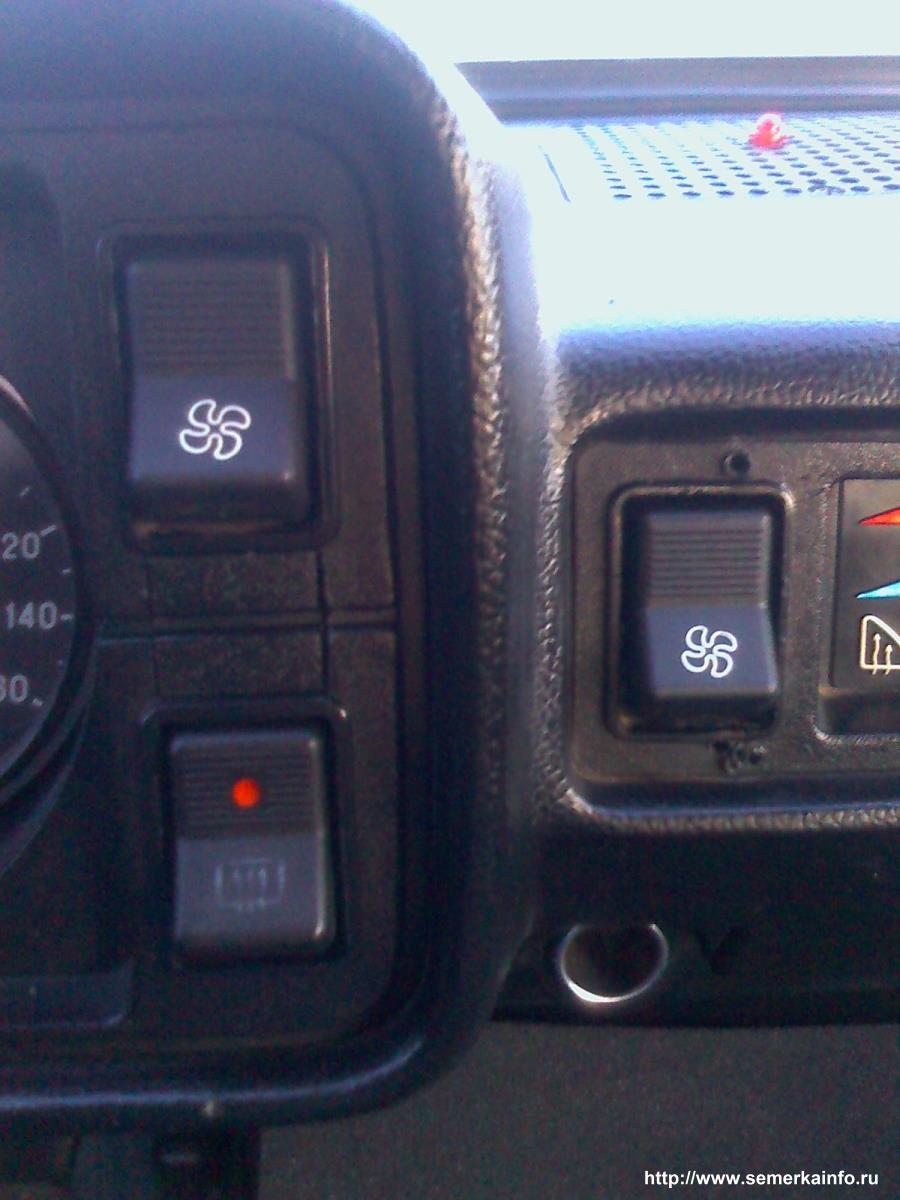

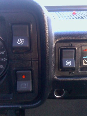

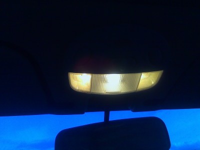

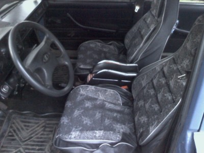

Начитался полезных статей здесь, установил себе калиноплафон :) + восстановил работоспособность штатного освещения открытия дверей, поменял концевики по кругу, одел передние сиденья в чехлы, заднее пока пустое, для быстроты демонтажа, ибо есть задумки по задней части. Поменял датчик заднего хода, сгоревшие преды, так что теперь, наконец-то, горят лампы заднего хода. поменял все лампочки в фонарях, а заодно и плафоны помыл - лучше чем на новой теперь светит. ну и кнопочки поменял, какие нашел в продаже.
левый - принудительно включение электровентилятора, правый - печка

Плафон тож думаю поставить себе , но наверное с Газели
Хомяк
Сообщения: 853
Благодарил (а): 89 раз
Поблагодарили: 49 раз
Re: ВАЗ 21053 мордтакси
Непрочитанное сообщение Хомяк » Пт авг 26, 2011 19:01:04
Мне калиновский больше пришелся по душе, да и в своем мухосранске повезло - только калиновский и нашел. цена вопроса 420 рупий

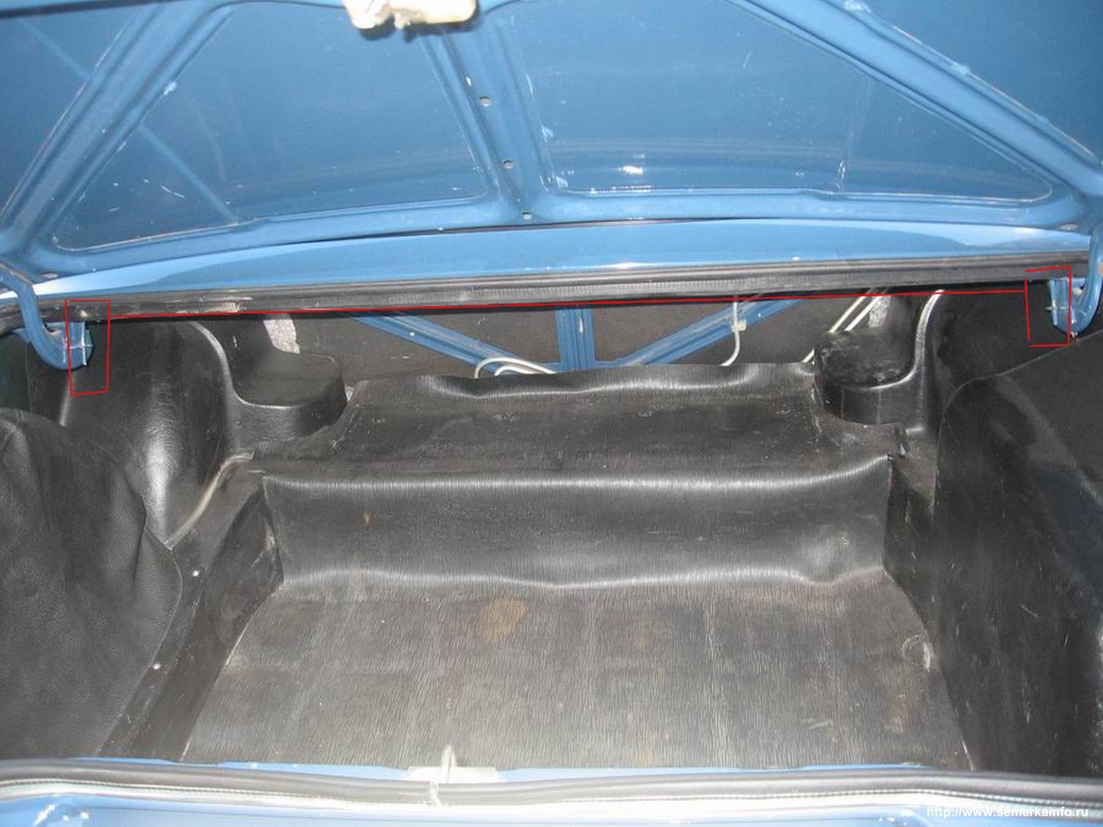

господа седановоды, подскажите, пожалуйста. открутил правое крепление крышки багажника, надо было концевик переместить, и когда гайка соскочила с болта, соскочила и металлическая балка, которая в перекрученном состоянии фиксировала крышку багажника в поднятом состоянии. так что теперь у меня крышка лежит мертвым грузом и поднимается только вручную. как вернуть все на круги своя?
byran
Сообщения: 2931
Откуда: Львов, Броды
Благодарил (а): 93 раза
Поблагодарили: 88 раз
Непрочитанное сообщение byran » Вт авг 30, 2011 13:20:10
Подцепи и поставь пружину, или провод, как его там правильно на свое место! ничего сложного нет.
Хомяк
Сообщения: 853
Непрочитанное сообщение Хомяк » Вт авг 30, 2011 20:54:47
на снимке выделены красным места крепления распорок
вот справа эта распорка вышла из пазов, ее очень сложно перекрутить голыми руками, так что легкого там ничего нет, может не понятно в первый раз объяснил
Непрочитанное сообщение VLAD » Ср авг 31, 2011 9:12:47
Руками не получиться наверное, у меня отец (ещё на своей машине) кажется отверткой переставлял её, говорят ещё можно плоскогубцами, вобщем пробуй :yes:
P.S. пружина эта кажись ТОРСИОН называется :whistlin:

VLAD писал(а):Руками не получиться наверное, у меня отец (ещё на своей машине) кажется отверткой переставлял её, говорят ещё можно плоскогубцами, вобщем пробуй :yes:
Фигня все это, я переставлял с помощью 6гранного кюча(не помню как называтся) Помогая галонным ключом. Смысл такой: в шестигранном ключе есть дырочка по отвертку или крутилку - туда пихаем торсион, а галонный ключ ставим на 6-гранный и используем как рычаг. А то, что у тебя батя отверткой с пасатижами делал - дает повод думать что вес у него под 120кг, а писал он не шариковой ручкой, 32 килограмовой гирей (w00t) Я пробовал торсион пассатижами удержать - следствие вылетивший торсион и поврежденный палец на право руке(бьет если сокочет больно - проверено личным указательным пальцем :wavecry: )

забыл совсем про слетевший торсион
дядька его мне воткнул на место при помощи лишь одной отвертки. я как увидел - охренел. как оказалось, он свою бывшую копейку раз 50 полностью разбирал и собирал, и знает как и куда давить.
